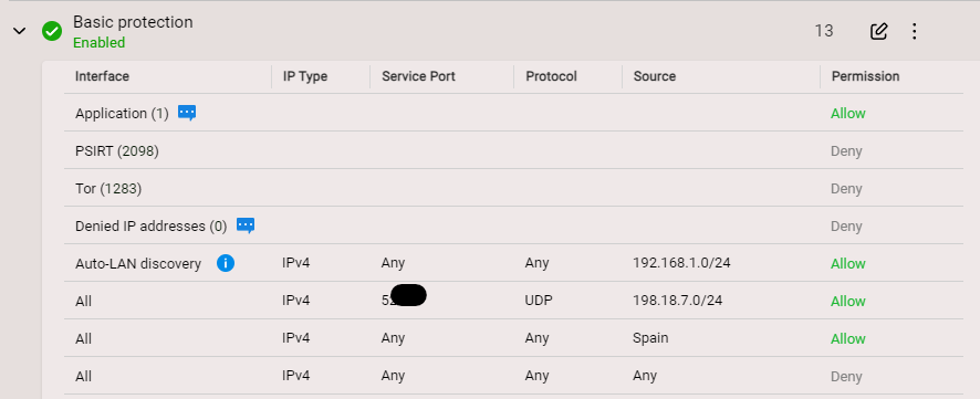

Tengo un problema, a ver si alguien me podría ayudar.
Me consigo conectar por Wireguard desde mi android (por 4G). Navego sin problema y al mirar mi IP pública me da la misma que la de mi PC de casa, pero cuando quiero conectarme a la IP local del NAS (con el puerto correspondiente, como lo hago desde el PC) para gestionarlo no me lo encuentra.
Al hacer ping desde el móvil al NAS tampoco da señal (aunque si consigo hacer ping desde el móvil al pc de casa). Sin embargo, si desactivo el Qufirewall se soluciona el problema.
Tengo registrada la regla del Qufirewall, creo que de manera correcta (adjunto captura), así que no sé dónde puede estar el fallo.
Muchas gracias de antemano.
[attachment=3115]
Hola, si el único puerto abierto en el router es el del Wireguard del nas Qufirewall lo único que hace es estorbar, si tienes abierto otro puerto en el nas distinto y quieras conservar Qufirewall prueba a crear una regla o modificar la existente de wireguard que tienes creada poniendo como ip source 198.18.7.1/32 que me imagino que será la ip que tendrás configurada como cliente Wireguard en QVPN

Si, es el único puerto que tengo abierto del NAS, ya que leyendo vuestras recomendaciones he "capado" todo lo que no uso y quiero acceder solo mediante VPN.
En tal caso, como dices, lo mejor sería quitar el QuFirewall y dejarse de líos. ¿no? La verdad es que me da cierta seguridad tenerlo, y más viendo el número de ataques que va bloqueando, aunque imagino que será efecto placebo Blush
En cuanto a lo del cambio de IP, te refieres a la IP que tiene el NAS (198.18.7.1) o a la que se le ha asignado a mi móvil (198.18.7.2)?

He probado ambas IPs y nada, sin cambios.
La verdad es que es raro, se supone que lo tengo bien configurado.
Me da rabia tener que desactivar el QuFirewall siendo un método más de protección.
