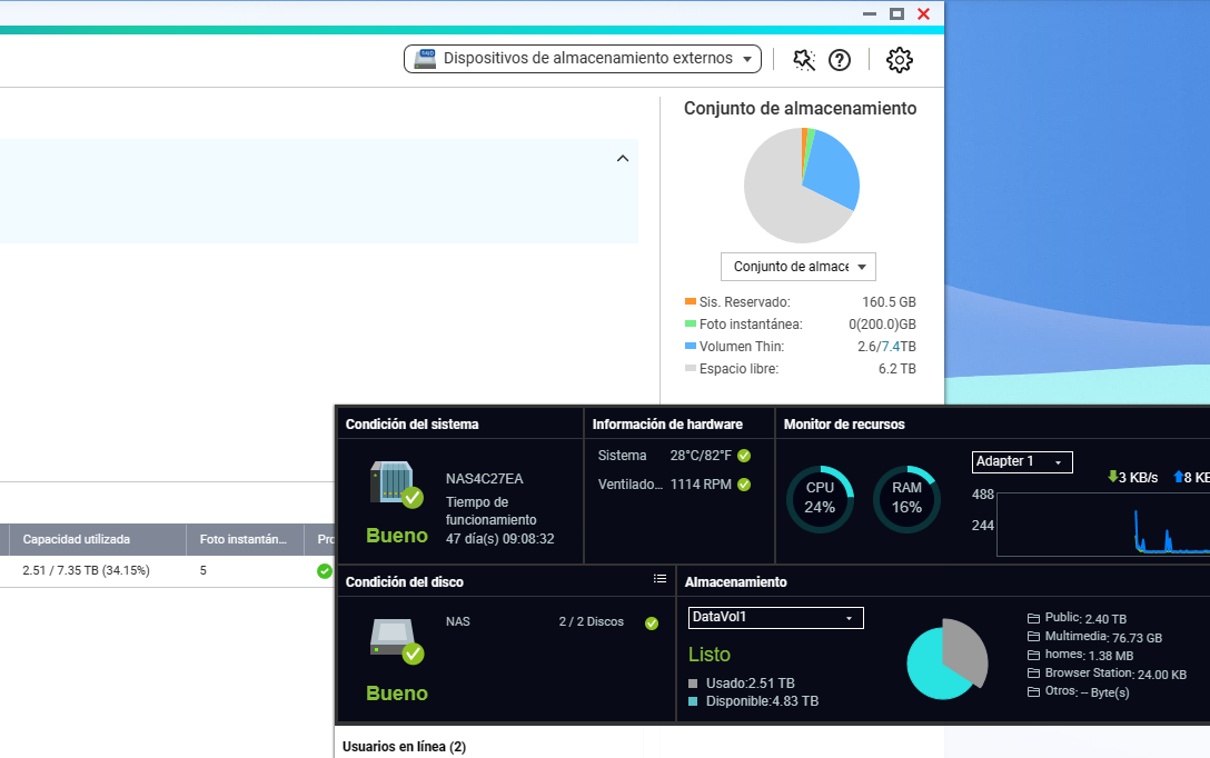

No se si he hecho algo mal, o hay datos duplicados o no se interpretar los datos la cosa es que cuando abro el monitor de recursos la información que me pone sobre la capacidad es la siguiente:
Data Vol 1
                                            Listo
                                            Usado: 2.51 Tb
                                            Disponible: 4,83 Tb.
Perdonad mi ignorancia, pero no me cuadra me falta 1.74 Tb para completar los 9.09TB, he borrado instantáneas antiguas, y desconozco que capacidad ocupa QTS, tampoco se si he hecho bien la migración de los discos. No se a quien acudir, estaría agradecido si alguien me puede ayudar, o dirigirme a algún hilo de gente que tenga un problema similar. Gracias de antemano. Saludos.

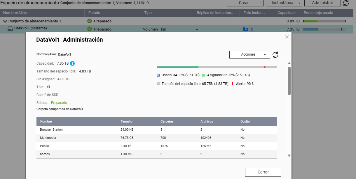

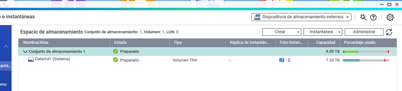

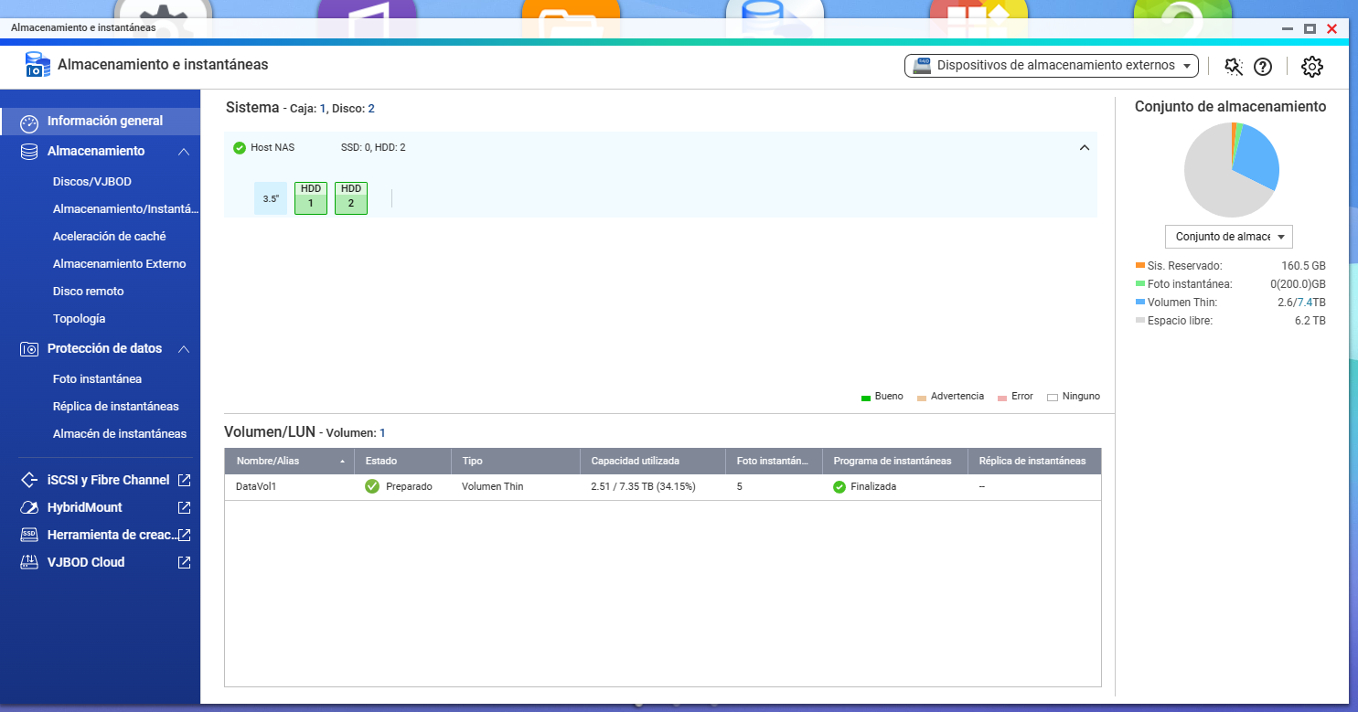

gracias por responder, adjunto capturas de pantalla
[attachment=3119][attachment=3120][attachment=3121][attachment=3122]
Así de primeras, veo que no has reclamado todo el espacio para el volumen.
En cuanto a las cuentas recuerda que los fabricantes llaman 1TB a 10^6MB y eso son unos 0,95 TB reales.
Y para colmo entre formateos y las 4 pequeñas particiones de QTS en cada disco, verás que el espacio es menor.
Yo te recomendaría convertir el volumen a thick (tendrás que borrar las instantáneas que tengas) y luego definiralguna instantanea (ojo que puede consumir mucho espacio si no las defines bien).
