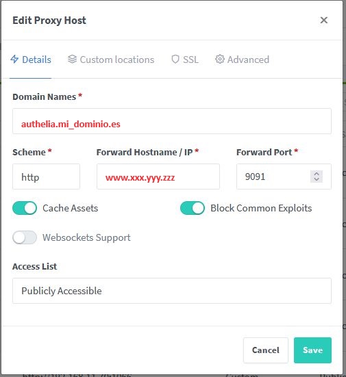

En nuestro Nginx Proxy Manager lo definimos con los siguientes parámetros tal como muestran las siguiente imágenes
[attachment=3179]
[attachment=3180]

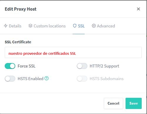

Y en la última lengüeta
[attachment=3181]
escribiremos lo siguiente en Nginx Custom Configuration

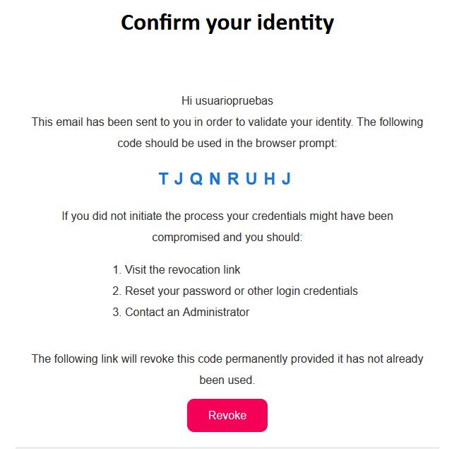

nos enviará un código por correo electrónico con un contenido similar a la siguiente captura
[attachment=3187]
Pulsamos sobre verificar tras escribir el código en la web

7-Comprobación de acceso a la web de authelia en Nginx Proxy Manager
En nuestro proveedor de DNS, creamos una nueva de acceso a Authelia, por ejemplo authelia.mi_dominio.es
[attachment=3179]
[attachment=3180]
[attachment=3181]
[attachment=3187]
