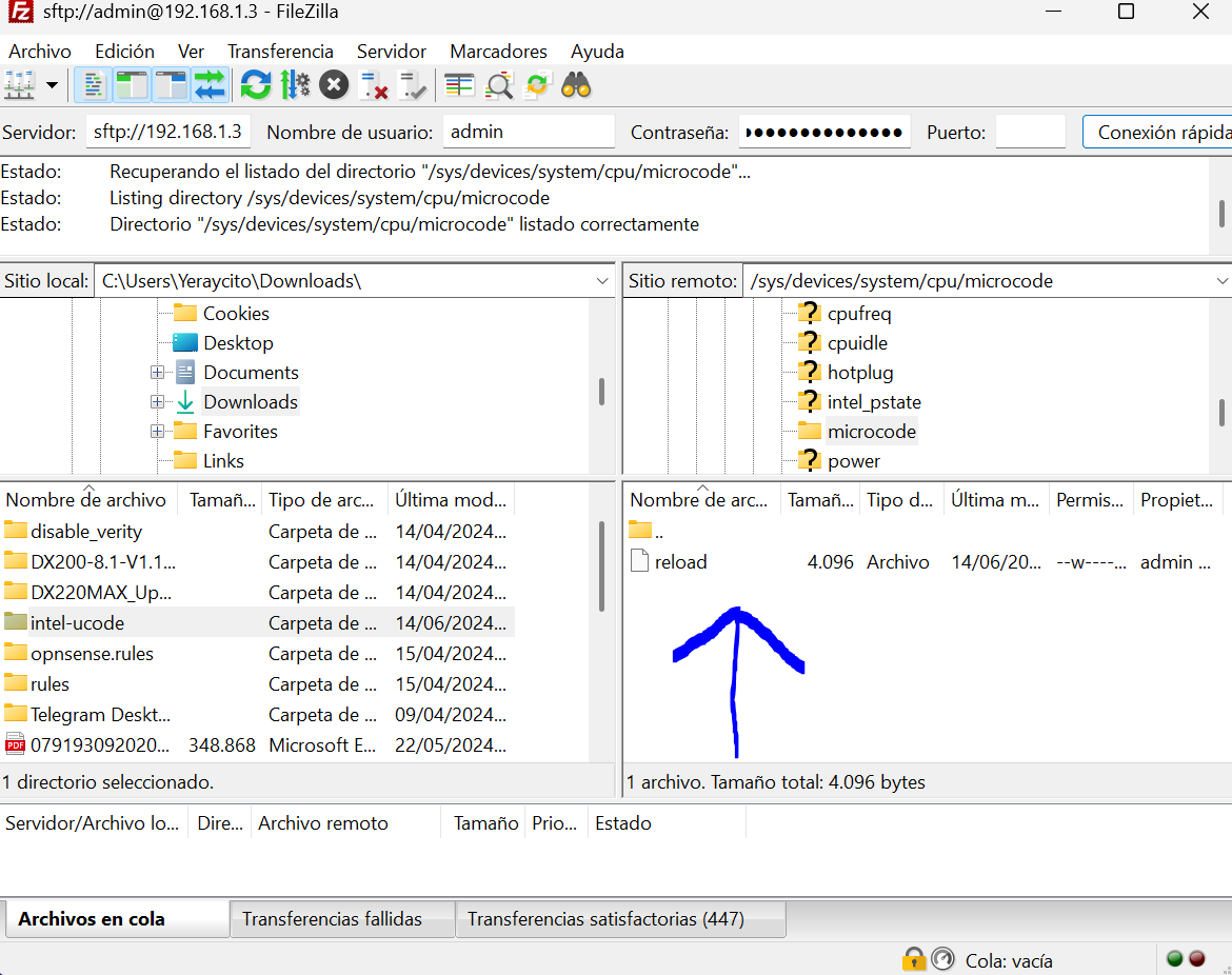

Para hacerlo nos conectaremos al nas por SSH con Filezilla o similares y nos dirigiremos a la siguiente ruta:
/sys/devices/system/cpu/microcode
[attachment=3197]
Como se puede ver ese archivo reload está instalado " de serie " en mi nas. Hecha la comprobación nos olvidamos de este tema.

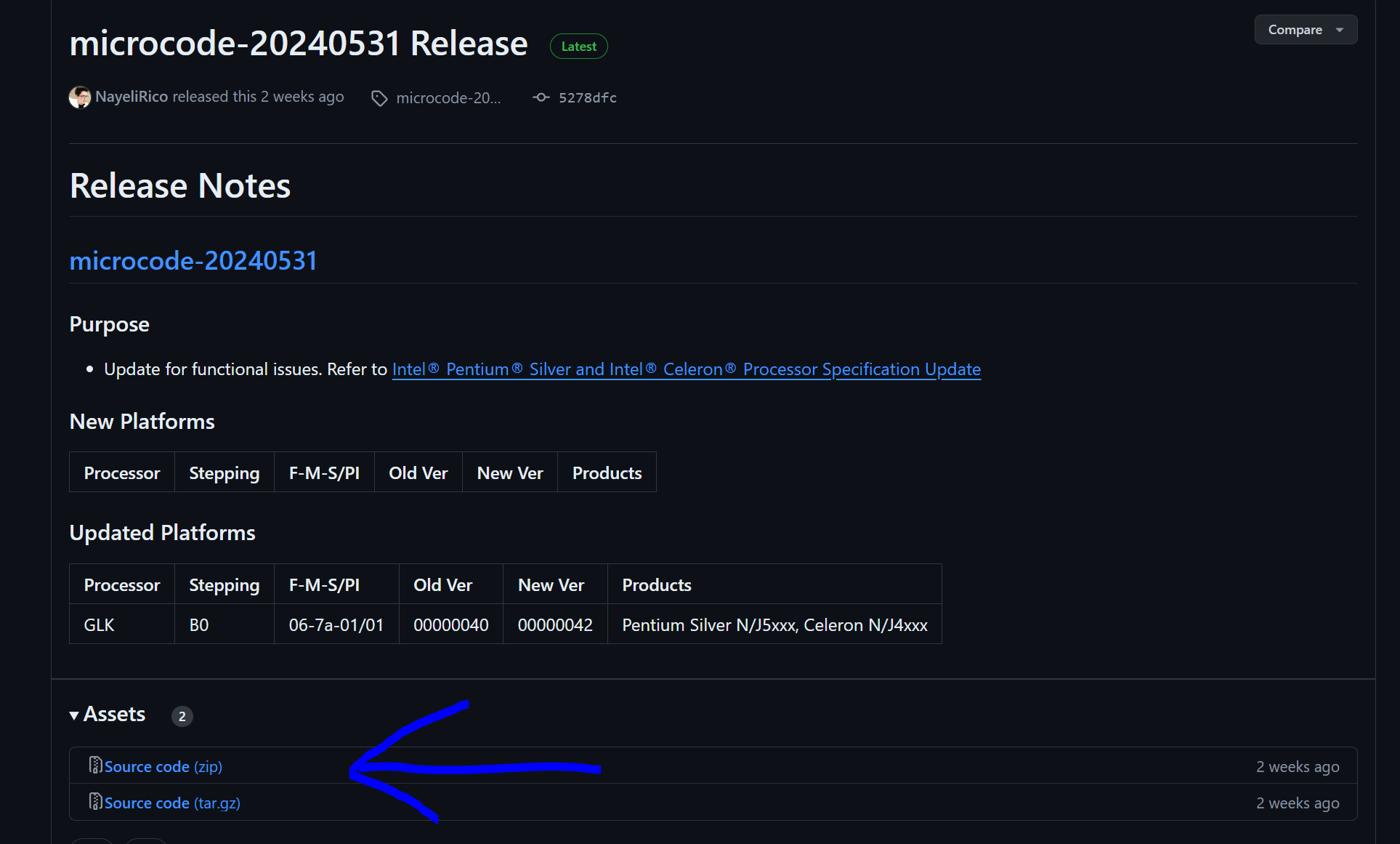

Lo primero que tenemos que hacer es descargarnos a nuestro ordenador los microcodes desde la web de Intel en Github:
https://github.com/intel/Intel-Linux-Pro...e-20240531
Nos descargaremos el archivo Source code:
[attachment=3198]

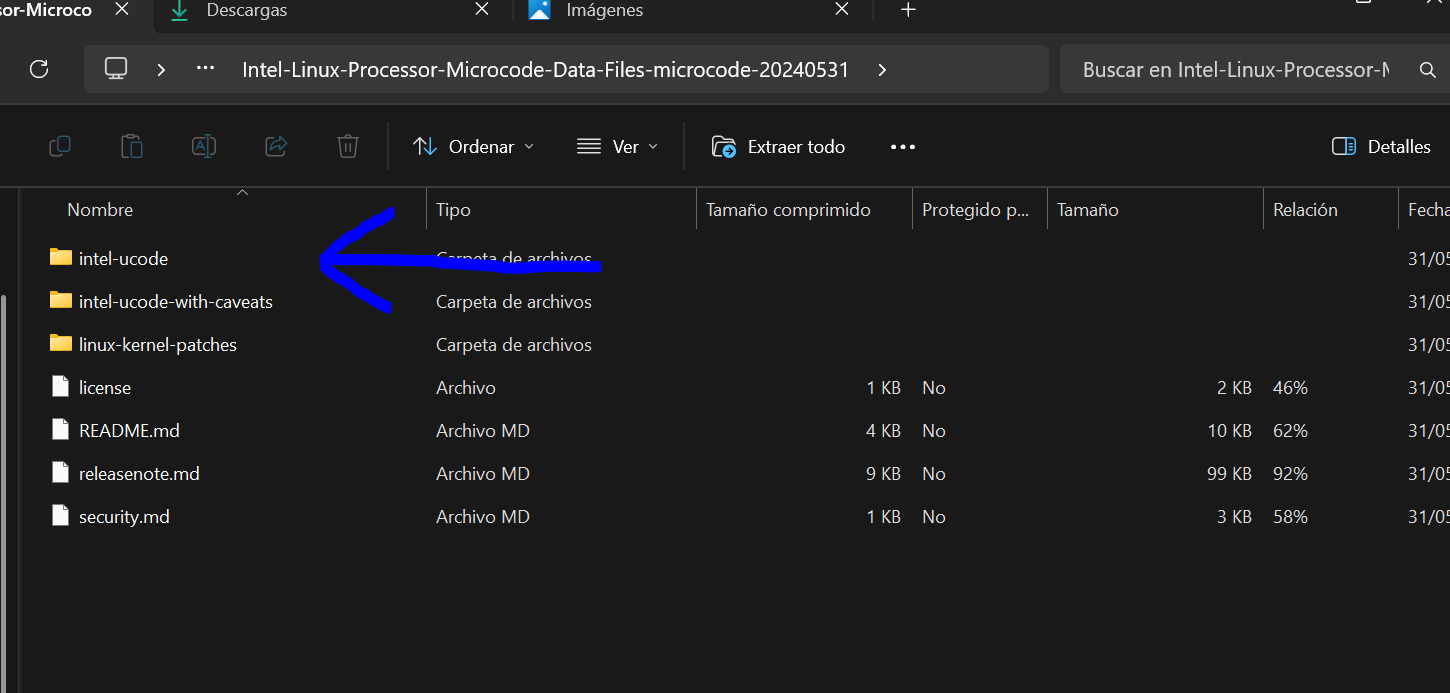

Una vez descargado lo descomprimimos y nos encontramos con esto:
[attachment=3199]
De todo lo que aparece sólo nos va a interesar la carpeta intel-ucode de lo demás nos olvidamos.

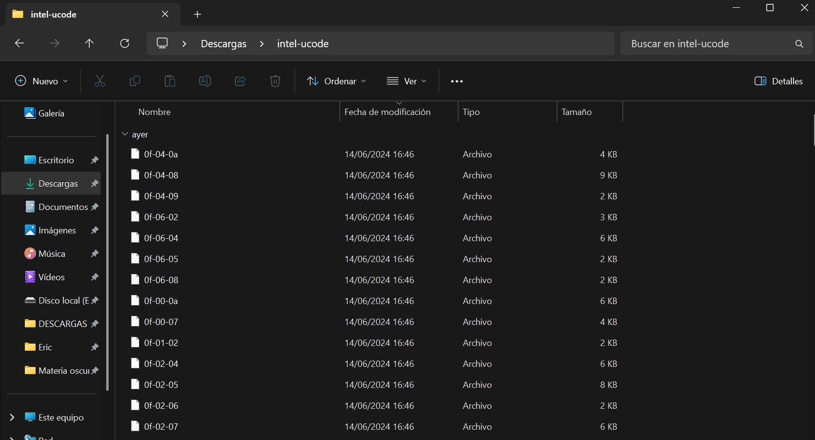

Dentro de la carpeta intel-ucode nos encontramos los microcodes de TODOS los procesadores Intel habidos y por haber y tiene esta pinta:
[attachment=3200]

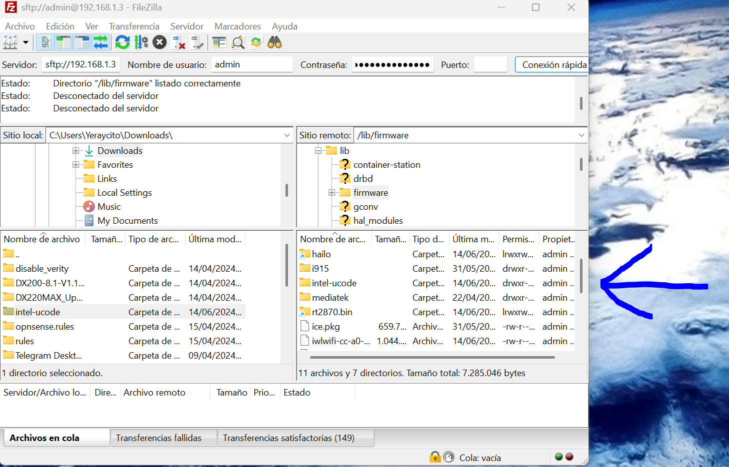

Como es imposible saber que microcode se corresponde al de nuestro nas vamos a utilizarlos todos, es decir, la carpeta intel-ucode al completo. En el momento de redactar este tutorial esa carpeta tiene un tamaño ligéramente mayor de 12 megas así que no es problema utilizarla al completo.
Esta carpeta intel-ucode la tenemos que pasar con Filezilla al nas y ponerla en la siguiente ruta:
/lib/firmware
[attachment=3201]

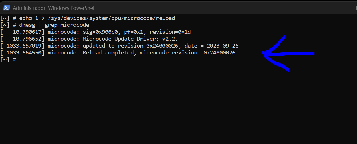

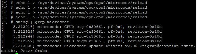

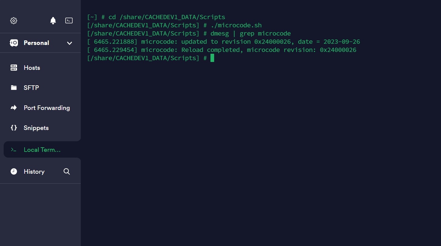

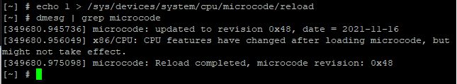

Hecho esto deberíamos lanzar un comando reload mediante Terminal que será el encargado de actualizar el microcode Intel de nuestro nas, ese comando reload lo hará el archivo reload que comprobamos su existencia al principio de este tutorial, el comando es el siguiente:
echo 1 > /sys/devices/system/cpu/microcode/reload
[attachment=3202]

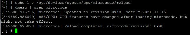

Lo que acabo de hacer es simplemente demostrar que lo que estoy explicando en este tutorial funciona, es decir, en este caso sólo es una demostración. El comando que acabo de ejecutar lo vamos a utilizar después de otra forma que explicaré como he dicho antes en la segunda parte.
En la imagen que acabo de poner se puede ver además del citado comando que puse antes otro comando que sirve para comprobar que se ha hecho corréctamente la actualización del microcode. Se puede ver que el microcode del procesador Intel de mi nas se ha actualizado a la versión con fecha 26 - 09 - 2023 con el número de revisión 0x24000026

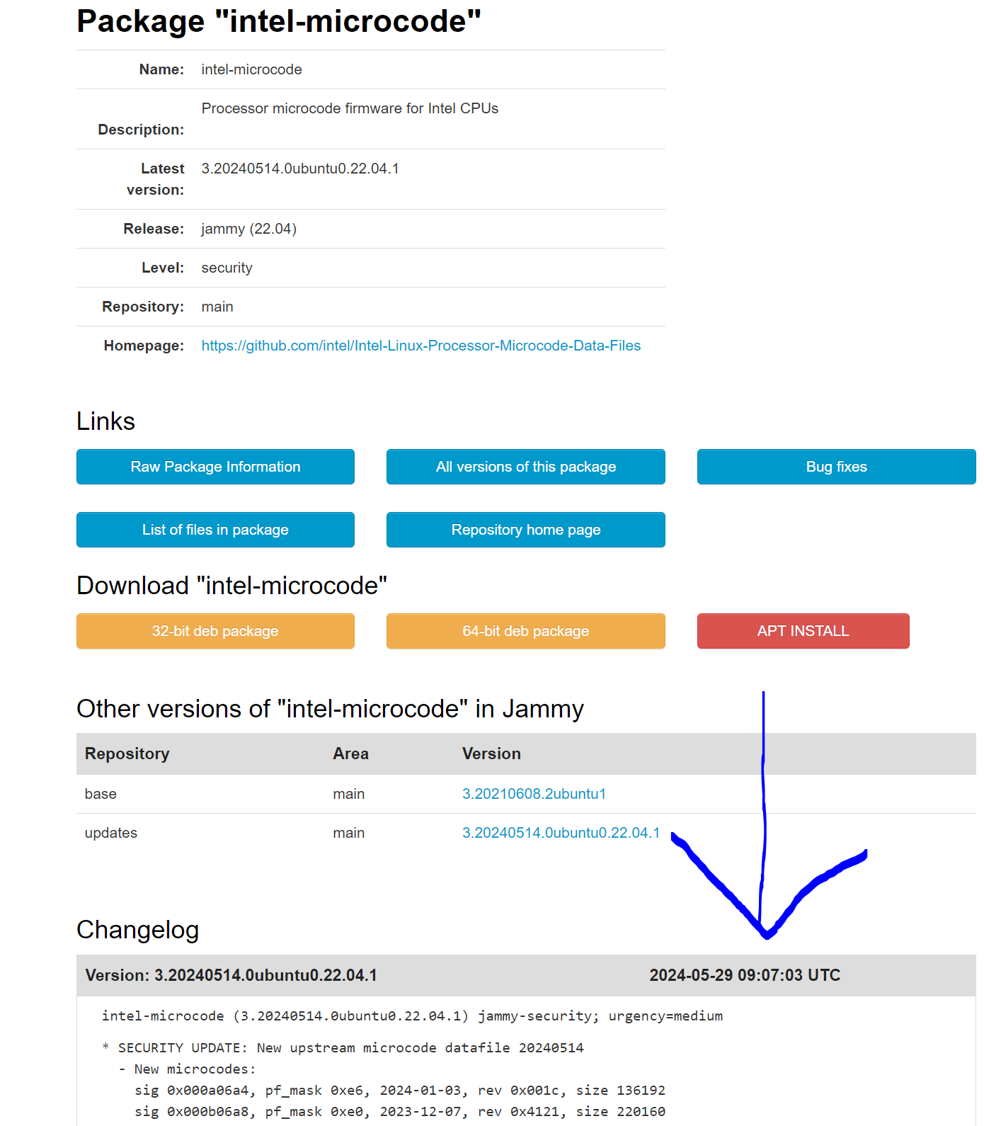

Antes de continuar con el tutorial voy a explicar alguna cosa más. Tanto en la web de Intel en Github como en el interior de la carpeta intel-ucode que nos hemos descargado la información sobre los microcodes es prácticamente nula así que vamos a buscar otras fuentes. Al estar QTS basado en Debian - Ubuntu un buen sitio donde buscar es en la web de Ubuntu:
https://www.ubuntuupdates.org/package/co...-microcode
Intel actualiza en su web de Github los microcodes de sus procesadores cada 3 meses y los microcodes que nos hemos descargado a la hora de realización de este tutorial tienen fecha del 31 de Mayo del 2024 y en la web de Ubuntu van un pelin retrasados:

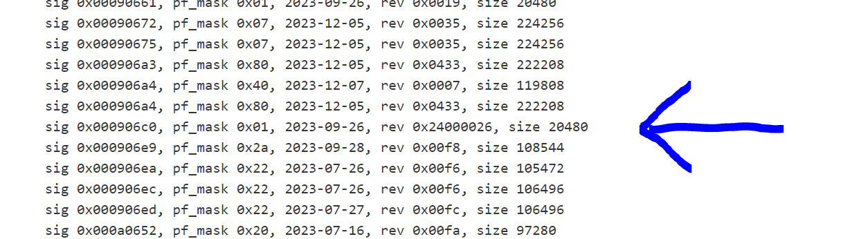

[attachment=3203]
Si nos fijamos en el listado de microcodes que aparecen podemos ver que el que se corresponde al procesador Intel de mi nas está incluido:
[attachment=3204]

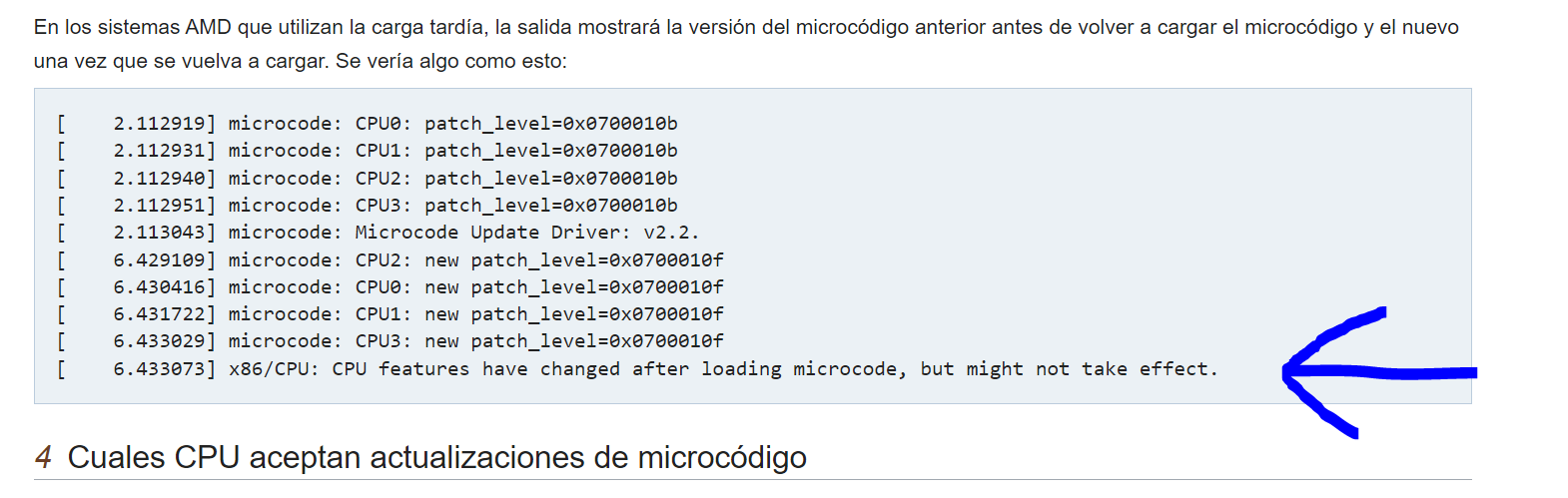

Sobre esto último voy a explicar algo más. Como acabo de comentar Intel actualiza los microcodes cada 3 meses, pero eso no significa que actualice todos los microcodes de sus procesadores tanto actuales como pasados en ese tiempo, es decir, unas veces actualiza unos y otras veces otros. En este punto conviene recordar lo que expliqué al principio, tanto si nuestro nas es un modelo más o menos antiguo como si es un modelo reciente va a tener una Bios " desfasada " en la que lógicamente no va a llevar integrada actualizaciones de los microcodes de nuestro procesador independiéntemente de que Intel los haya actualizado más o menos que a bien seguro lo habrá hecho.

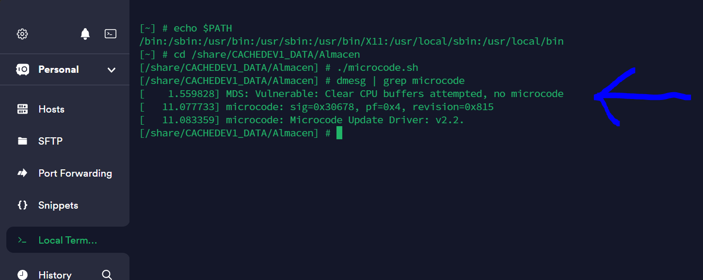

Continúo con el tutorial. Una vez lanzado el comando anterior mediante Terminal y comprobado que se ha actualizado el microcode corréctamente lo siguiente que habría que hacer es que ese procedimiento fuera automático ya que como expliqué al principio la actualización del microcode no se " graba " físicamente en el procesador sino que funciona a través de memoria volatil. Para conseguir ese funcionamiento automático lo siguiente que habría que hacer es decirle al kernel de nuestro nas que haga ese proceso de forma automática cuando se enciende o se reinicia el nas. Lamentáblemente Qnap no permite ese tipo de modificaciones por parte de sus usuarios en QTS.
Ese sería un primer problema a solucionar, el segundo consiste en algo parecido. Como comenté antes tenemos que meter en el nas la carpeta intel-ucode que descargamos antes en la ruta /lib/ firmware y esto funciona siempre y cuando no apaguemos o reiniciemos el nas, si lo hacemos QTS elimina automáticamente esa carpeta cuando el nas se inicia. La solución de estos dos problemas la voy a explicar en la segunda parte de este tutorial que es reálmente la que tenemos que poner en práctica.

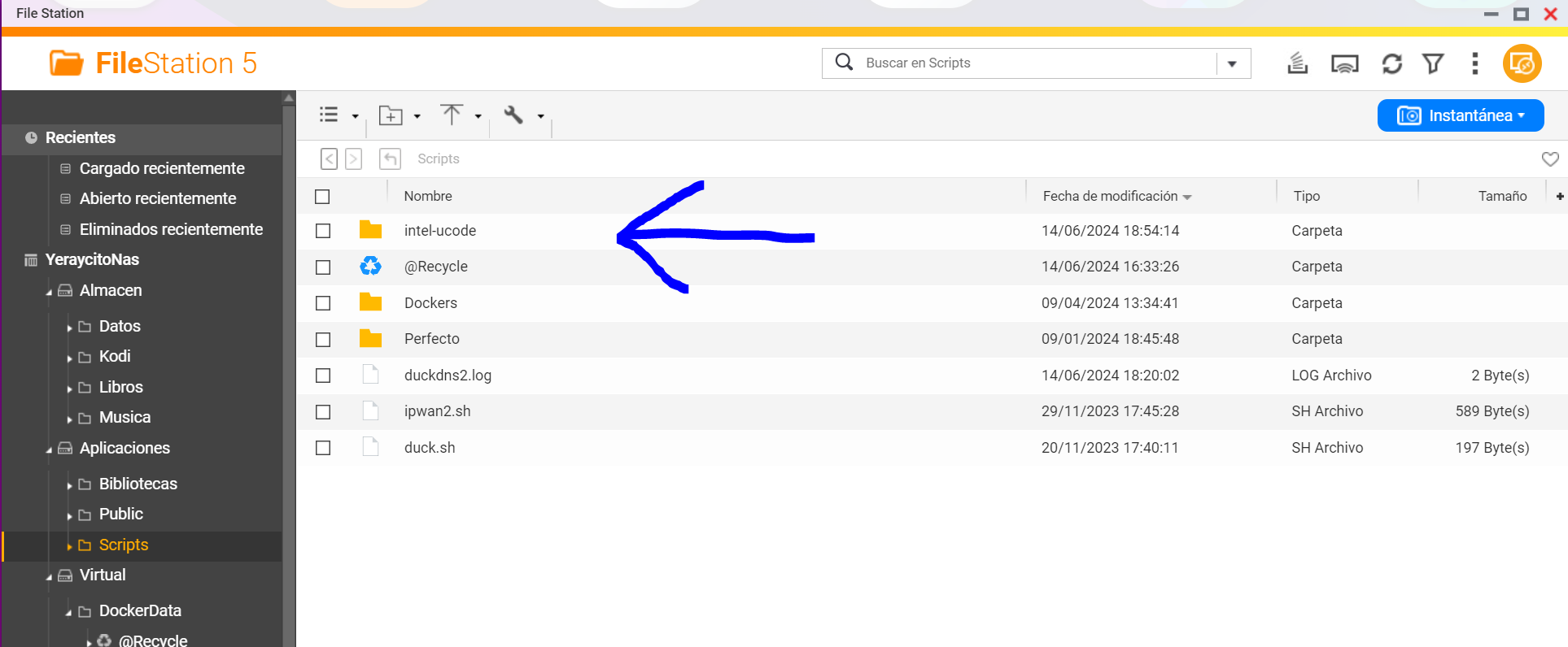

Lo primero que vamos a hacer es pasar la carpeta intel-ucode que tenemos descargada en el ordenador a nuestro nas, la podemos meter dentro de la carpeta compartida del nas que nos apetezca:
[attachment=3205]

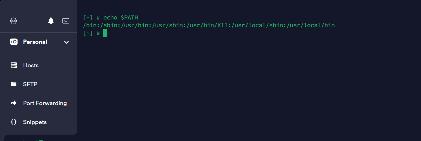

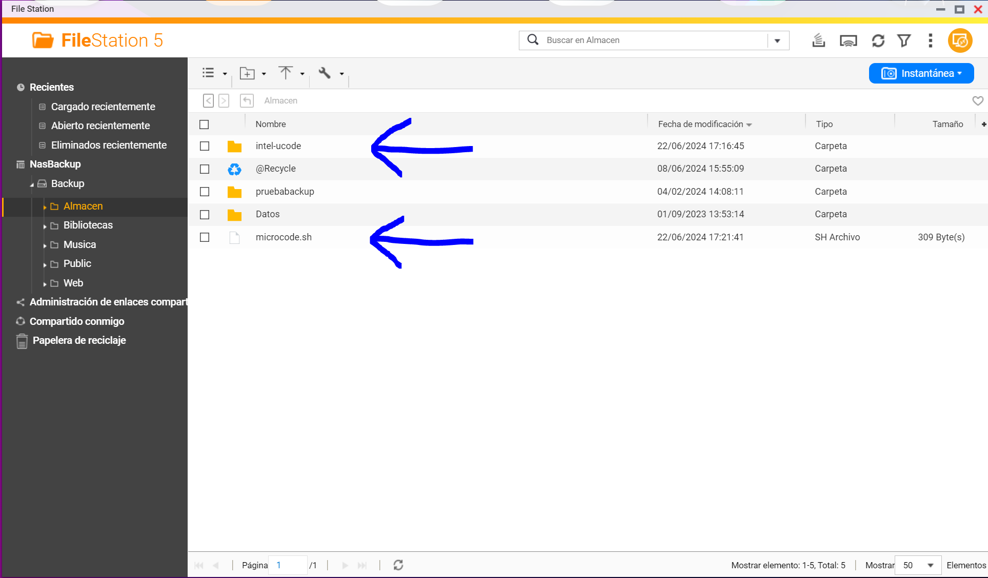

Hecho esto lo siguiente va a consistir en la utilización de un script, en este punto quiero darle las gracias a mi buen amigo Pepe BETIS que ha tenido a bien hacerme un script conforme a las indicaciones que le he indicado. El script lo pondré después como también explicaré como utilizarlo y que es lo que hace pero antes de eso voy a demostrar que su ejecución funciona. Para el ejemplo el script llevará el nombre de microcode.sh
Al poner ese script en una carpeta compartida del nas y ejecutarlo manuálmente a través de Terminal podemos comprobar que funciona corréctamente actualizando el microcode del procesador cogiéndolo de la carpeta intel-ucode que también hemos puesto en el nas:
[attachment=3206]

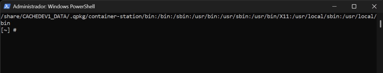

Como acabo de decir no vamos a utilizar ese script de esa forma, antes de explicar como lo vamos a hacer os pongo el contenido del script:
#!/bin/bash
PATH=/share/CACHEDEV1_DATA/.qpkg/container-station/bin:/bin:/sbin:/usr/bin:/usr/sbin:/usr/bin/X11:/usr/local/sbin:/usr/local/bin
cp -r /share/CACHEDEV1_DATA/Scripts/intel-ucode /lib/firmware/
echo 1 > /sys/devices/system/cpu/microcode/reload &> /share/CACHEDEV1_DATA/Scripts/microcode.log
El script hace dos cosas, la primera es copiar la carpeta intel-ucode que en mi caso está en la carpeta compartida que se puede ver en ese script y copiarlo a la carpeta /lib/firmware también de nuestro nas. Lo segundo que hace es ejecutar el comando reload que expliqué antes y a continuación crear un archivo log de registro. Todo lo anterior lo hace de forma automática y desatendida.
A tener en cuenta: Mi carpeta intel-ucode la tengo puesta en mi nas en la ruta /share/CACHEDEV1_DATA/Scripts/intel-ucode que es la que aparece en el script que acabo de poner así que a vosotros os toca modificar ese script con la ruta de la carpeta compartida de vuestro nas donde tengáis puesta la carpeta intel-ucode

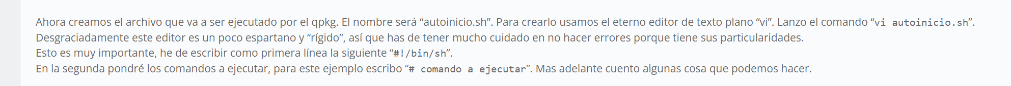

Del tutorial de Ganekogorta nos tenemos que olvidar de la ultimísima parte en la que explica como poner un script que nos envía un correo electrónico a una dirección nuestra.
Al principio de ese tutorial Ganekogorta explica como poner un script con los comandos a ejecutar, para ponéroslo fácil os pongo una captura del párrafo en cuestión:
[attachment=3208]
En ese punto del tutorial lo que tenemos que poner es el contenido del script que he puesto antes.

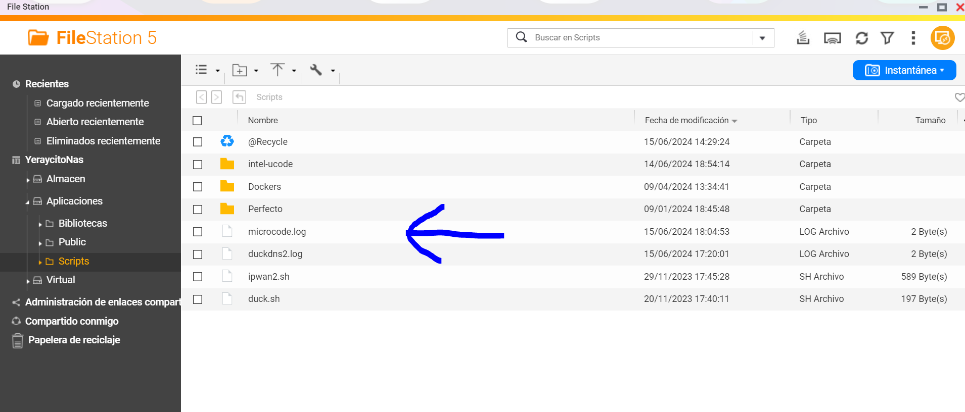

Una vez creado el QPKG que integra el script reiniciamos el nas, como he comentado antes cada vez que se inicie el nas se ejecutará de forma automática y desatendida ese QPKG que mediante el script será el encargado de copiar la carpeta intel-ucode y a continuación ejecutar el comando que actualiza el microcode del procesador.
Una vez iniciado el nas podemos comprobar que el QPKG y el script incluido crean el archivo microcode.log
[attachment=3207]
Si abrimos ese archivo microcode.log veremos que únicamente contiene un 1 señal de que se ha ejecutado corréctamente y si a continuación accedemos por SSH al nas con Filezilla veremos en la carpeta /lib/firmware la carpeta intel-ucode que habrá sido copiada por el QPKG y su script desde la carpeta compartida de nuestro nas donde la tengamos puesta.
[attachment=3197]
[attachment=3202]
[attachment=3206]
