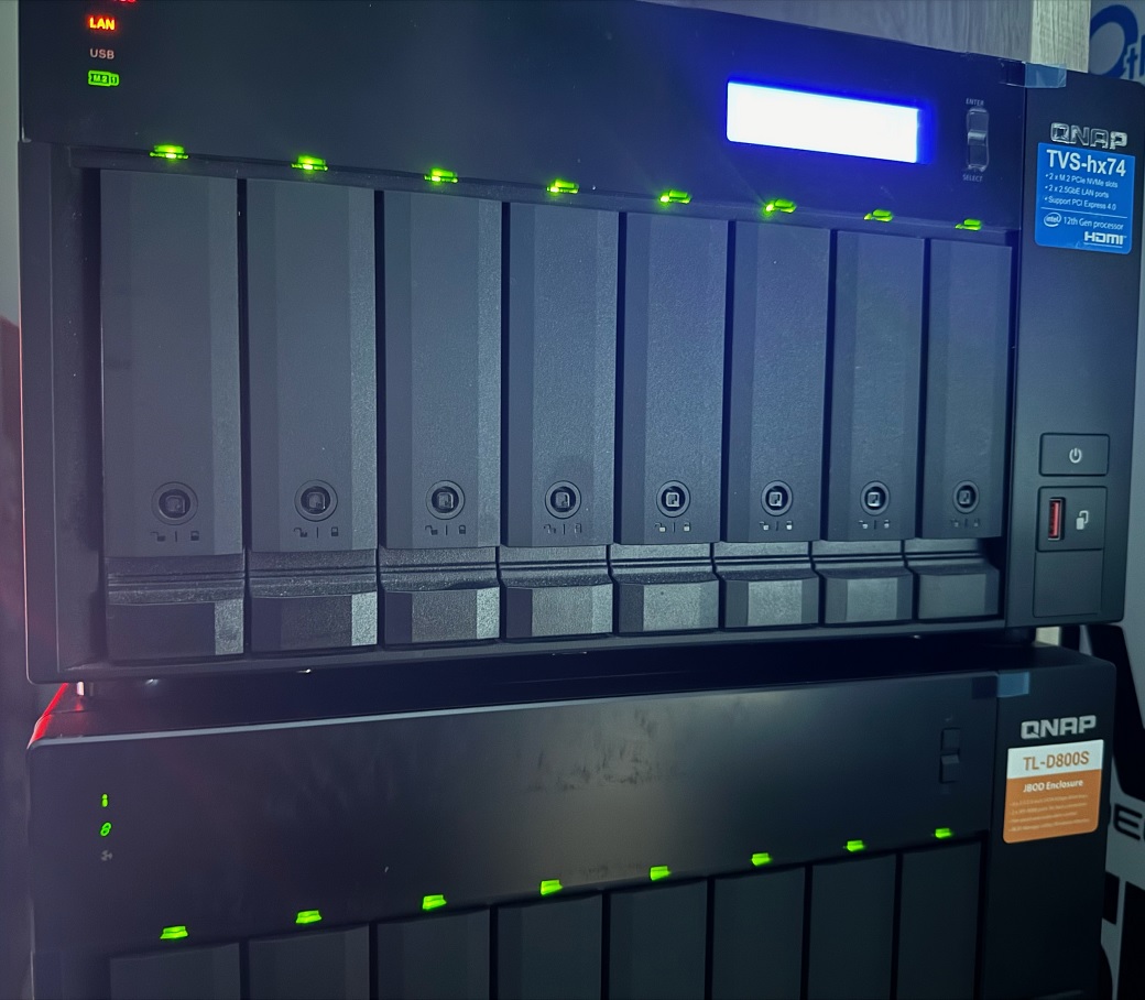

Me llamo David, hace unos meses compré mi primer NAS QNAP, modelo  TVS-hx74 con un i7 para transcodificación. Estoy muy contento con el funcionamiento, y por ello compré hace unos pocos días un módulo de expansión (el TL-D800S) que va por cable SFF 8088 conectado al NAS, concretamente 2 cables, puerto 1 y puerto 2.
El NAS tiene un volumen 1 con RAID 5 y el módulo de expansión tiene un volumen 2 con RAID 5 también.

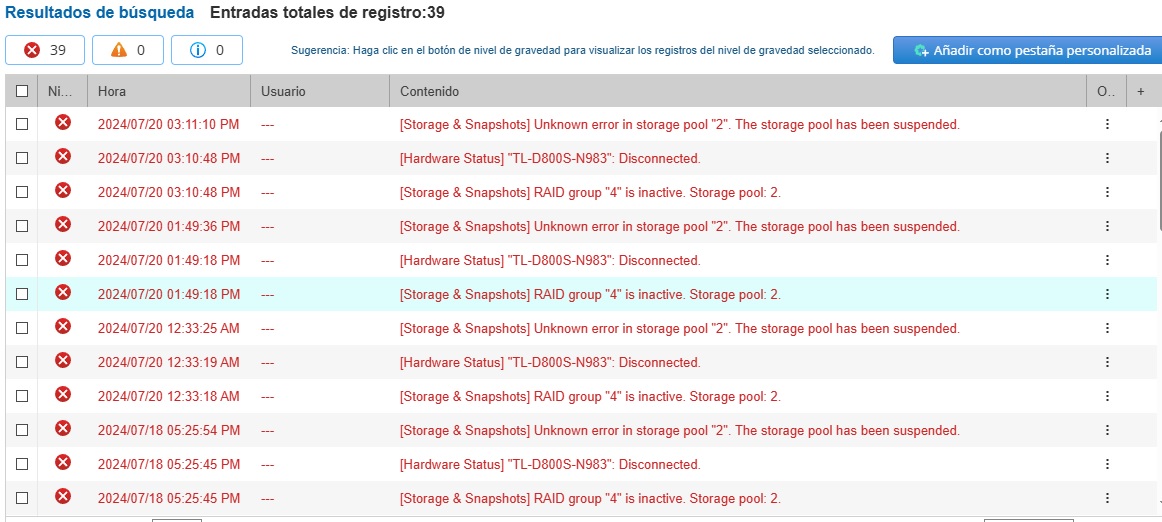

El caso es que se desconecta cada X tiempo. en el LOG solo veo esto:
Error 2024-07-20 18:28:04 --- --- localhost --- Storage & Snapshots RAID Group [Storage & Snapshots] RAID group "4" is inactive. Storage pool: 2.
Error 2024-07-20 18:28:04 --- --- localhost --- Hardware Status Enclosure [Hardware Status] "TL-D800S-N983": Disconnected.
Error 2024-07-20 18:28:19 --- --- localhost --- Storage & Snapshots Storage Pool [Storage & Snapshots] Unknown error in storage pool "2". The storage pool has been suspended.

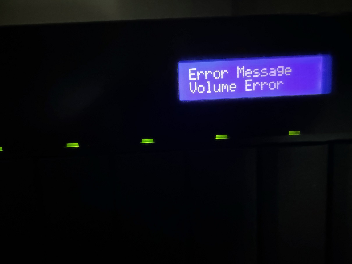

y pasa cada x horas, no hay un patrón fijo. Todas las luces de los discos duros verdes, la de 'status' parpadeando en rojo/verde y en la LED del NAS 'Error Message: Volume Error'.
Si apago el NAS, y vuelvo a encenderlo, todo vuelve a funcionar con normalidad, hasta el siguiente corte.

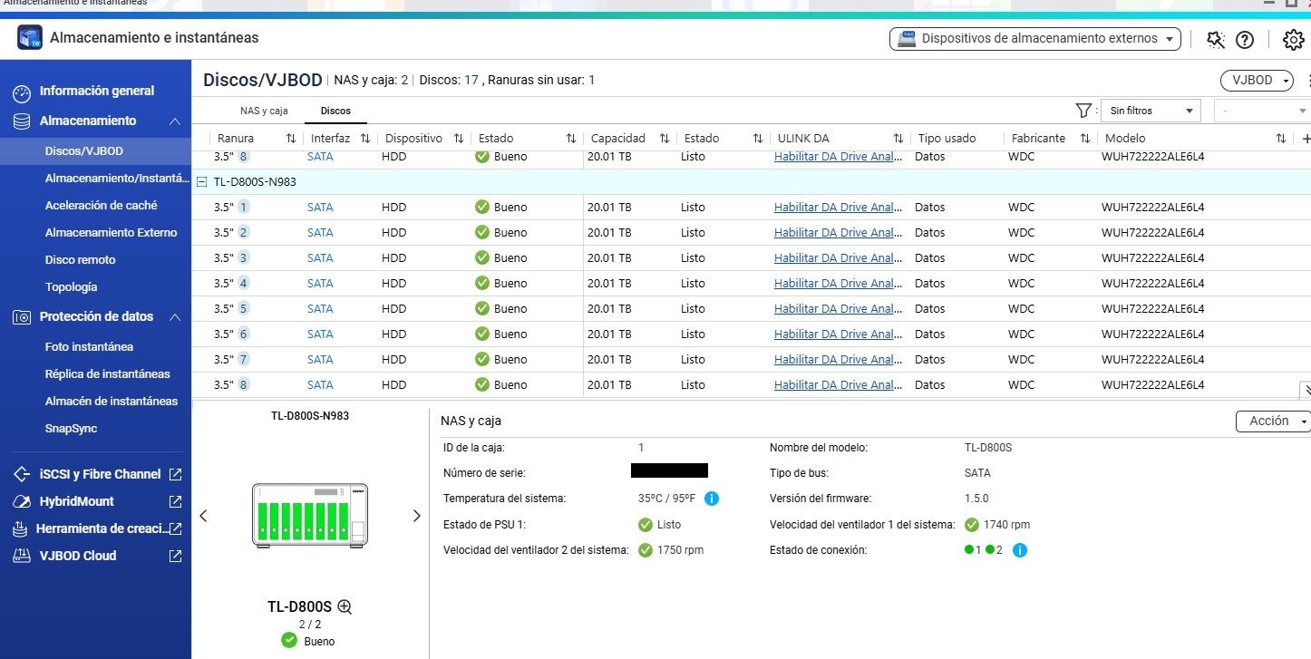

Buenas, acabo de abrirles un ticket. Yo espero que sea del cable...pero mañana actualizo.
El módulo de expansión me llegó este jueves. Empecé a copiar cosas tras configurarlo y a las 7-8 horas dio el primer aviso. Reinicio todo y Ok. Lo dejo por la noche copiando y cuando me levanto otro error. Hoy ya llevo 3 reinicios. Como digo parece que los discos están bien, pero a saber...

He cambiado los cables SSF y sigue pasando lo mismo.
Pero he acotado el problema, al parecer pasa al usar Plex, cuando hago un escaneo para encontrar nuevos ficheros o está programado. Quizá tenga que ver algo con el Firewall. Sigo investigando.
