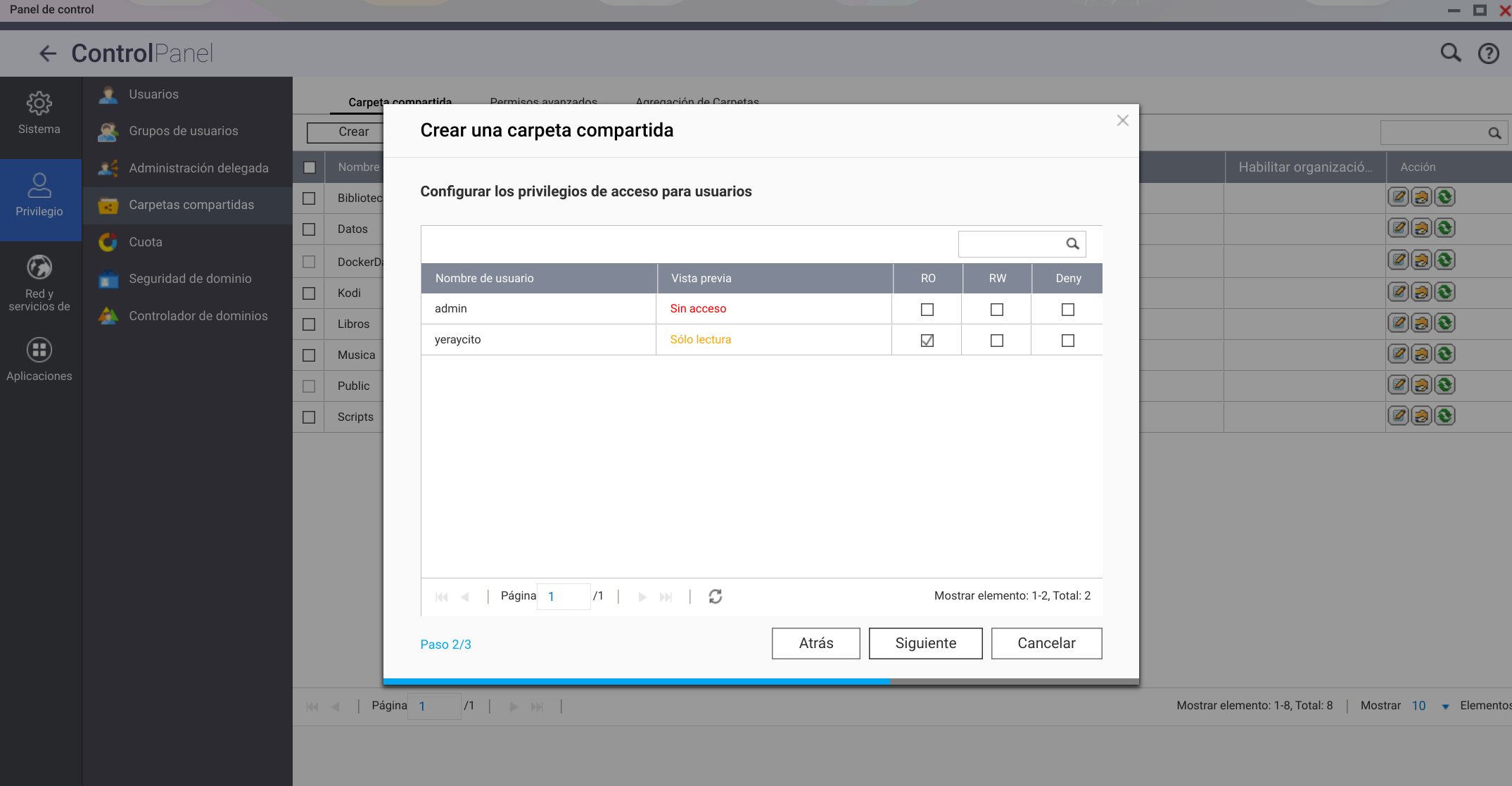

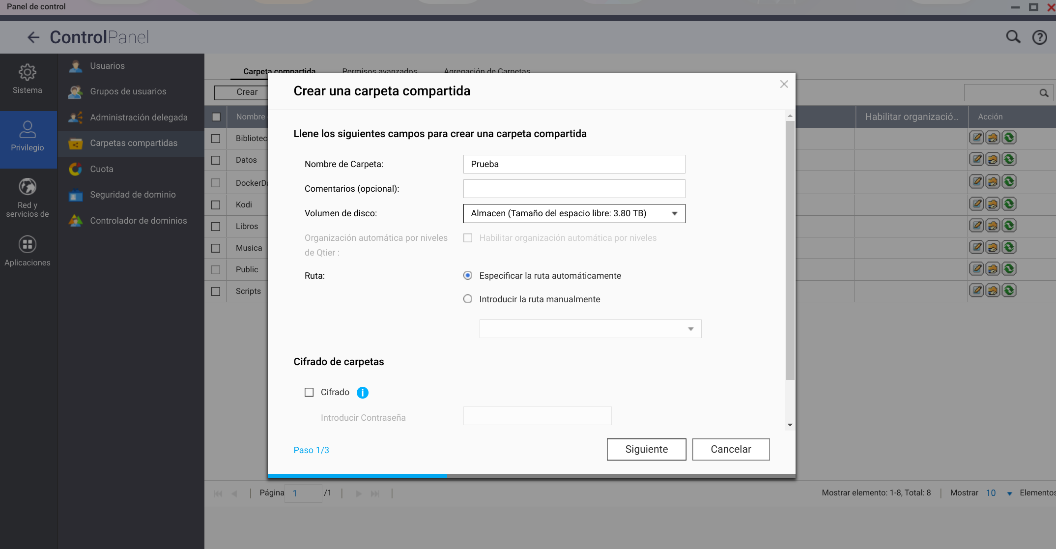

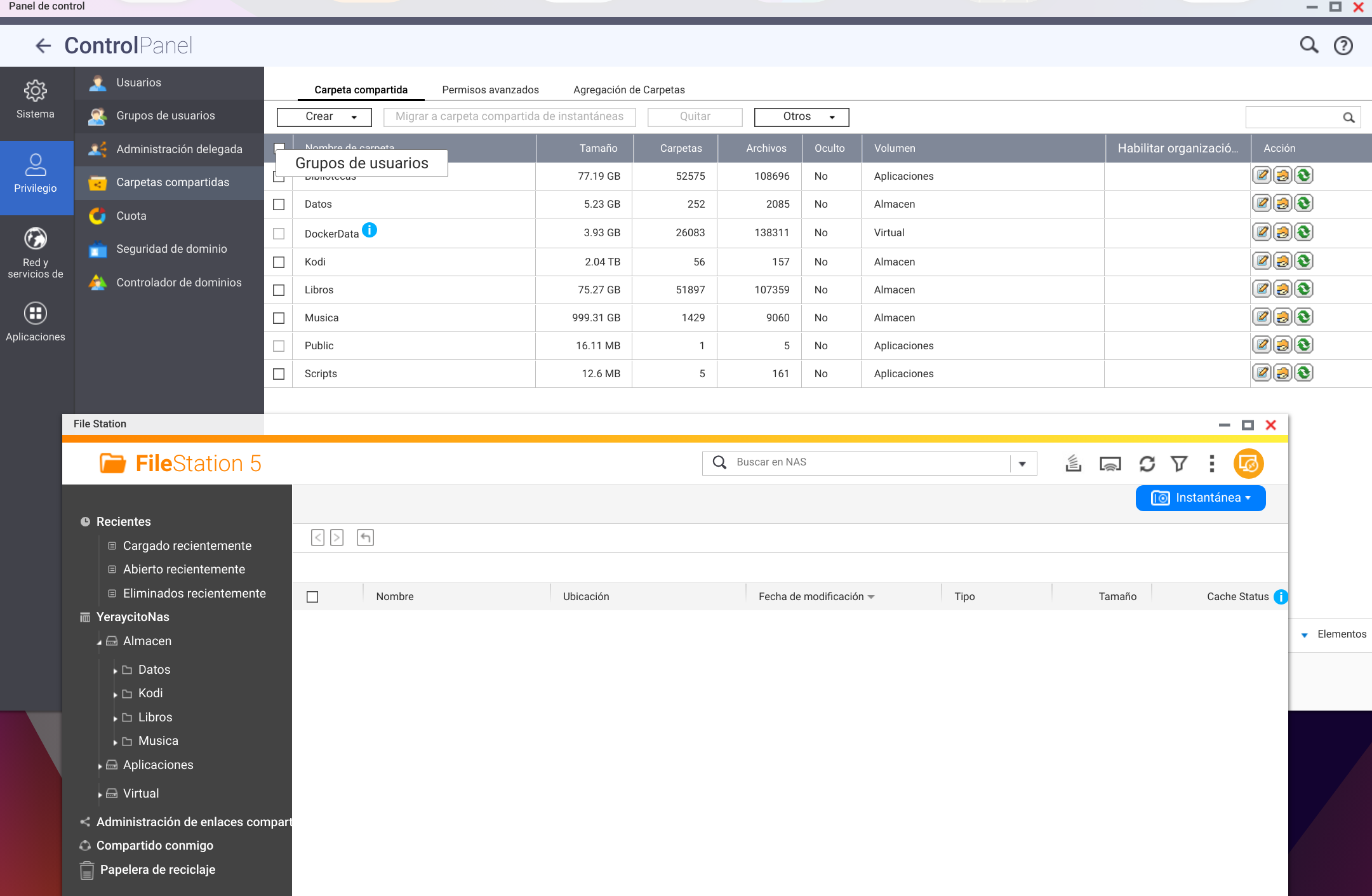

Nos vamos al Panel de Control del nas apartado Carpetas compartidas y creamos una nueva.
[attachment=3285]

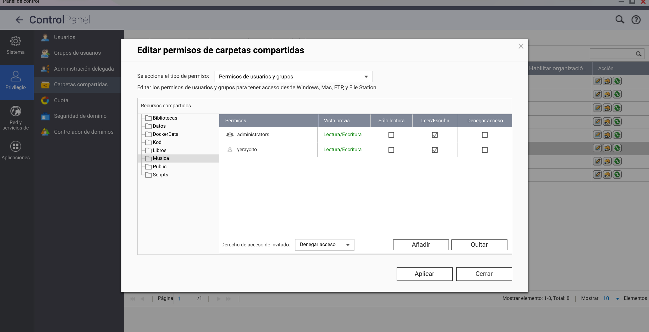

Al crearla veremos que nuestro usuario del nas, es decir, nosotros mismos, tenemos permisos RW ( lectura - escritura ) para esa nueva carpeta así que lo que hacemos es cambiarlos a permisos RO ( sólo lectura )
[attachment=3286]

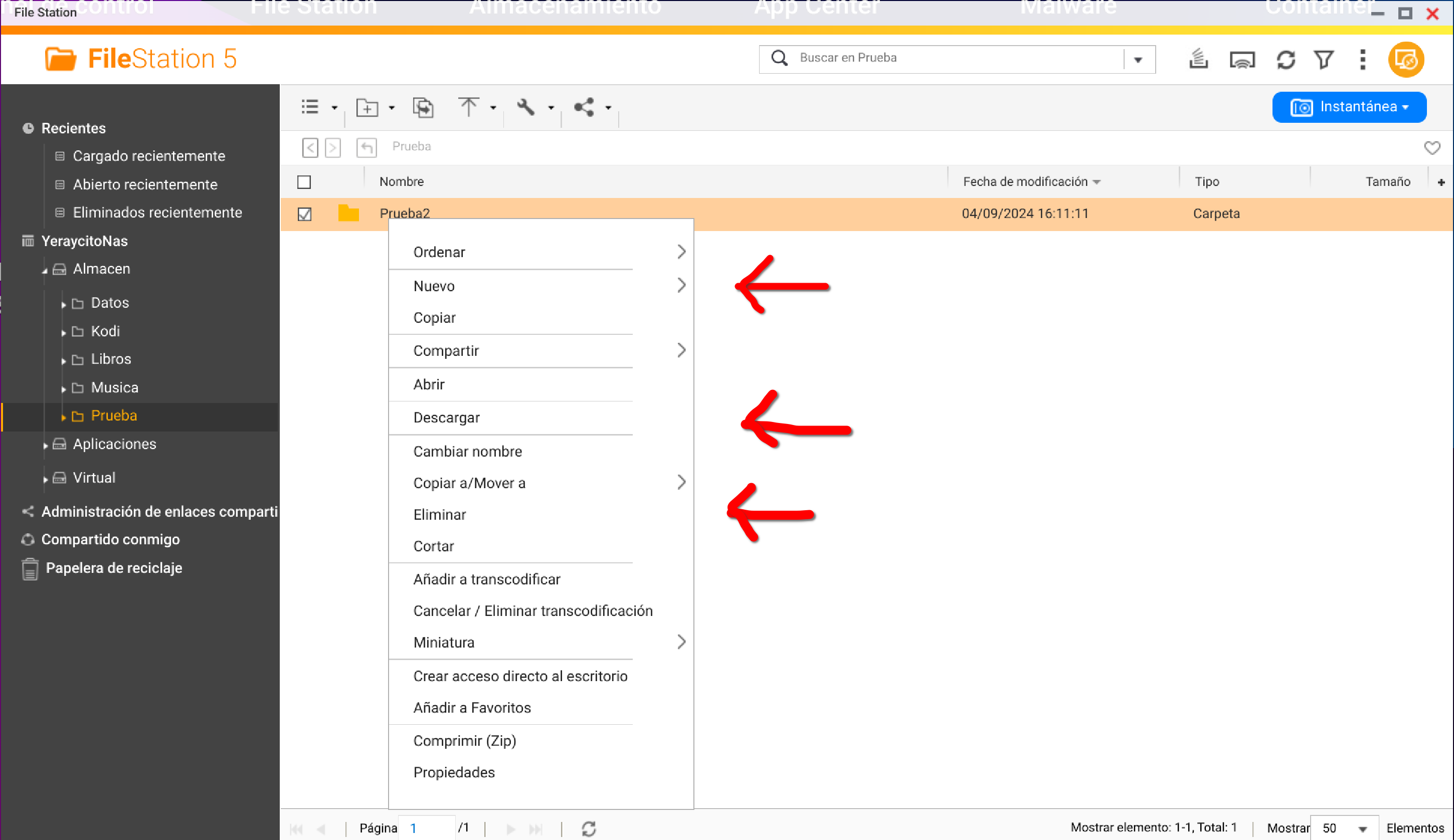

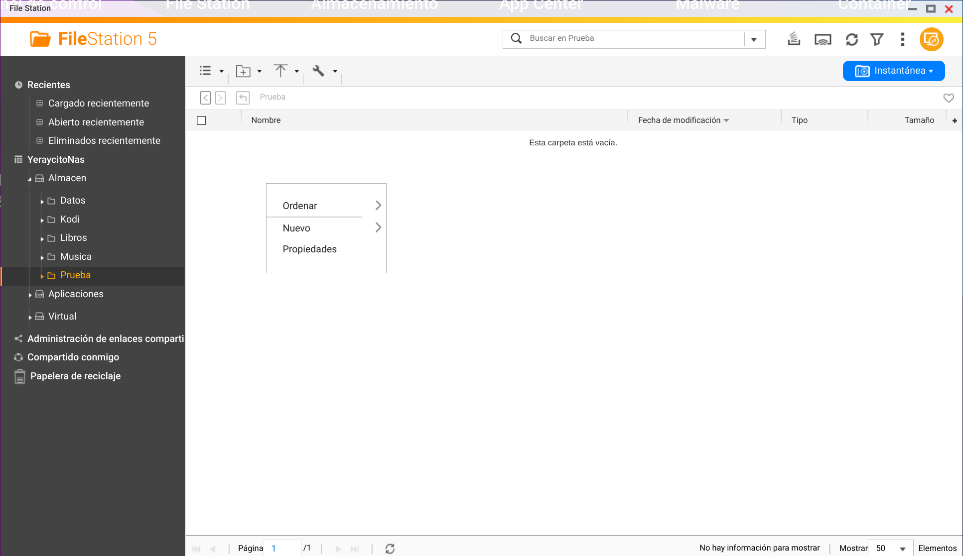

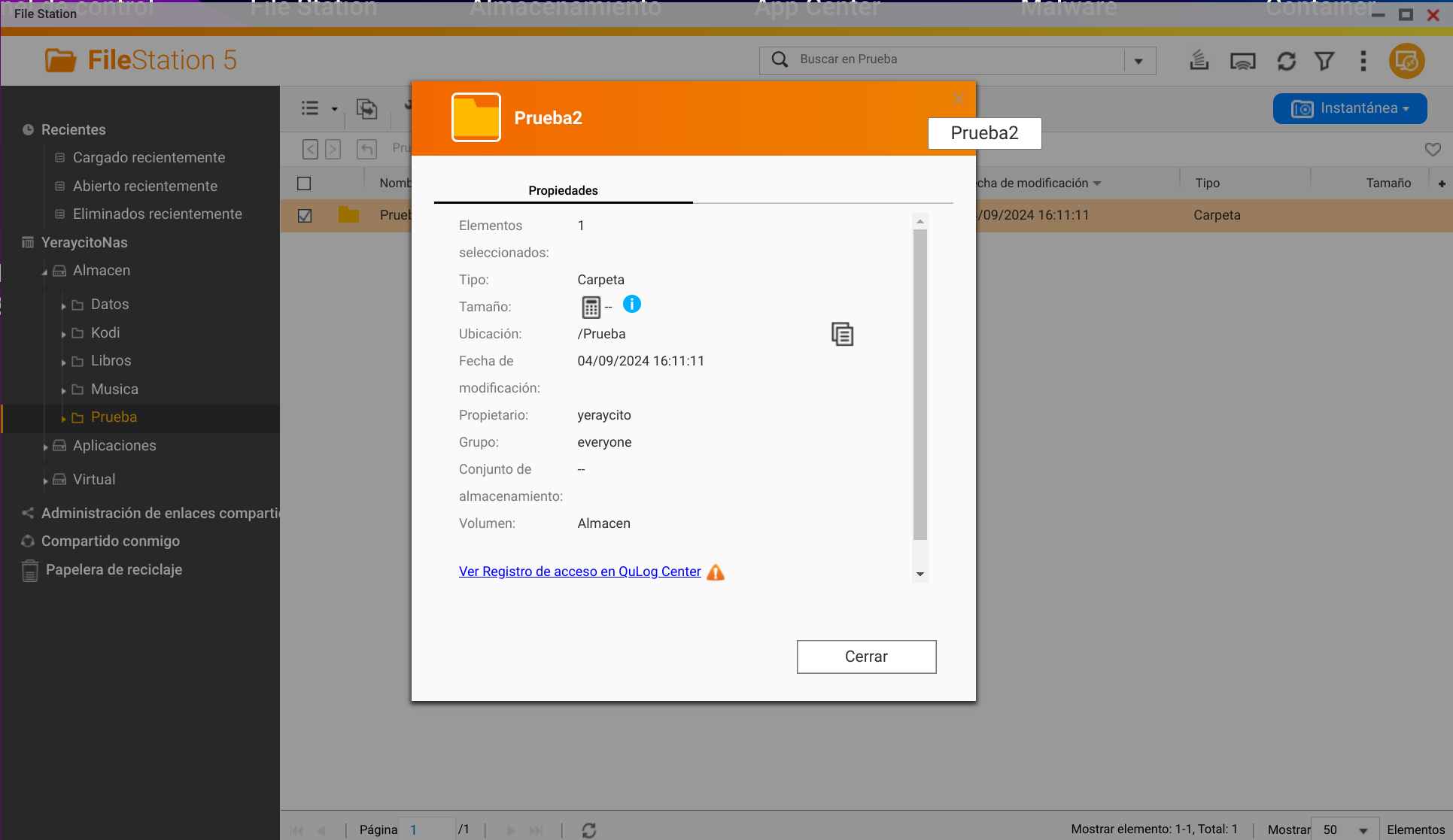

Una vez creada esa nueva carpeta compartida llamada Prueba cuando accedemos a ella a través de File Station podemos ver que podemos crear dentro de ella, por ejemplo, una nueva carpeta así que la creamos para la prueba.
[attachment=3287]
Podemos crear una nueva carpeta dentro de esa carpeta, podemos descargarla a un ordenador y podemos eliminarla entre otras acciones disponibles.
[attachment=3288]

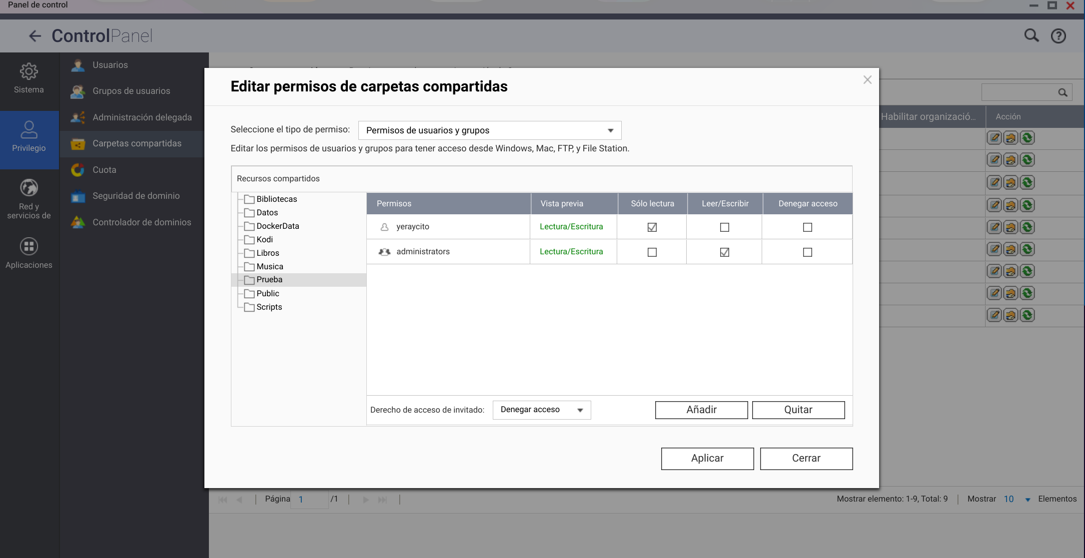

Vamos a suponer que ya tenemos dentro todos las carpetas y archivos que consideremos necesarios. Volvemos entonces a Panel de Control - Carpetas compartidas y editamos los permisos de esa carpeta compartida llamada Prueba que hemos creado antes.
[attachment=3290]
Al acceder a esos permisos nos encontramos con esto.
[attachment=3291]

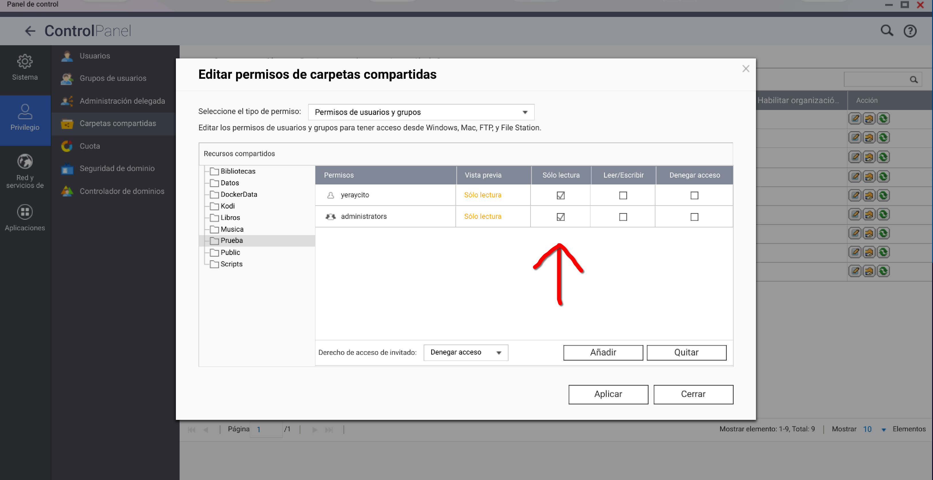

Los tenemos que modificar dejándolos así.
[attachment=3292]

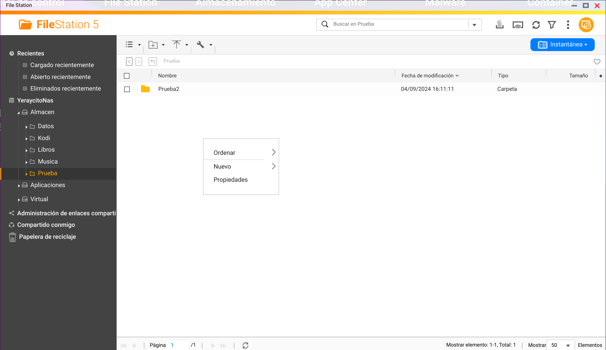

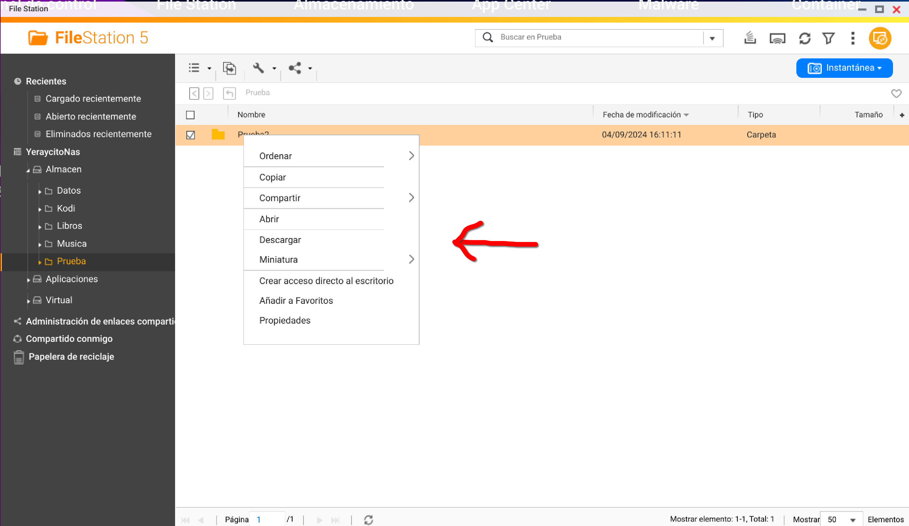

Para ver lo que ha cambiado volvemos a File Station.
[attachment=3293]
Podemos copiar o descargarnos a un ordenador esa carpeta pero NO podemos modificarla ni eliminarla y lo mismo ocurriría si dentro de esa carpeta tuviéramos archivos cómo pueden ser unas fotos, videos o cualquier otra cosa, es decir, esa carpeta ha pasado a ser una carpeta inmutable que lógicamente un ramsonware no puede cifrar. La inmutabilidad llega al extremo de que si quisiéramos crear una segunda carpeta no se puede.
[attachment=3294]

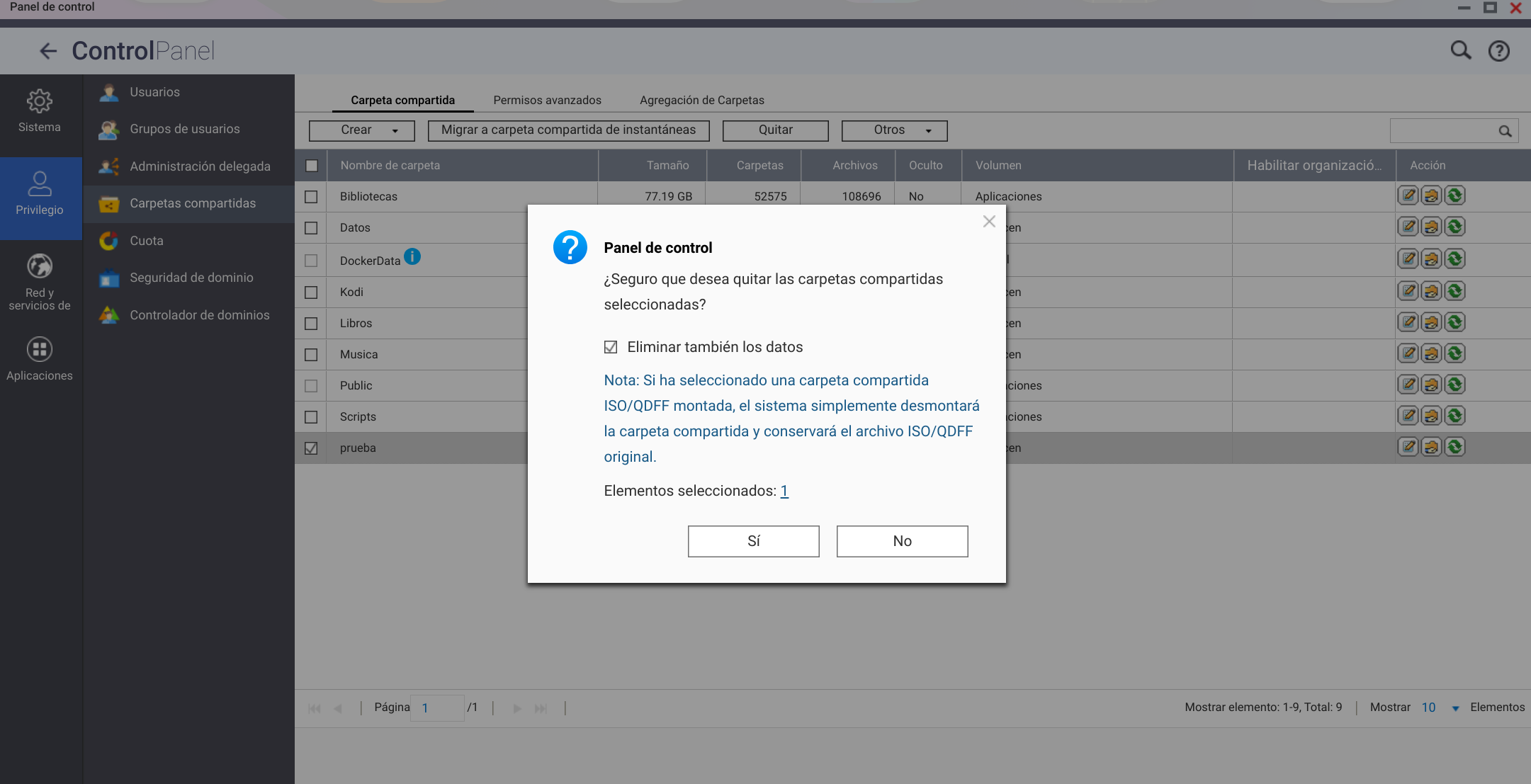

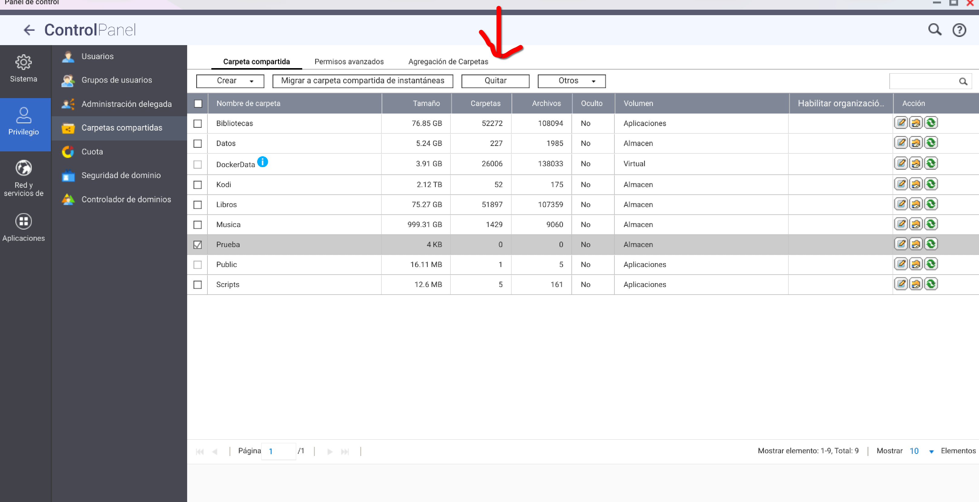

Independiéntemente de los permisos que le hayamos dado a esa carpeta compartida inmutable la podemos eliminar cuando nos apetezca sin necesidad de modificarlos.
[attachment=3297]

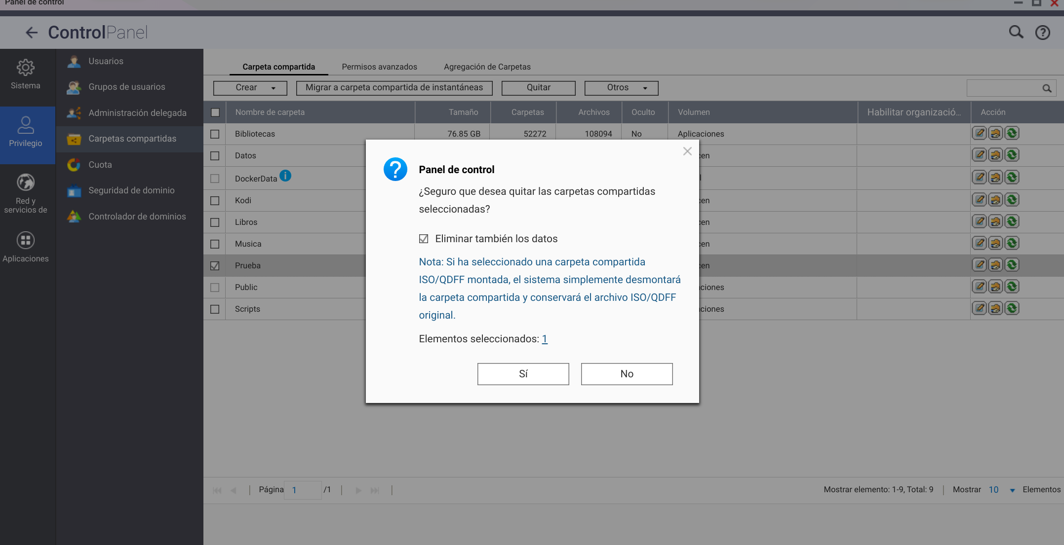

Marcamos Eliminar también los datos y esa carpeta compartida se eliminará.
[attachment=3298]
Acabo de explicar cómo crear una nueva carpeta compartida con características de inmutabilidad, si a dia de hoy ya tuviéramos creada una carpeta compartida " normal y corriente " llena de carpetas y archivos y quisiéramos darle esas mismas características de inmutabilidad que vuelvo a recordar son fácilmente reversibles en cualquier momento lo tenemos muy sencillo. En Panel de Control - Carpetas compartidas seleccionamos la que nos interese y editamos sus permisos, nos encontraríamos con esto.
[attachment=3299]
Haríamos lo mismo de antes, es decir, cambiarle los permisos a sólo lectura.

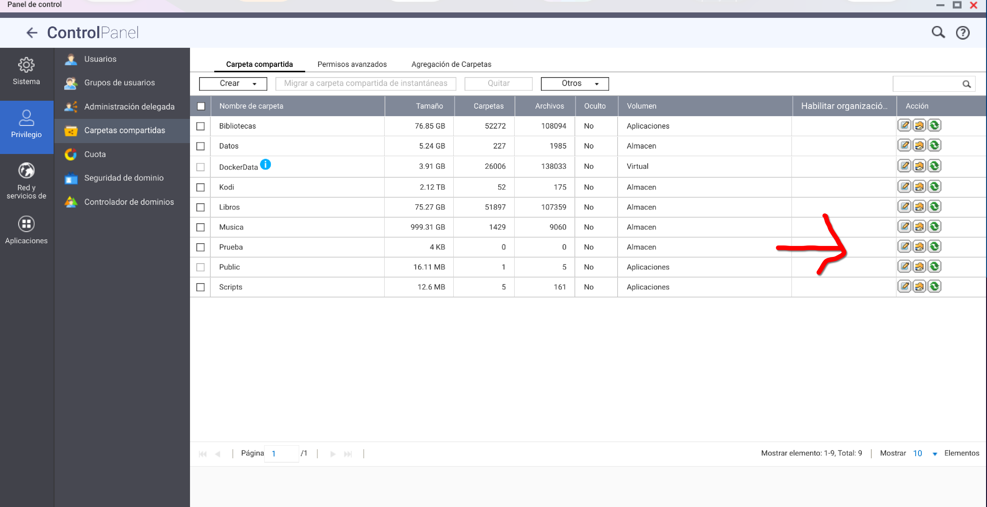

En el apartado Carpetas compartidas del Panel de Control del nas vamos a crear una nueva carpeta compartida que para el ejemplo va a tener de nombre prueba:
[attachment=3303]
A diferencia de la carpeta de prueba que se creó al principio de este tutorial en este caso la vamos a crear con los permisos por defecto como si creáramos cualquier otra nueva carpeta compartida en el nas:
[attachment=3304]

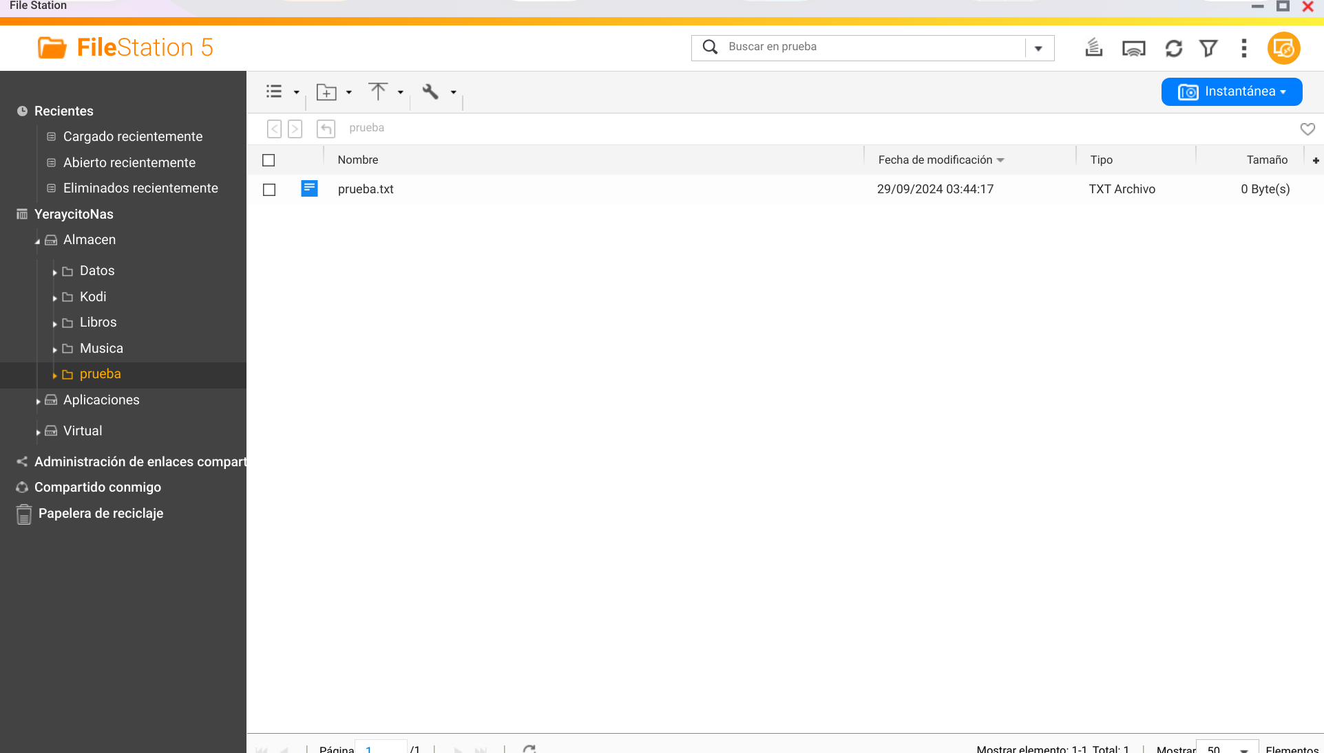

Creada esa carpeta compartida de nombre prueba abrimos File Station y comprobamos que está creada, para el ejemplo le meto dentro de esa carpeta prueba un archivo de texto de nombre prueba.txt
[attachment=3305]

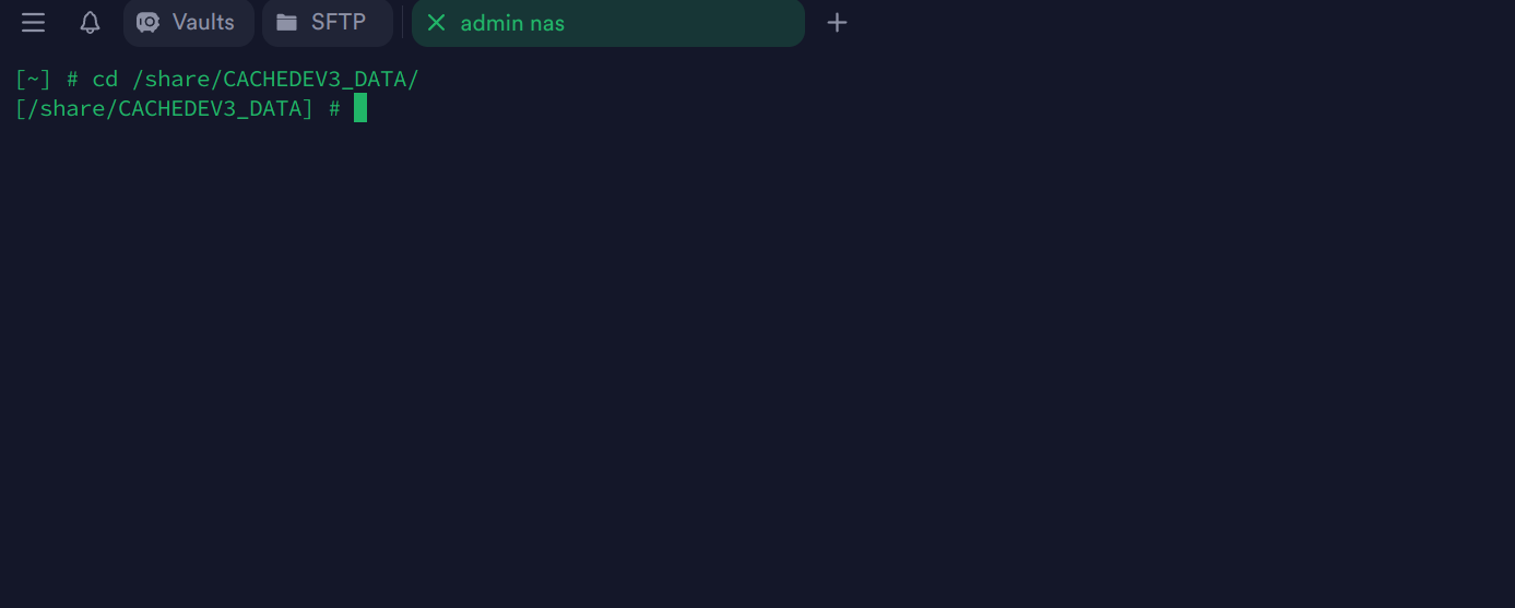

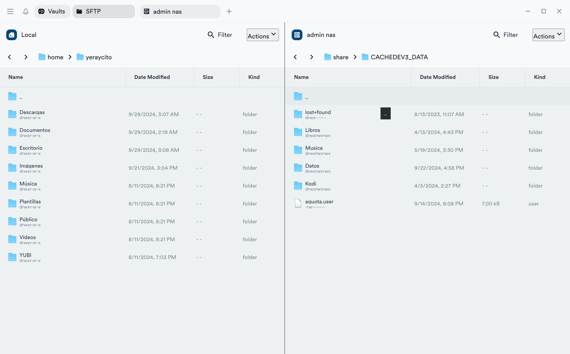

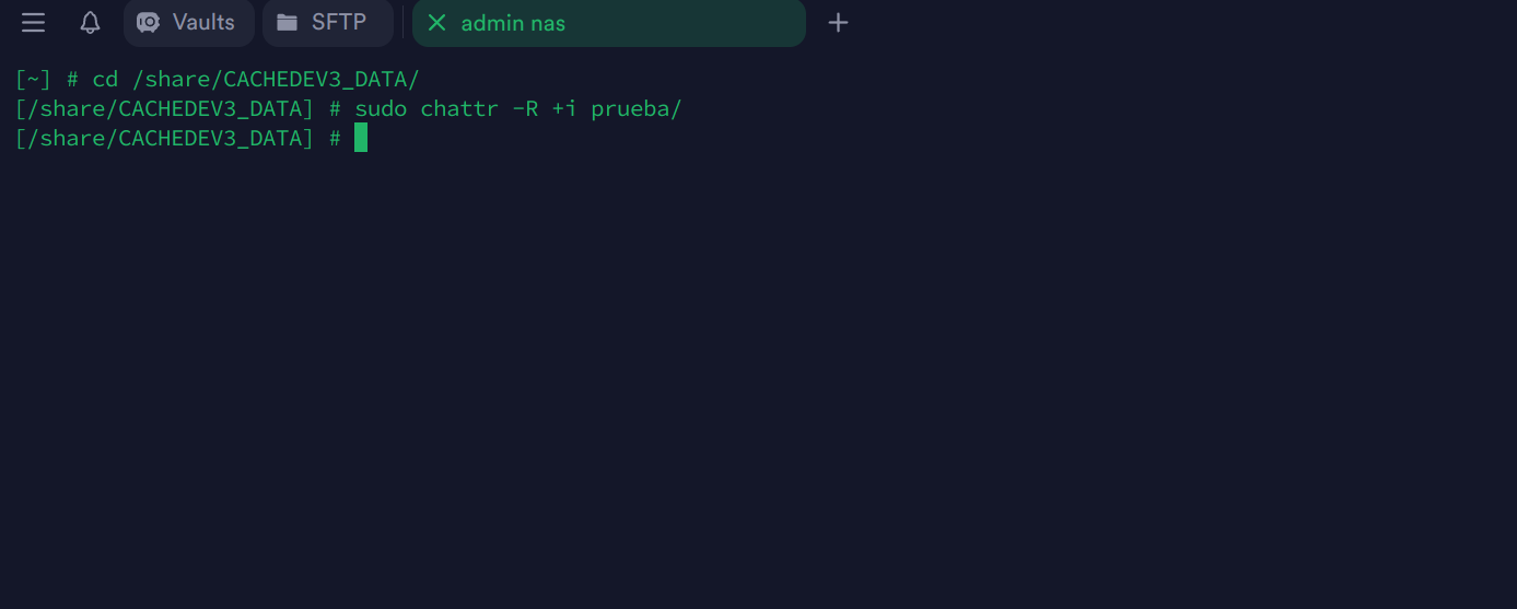

A partir de aquí viene la parte tikismikis de la explicación, lo siguiente que vamos a hacer es activar momentáneamente  la cuenta admin del nas y activamos también el acceso por SSH al nas. Hecho esto nos conectamos por SSH al nas con la cuenta admin. Una vez conectado me dirijo al volumen de mi nas en el que está la carpeta compartida de nombre prueba que he creado antes, en mi caso es /share/CACHEDEV3_DATA así que pongo y ejecuto en el terminal el comando:
cd /share/CACHEDEV3_DATA/
[attachment=3306]

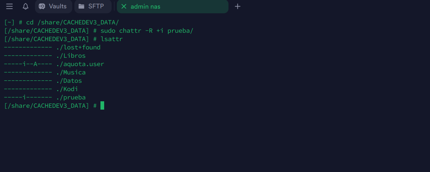

Para darle inmutabilidad a la carpeta compartida prueba vamos a utilizar el comando chattr y este comando tiene diversos parámetros de utilización, para aprender sobre esto Google es vuestro amigo. En este caso lo vamos a utilizar en modo recursivo para que a la misma vez que le damos inmutabilidad a la carpeta prueba se la demos también al archivo prueba.txt que está dentro. Lo haremos con el siguiente comando:
sudo chattr -R +i prueba/
[attachment=3307]
Hecho esto podemos comprobar los permisos de las carpetas compartidas que tengamos en ese volumen incluyendo lógicamente la carpeta compartida prueba que hemos creado antes, lo haremos ejecutando el comando lsattr
[attachment=3308]
Como digo en la imagen que acabo de poner se ven las carpetas compartidas que tengo en el volumen de mi nas incluyendo la carpeta prueba y a la izquierda de cada una de ellas se ven unas líneas y cómo se puede también ver la carpeta prueba tiene una i ( inmutabilidad ).
La carpeta lost+found y la carpeta aquota.user NO LAS HE CREADO YO sino que son carpetas ocultas de QTS y es curioso porque esta última carpeta también tiene una i de inmutabilidad junto al atributo A...... un dia de estos lo investigaré, en fin, seguimos ( a partir de aquí vienen muchas curiosidades ):

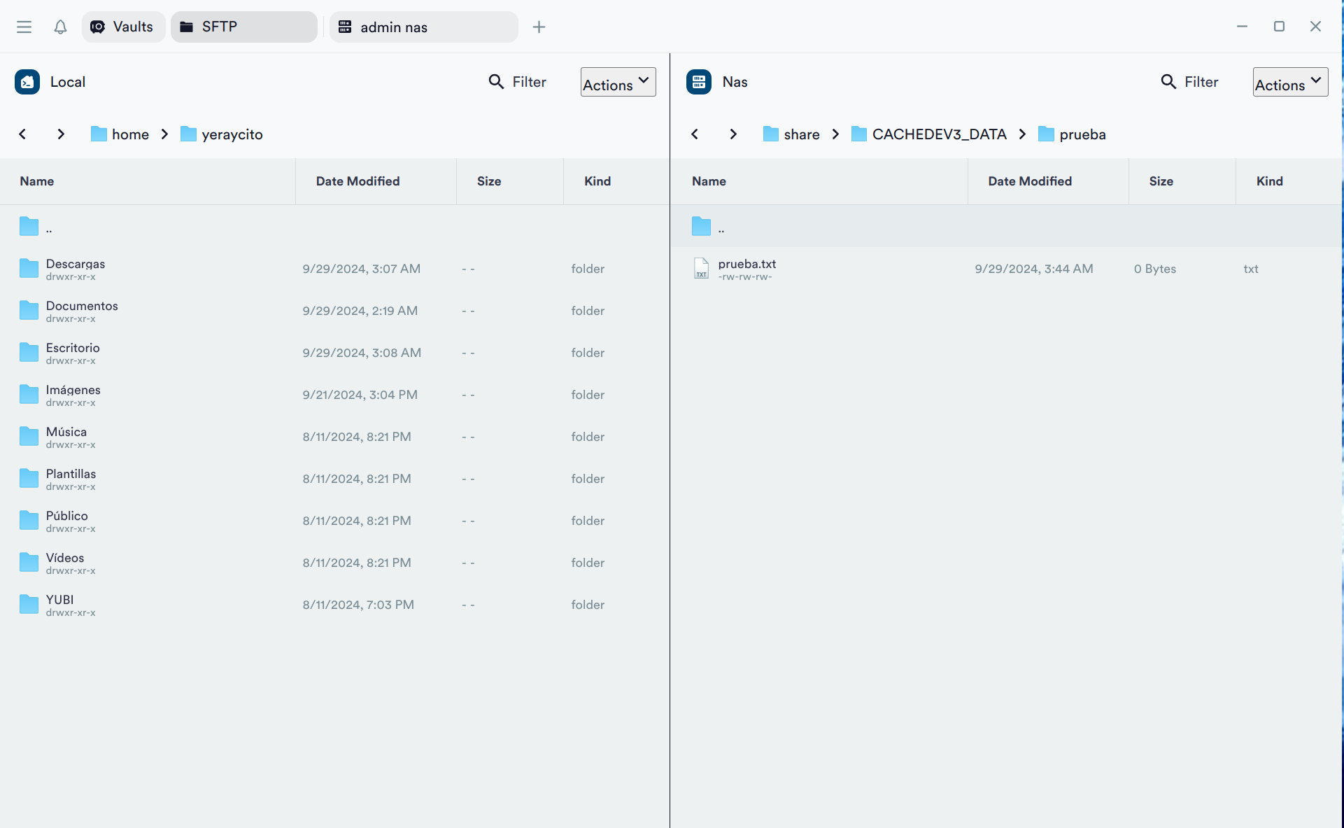

Si comprobamos los permisos del archivo prueba.txt que está dentro de la carpeta compartida prueba que creamos al principio podemos ver que son normales:
[attachment=3309]

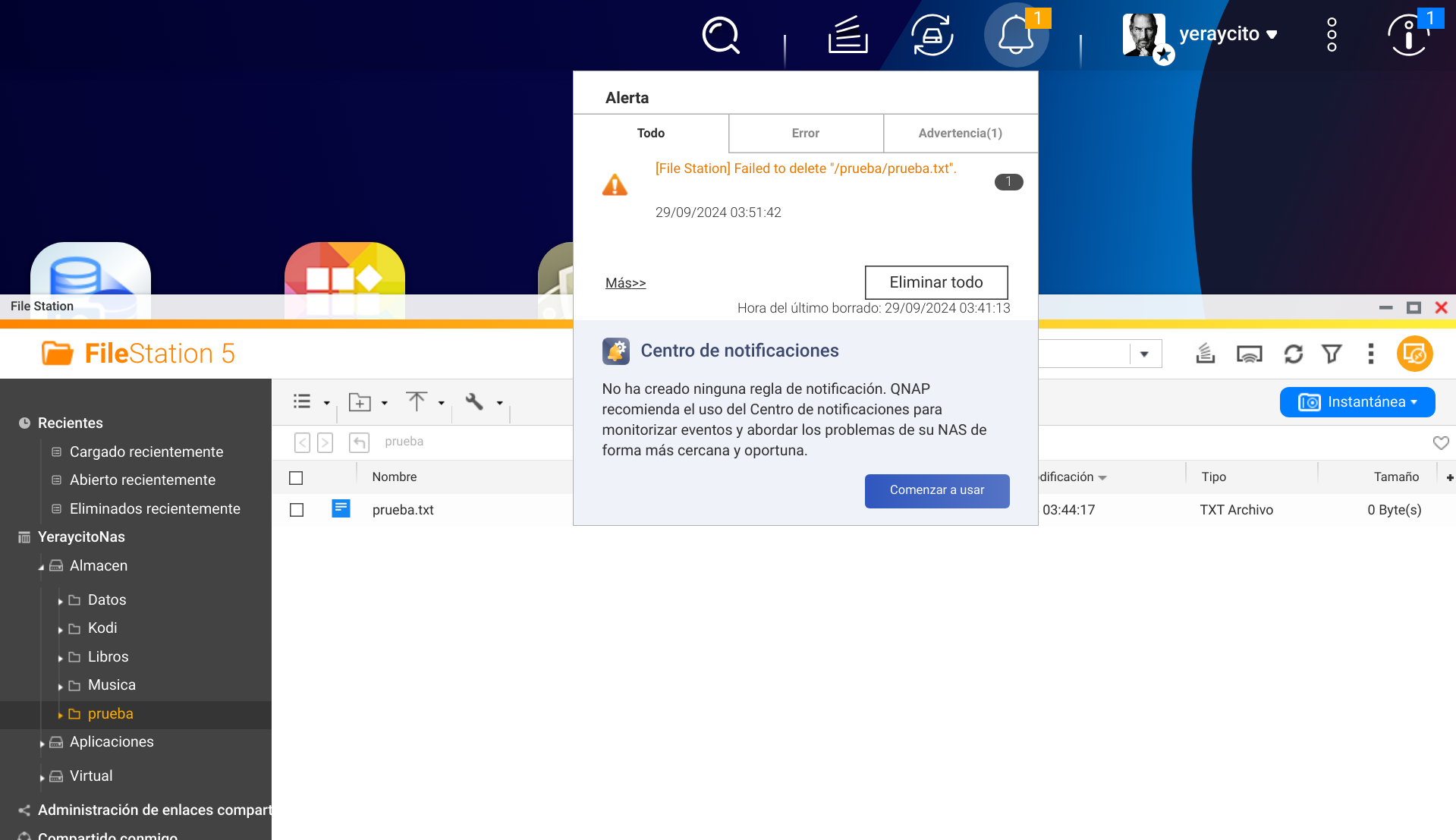

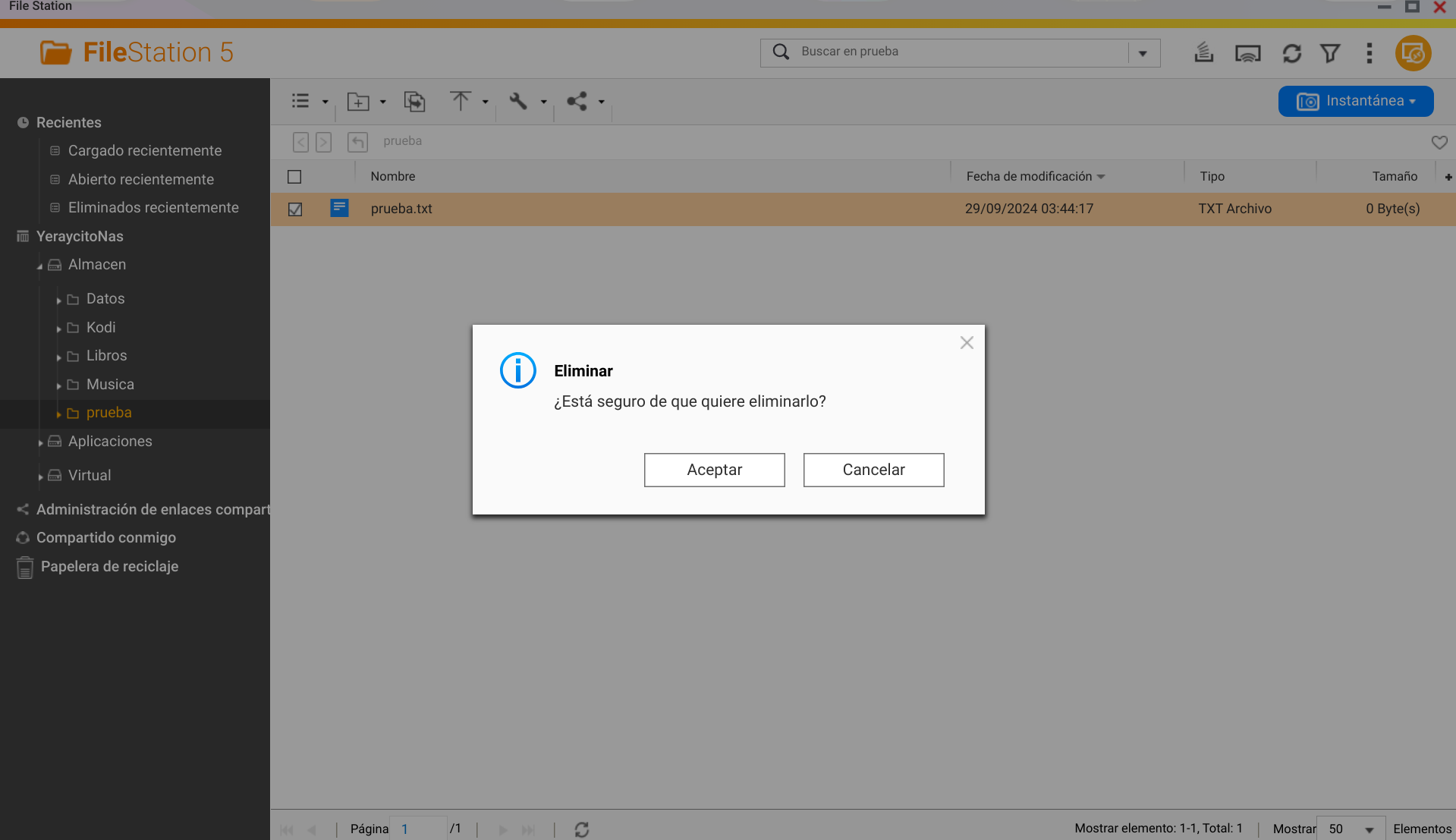

Lo siguiente que vamos a hacer es eliminar ese archivo prueba.txt
[attachment=3310]
Y el resultado es que NO LO PODEMOS ELIMINAR, ni lógicamente tampoco MODIFICAR:
[attachment=3311]

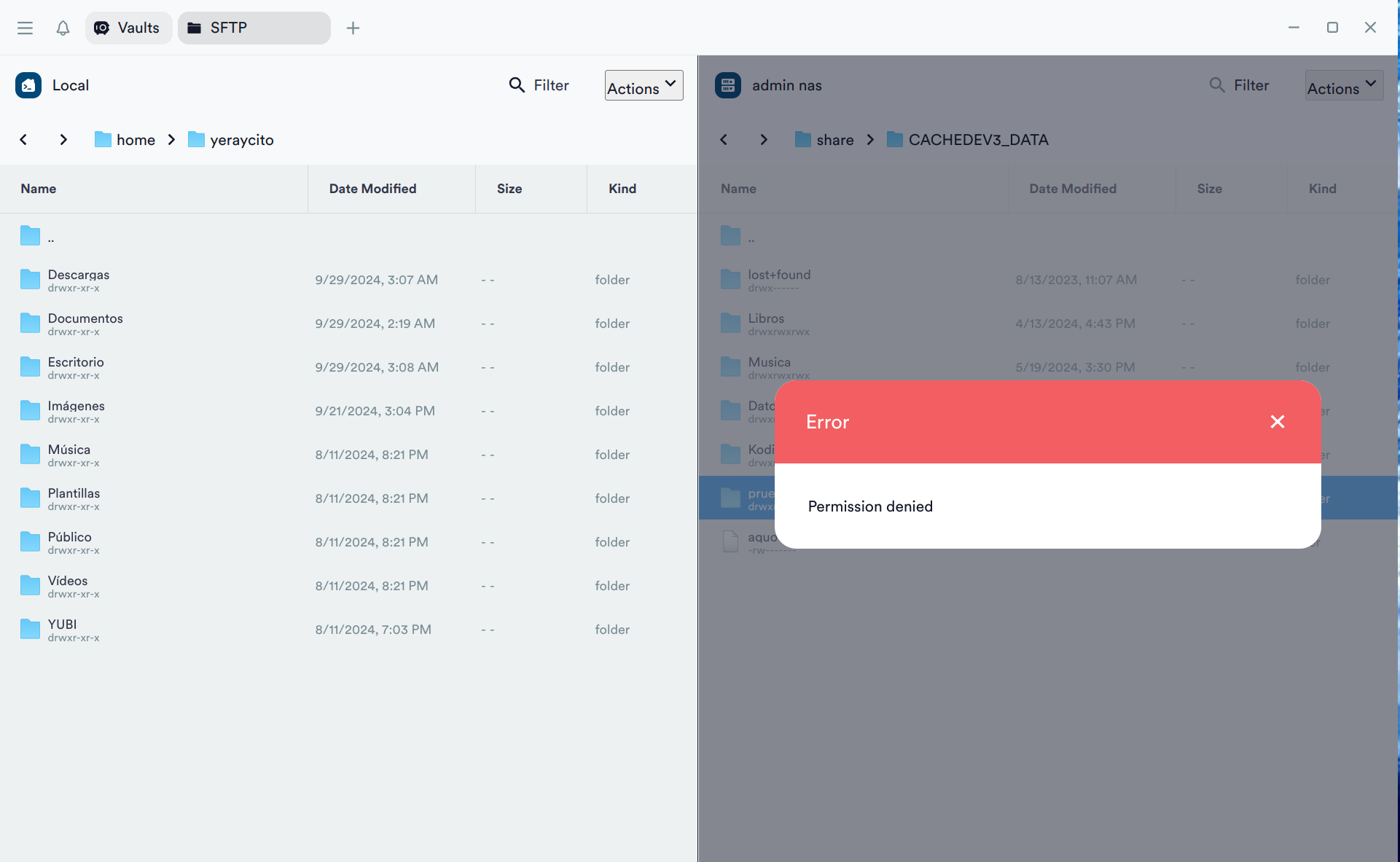

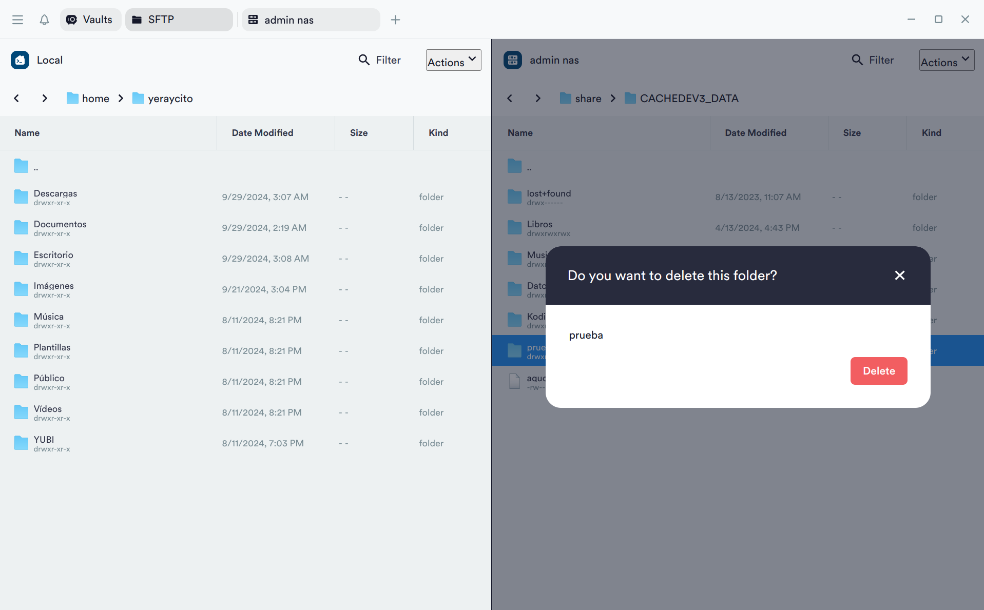

Para comprobarlo vamos a acceder al nas por SSH con Filezilla o similares, en mi caso lo haré con Termius, lo podemos hacer conectándonos con la cuenta " normal " del nas sin embargo para algo que voy a explicar a continuación voy a acceder con la cuenta admin, al hacerlo la carpeta compartida prueba sigue estando dónde estaba:
[attachment=3314]

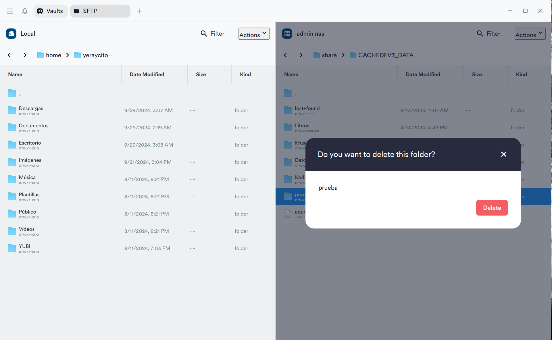

Vuelvo a repetir que he accedido mediante la cuenta admin así que el siguiente paso es comprobar si puedo eliminar esa carpeta compartida prueba con permisos de administrador:
[attachment=3315]
El resultado es que NO LA PUEDO ELIMINAR
[attachment=3316]

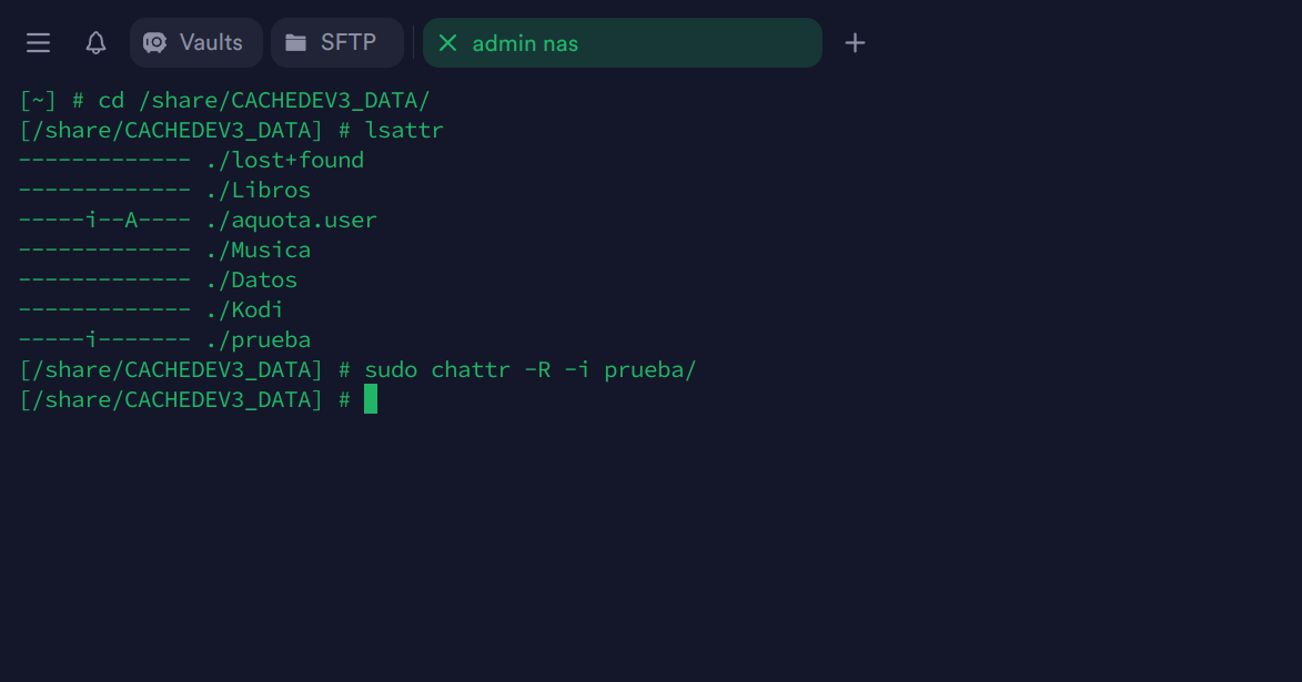

Para poder modificar el contenido de la carpeta compartida prueba o diréctamente eliminarla tenemos que retirarle los permisos de inmutabilidad que le dimos al principio, Desde un terminal accediendo al igual que hicimos al principio con la cuenta admin ejecutaremos el siguiente comando:
sudo chattr -R -i prueba/
[attachment=3317]
Como la carpeta compartida prueba ya " estaba eliminada " desde el Panel de Control del nas para poder eliminarla definitívamente tendremos que acceder al nas por SSH con Filezilla o similares:
[attachment=3318]
Al haberle quitado los permisos de inmutabilidad en este caso si se nos permite su eliminación:
[attachment=3319]
