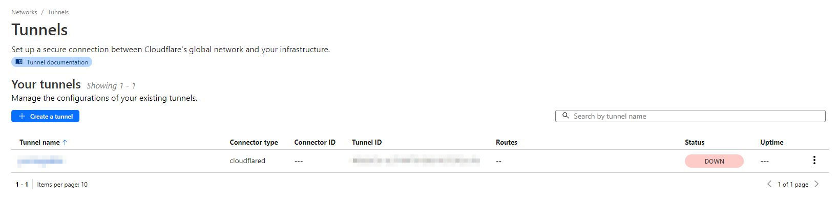

La forma mas fácil de ver si es túnel se establece correctamente es desde la página de control de CloudFlare
Cuando está desconectado veremos algo como esto
[attachment=3349]

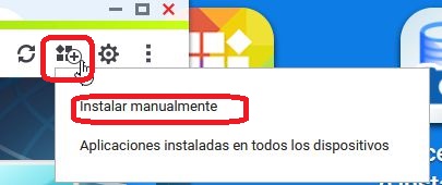

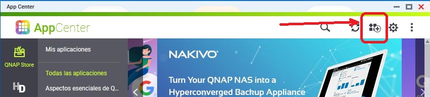

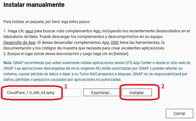

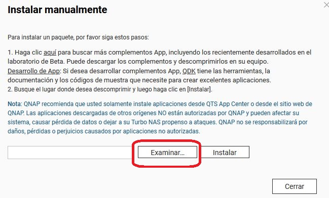

- Instalación
El procedimiento es el de las siguientes capturas
[attachment=3338]
[attachment=3339]
[attachment=3340]
[attachment=3341]

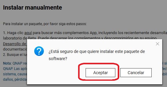

[attachment=3342]
Recordad que hay activar la casilla de que confianza ya que el paquete no lo tengo firmado.
[attachment=3343]
[attachment=3344]
[attachment=3345]

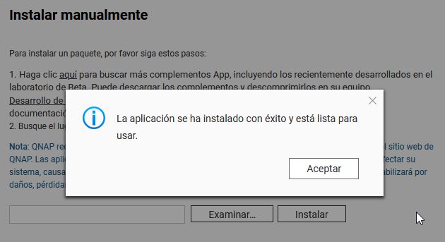

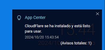

A la parte inferior derecha de la pantalla tendremos el aviso temporal del resultado de la instalación ( en este caso correcta)
[attachment=3346]

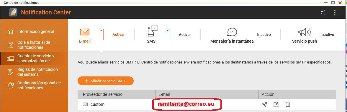

Si hacemos un cambio cualquiera de contenido, al reiniciar el QPKG, éste detectará el cambio e intentará montar el docker.
Evidentemente si el token está incorrecto, no se establece la comunicación.
Si ponemos mal la dirección del destinatario (segunda línea), el correo no será enviado.
Y de forma análoga, si ponemos mal la dirección del remitente o no tenemos configurada la nas para hacer envíos de correo, tampoco saldrá.
[attachment=3348]
Si no queremos que se envíen correos con los inicios y detenciones de qpkg, podemos ignorar esas dos líneas.
Yo en mi caso no las necesitaría ya que tengo un bot de Telegram activo que me indica la actividad de los dockers.

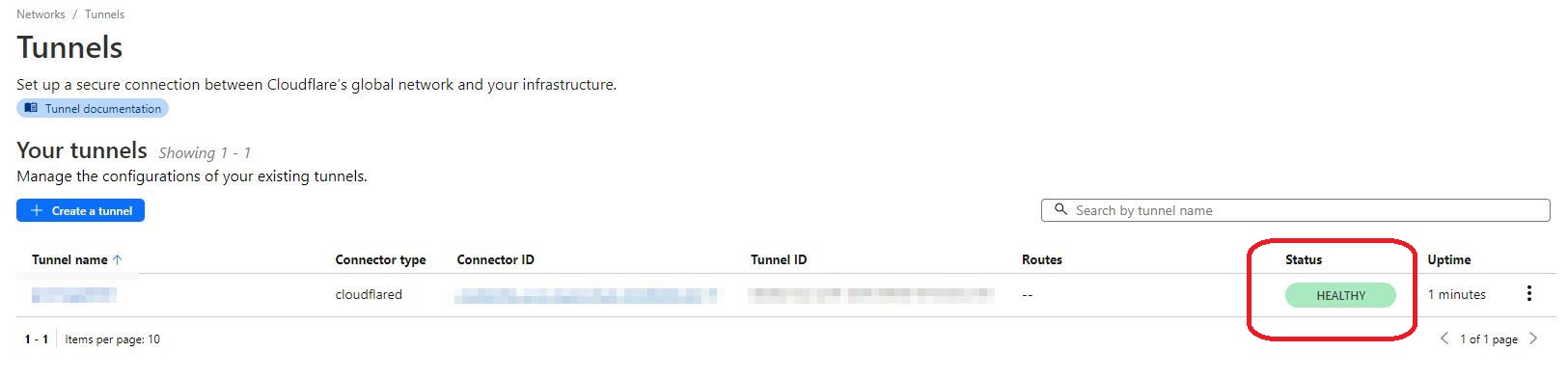

[attachment=3349]
Pero cuando esté conectado veremos algo como esto otro
[attachment=3350]
