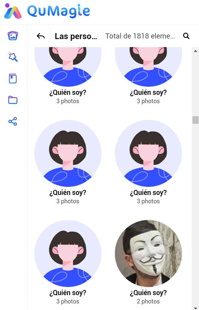

Buenas, tengo algunas dudas sobre QuMagie, no se si es algún fallo o simplemente que no entiendo como gestiona qumagie las fotos.
Tengo configurados varios usuarios, en vez de usar una carpeta común, he usado carpetas personales dentro de cada home correspondiente a los usuarios y estas configuradas en qumagie. El problema es que desde qumagie en cada usuarios nos ocurre que nos aparecen los nombres de los rostros reconocidos de otros usuarios y estos se vinculan a los de otros usuarios provocando errores.
Por lo que puedo deducir que QuMagie utiliza la misma base de reconocimiento para todos los usuarios del nas independientemente de los permisos de usuario, ¿cierto?, si es así ¿se plantea QNAP incluir estas políticas?
Por otro lado estoy experimentando además que ciertos rostros (muchos) aparecen sin foto principal lo que provoca errores varios como no poder eliminar, combinar, visualizar para identificar otros rostros, etc.. imagino que estará provocado por el problema indicado arriba, que si un usuario con archivos fuera de los permisos de otro usuario genera la huella de identificación de otro rostro, este crea un fallo en las imágenes de portada de cada rostro.

De momento las únicas formas de solucionarlo que he descubirto son:
1. Solo utilizar un usuario que identifique los rosotro y tenga acceso a todos los archivos desde una unica carpeta.
2. Foto que este sin portada, pulsar en ella y elegir de las fotos que contiene cualquiera, botón secundario y fijar como portada.
Se agradece cualquiera que le suceda algo similar, aportar o que pueda corregirme en aquello que me esté equivocando, gracias.
