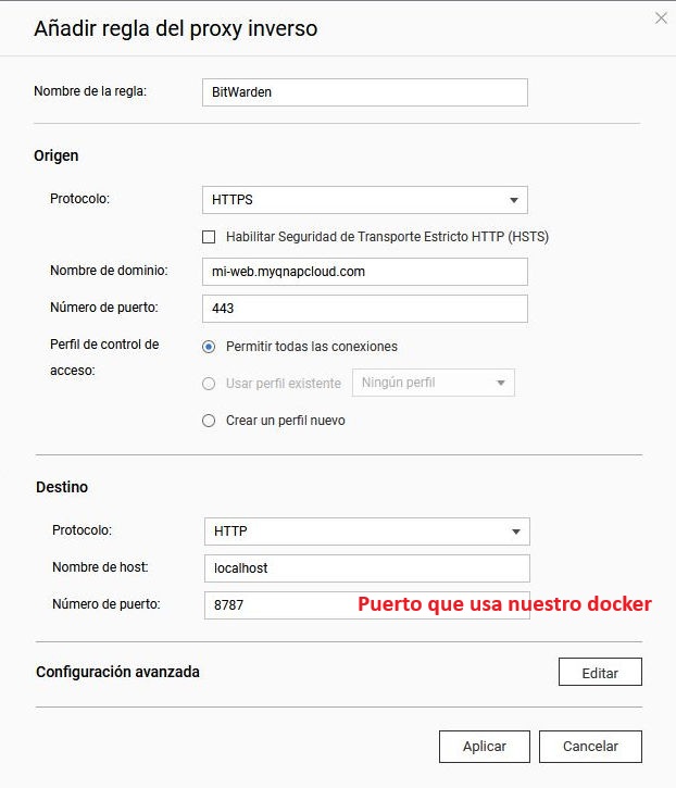

2-Tengo un dominio y nginx
Para ello usaremos nuestra nginx proxy manager y definiremos una entrada en él similar a la siguiente:
[attachment=3407]
[attachment=3408]
Ahora sólo nos queda crear un dns que apunte a nuestra NAS del tipo "nombre_web.mi_dominio.com" en nuestra gestión de dns del dominio
3-No tengo un dominio y nginx
Soy "pobre"
Aquí lo único que podemos hacer el activar el proxy inverso que integra QTS.
Al tener un nombre de dns tipo nombre_nas.myqnapcloud.com sólo podemos tener una única web accesible al exterior, la de BitWarden
Lo primero que tenemos que tener es disponible el puerto 443. Generalmente lo tenemos activado para el acceso de QTS junto con el 8080.
Para dejarlo libre hemos de cambiarlo en el panel de control para que QTS use por ejemplo en 1443.
[attachment=3409]
Hemos de comprobar que tenemos el certificado SSL para nuestra nas, para comprobarlo vamos la app "QTS SSL Certificate" y veremos algo similar a
la siguiente imagen
[attachment=3410]
Esa dirección mi_web.myqnapcloud.com que hace es apuntar a nuestra ip pública ( SI ESTAMOS BAJO CGNAT NO FUNCIONARÁ)
Ahora, suponiendo que ya tenemos nuestro certificado de myQNAPcloud operativo en nuestra nas
Hemos de ir al panel de control, Red y servicios de archivos, Acceso a redes e ir a la lengüeta de Proxy Inverso
[attachment=3411]
Continuamos con el asistente y rellenamos con los datos siguientes:
[attachment=3412]
Tras aceptar veremos que ya tenemos la regla definida.

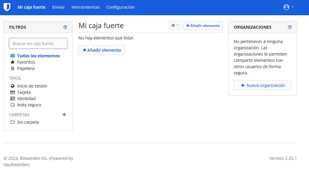

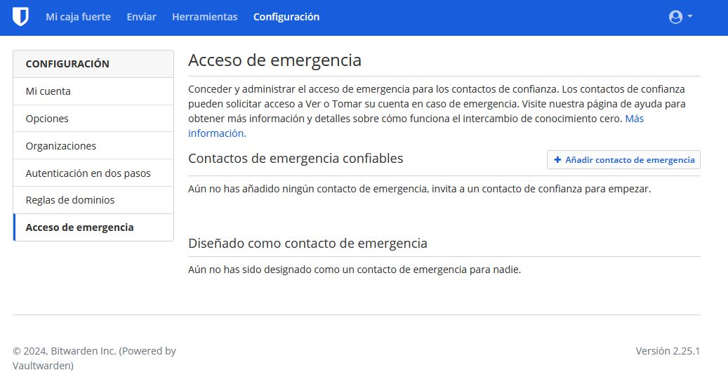

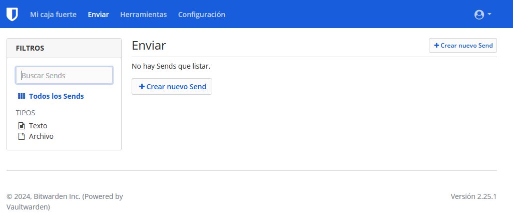

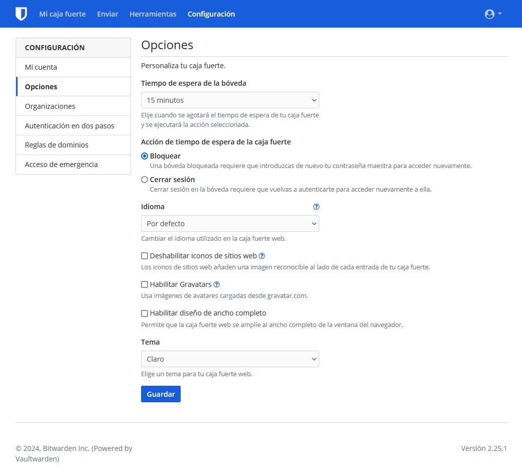

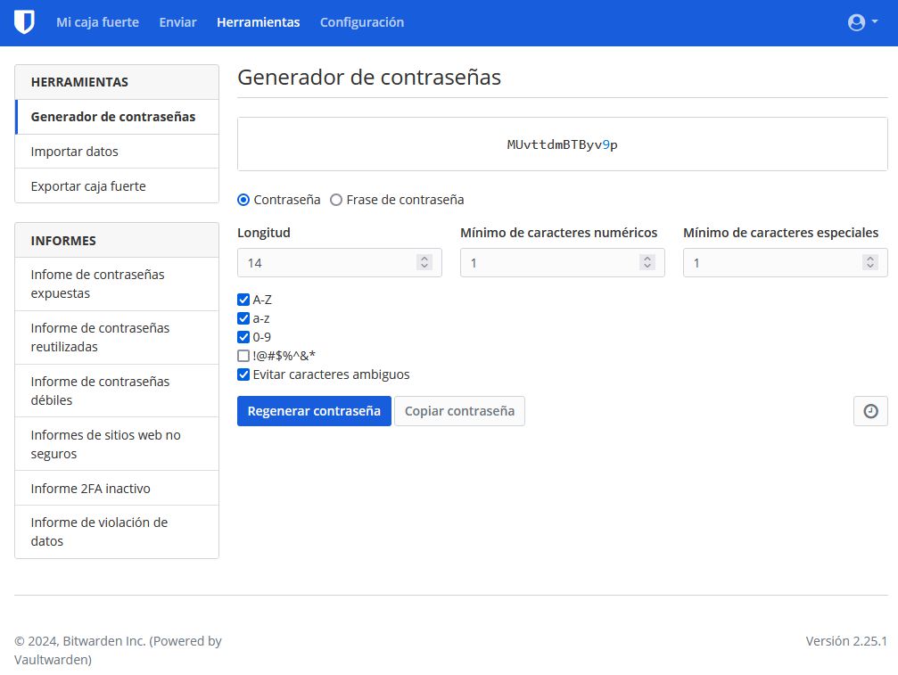

Una vez logueados podemos ver las siguientes pantallas de uso y de configuración
[attachment=3415]
[attachment=3416]
[attachment=3417]
[attachment=3418]
[attachment=3419]
