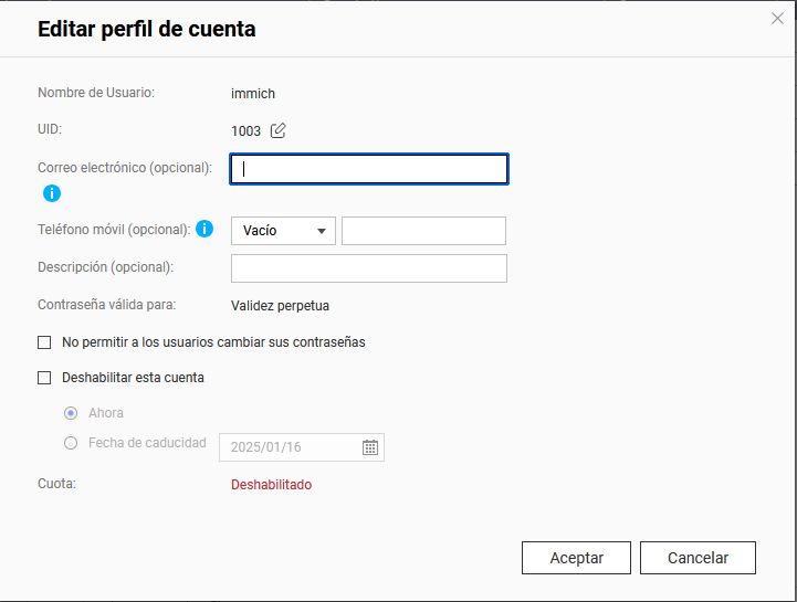

Hemos de crear un usuario nuevo en la nas al que he llamado "immich" y al que pondremos una clave larga y extraña (no va a ser usado por nadie en realidad) y le restringimos los privilegios de QTS y le permitimos accesos RW a la carpeta "DockerData" o la compartida que usemos para la persistencia de los datos.
Luego desde una consola obtenemos el PUID y PGID.
Para hacerlo desde la consola escribimos "id immich" o bien vamos luego al panel de control de QTS y en privilegios, usuarios editamre os la propiedades de ese usuario.
Veremos algo similar a esto
[attachment=3468]
El grupo será 100 por pertenecer a "Everyone"
Todas las operaciones la he realizado desde un usuario administrador.

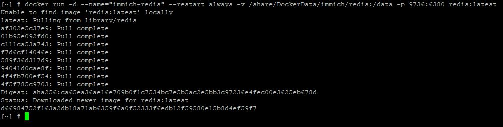

1-Docker de Redis
Este es el mas sencillo de los dockers a desplegar.
Desde una consola lanzamos el siguiente comando:
[attachment=3464]
He puesto de nombre "immich-redis" para que cuando estemos usando algún gestor de dockers tipo portainer los veamos junto con los otros dos que vamos a usar.
Al usar "-v /share/DockerData/immich/redis:/data" Se hace referencia a una carpeta compartida llamada DockerData para usarla como carpeta persistente en caso de apagar o eliminar el docker. Podemos cambiarla a otra carpeta según nuestra necesidades.
El puerto exterior del docker es el 9736. Si lo cambiamos debemos adaptar la cadena de creación del docker de Immich del punto 3.

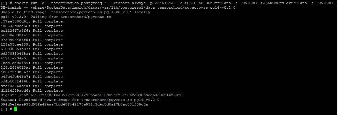

2-Docker de PostgreSQL
[attachment=3465]
He puesto de nombre "immich-postgresql" para que cuando estemos usando algún gestor de dockers tipo portainer los veamos junto con los otros dos que vamos a usar.
Con esta parte de la cadena "-e POSTGRES_USER=fulano -e POSTGRES_PASSWORD=claveFulano -e POSTGRES_DB=immich" indicamos el nombre, la clave y el nombre de la base de datos a usar. Si los modificamos, tendremos que adaptar la cadena de creación del docker principal de Immich.
Con "-v /share/DockerData/immich/data:/var/lib/postgresql/data" indicamos donde quedarán los datos persistentes. En nuestro caso en la carpeta compartida "DockerData" y dentro de esta en la subcarpeta "immich/data".
El puerto exterior del docker es el 2345. Si lo cambiamos debemos adaptar la cadena de creación del docker de Immich del punto 3.

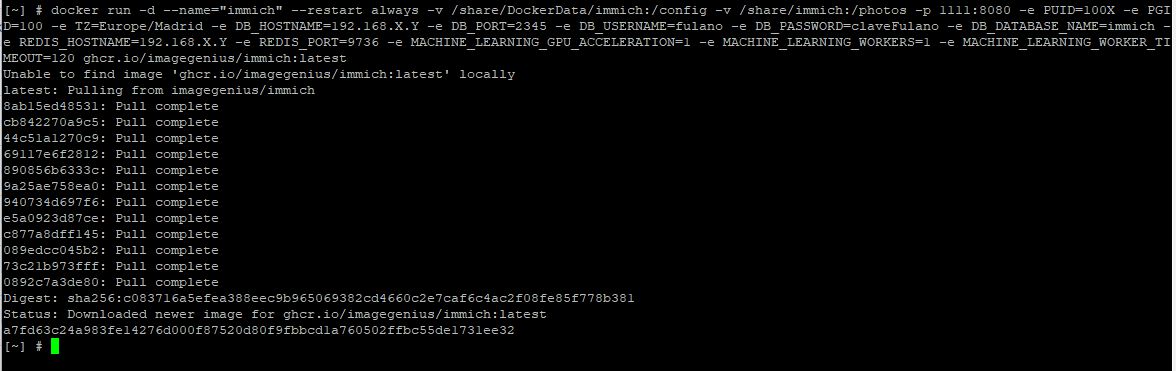

3-Docker de Immich
Previo al lanzamiento del comando de creación hemos de saber la ip de la nas ya que hay que usarlo para acceder a los docker de redis y postgresql.
[attachment=3466]
La descripción de los parámetros de creación son:
Si tuviésemos en nuestra nas una carpeta con imágenes y la quisiéramos poder gestionar desde immich podemos agregarla en la cadena de definición del docker.
Por ejejmplo si la carpeta compartida de la nas "Imagenes" tiene fotos, añadiremos "-v /share/Imagenes:/mnt/media/imagenes:ro".
Con ro, indicamos que sólo tendremos lectura y evitamos el poder eliminar archivos desde immich. Eso si, el usuario "immich" de QTS ha de tener permisos de RO en la carpeta "Imagenes". Esto se hace desde el panel de control de QTS, en el apartado de usuarios.
Hemos de esperar a que los dockers están descargados, instalados y operativos.
Esto podemos comprobarlo con la orden "docker ps | grep immich" y nos debería devolver al menos tres dockers

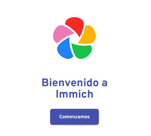

Para entrar a a web de immich escribiremos en nuestra navegador web "http://192.168.x.y:1111" acorde a la ip de nuestra nas y el puerto que usamos en la creación del docker immich.
Si todo ha ido bien, veremos la pantalla siguiente:
[attachment=3467]
El primer inicio es algo mas lento que en posteriores arranques.
Esto es debido a las primeras configuraciones de immich.
[attachment=3468]
1-Docker de Redis
docker run -d --name="immich-redis" --restart always -v /share/DockerData/immich/redis:/data -p 9736:6379 redis:latest[attachment=3464]
docker run -d --name="immich-postgresql" --restart always -p 2345:5432 -e PUID=1003 -e PGID=100 -e POSTGRES_USER=fulano -e POSTGRES_PASSWORD=claveFulano -e POSTGRES_DB=immich -v /share/DockerData/immich/data:/var/lib/postgresql/data tensorchord/pgvecto-rs:pg14-v0.2.0[attachment=3465]
3-Docker de Immich
docker run -d --name="immich" --restart always -v /share/DockerData/immich:/config -v /share/DockerData/immich:/photos -p 1111:8080 -e PUID=1003 -e PGID=100 -e TZ=Europe/Madrid -e DB_HOSTNAME=192.168.X.Y -e DB_PORT=2345 -e DB_USERNAME=fulano -e DB_PASSWORD=claveFulano -e DB_DATABASE_NAME=immich -e REDIS_HOSTNAME=192.168.X.Y -e REDIS_PORT=9736 -e MACHINE_LEARNING_GPU_ACCELERATION=1 -e MACHINE_LEARNING_WORKERS=1 -e MACHINE_LEARNING_WORKER_TIMEOUT=120 ghcr.io/imagegenius/immich:latest[attachment=3466]
- Al poner --name="immich" indicamos el nombre del docker
- Al poner "-v /share/DockerData/immich:/config" indicamos la ruta persistente de la carpeta de configuración.
- Al poner "-v /share/DockerData/immich:/photos" indicamos la ruta persistente de la carpeta donde immich deja las fotos que vayamos subiendo desde la app o la web
- Con "-p 1111:8080" indicamos el puerto exterior que va a usar el docker. En el ejemplo 1111. Lo he cambiado ya que es muy posible que el 8080 lo tengamos ocupado por QTS.
- Con "-e PUID=100X -e PGID=100" indicamos los datos de usuario de QTS que creamos anteriormente. Se obtiene ejecutando el comando "id immich".
- Con "-e DB_USERNAME=fulano -e DB_PASSWORD=claveFulano -e DB_DATABASE_NAME=immich" indicamos lo datos de usuario, clave y nombre de la base de datos de postgresql. Deben coincidir con los que usamos en la creación del docker del punto 2.
- Con "-e DB_HOSTNAME=192.168.X.Y -e DB_PORT=2345" indicamos la ip local de nuestra nas y el puerto que usa postgresql.
- Con "-e REDIS_HOSTNAME=192.168.X.Y -e REDIS_PORT=9736" indicamos la ip de nuestra nas y el puerto que usa Redis.
- Con "-e MACHINE_LEARNING_GPU_ACCELERATION=1 -e MACHINE_LEARNING_WORKERS=1 -e MACHINE_LEARNING_WORKER_TIMEOUT=120" indicamos varios parámetros para activar el procesado de imágenes.
- Con "ghcr.io/imagegenius/immich:v1.123.0-ig354" obligo a usar una imagen concreta del docker. Si queremos que se use la última usaremos "ghcr.io/imagegenius/immich:latest"
[attachment=3467]
