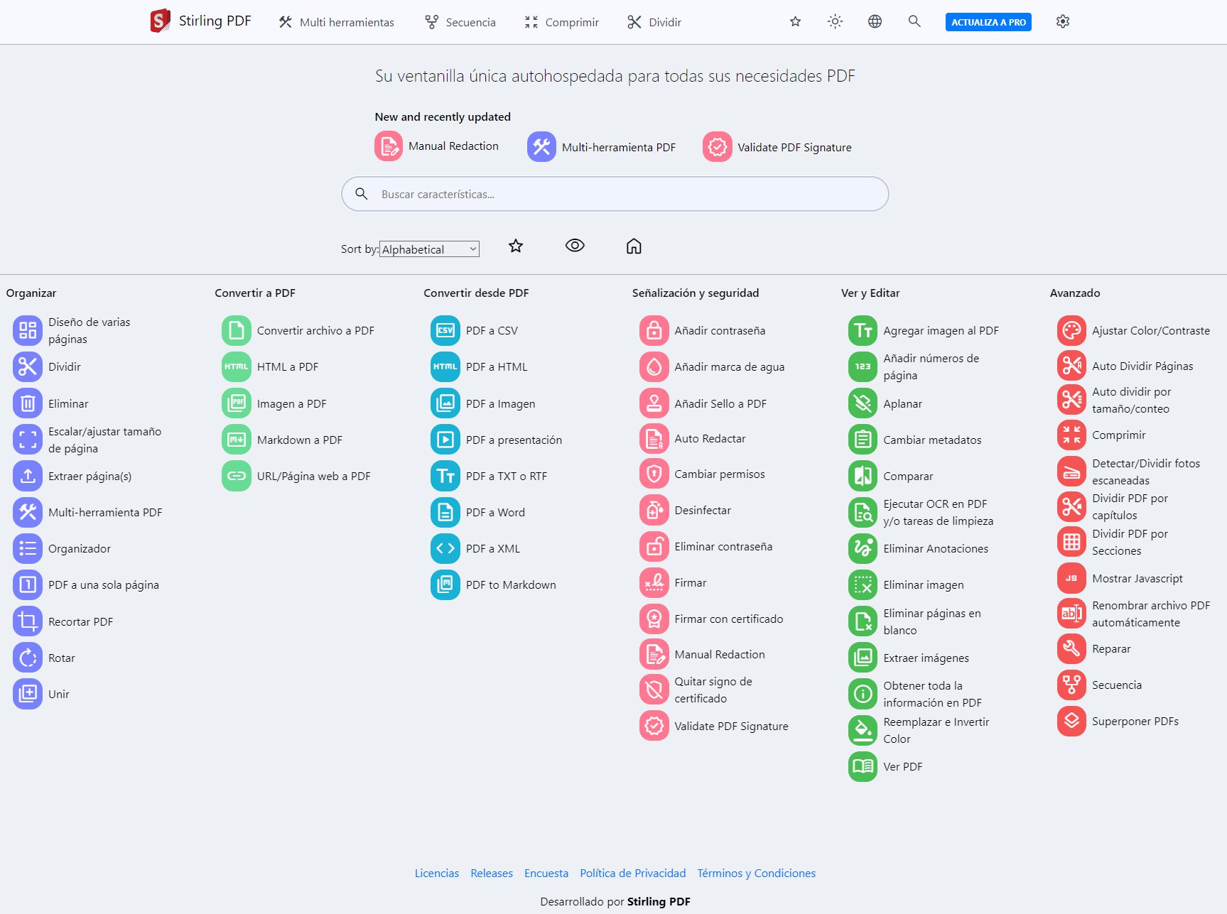

Si todo ha ido bien, sólo hemos de abrir un navegador web e ir a la ip de nuestra añadiendo : y el puerto 3333 (o el que hayamos definido en nuestra cadena de creación) y veremos lo siguiente:
[attachment=3469]
Como se puede ver, tiene muuuchas funciones
Pero no os asustéis, que no son complicadas.
Muchas de ellas son efectivas añadiendo el archivo pdf a la web y podremos manipular el documento.
Otras veces se abrirá una nueva pestaña del navegador para manipular el documento.
Podremos rotar, trocear, eliminar, añadir otras páginas de otros pdfs,....
El ir explicando todas las opciones sería muy largo de hacer aquí y en la página de Stirling ya lo hacen muy bien.
Eso sí, los pdf no han de tener activada la protección contra ensamblaje o si la tienen hemos de saber su clave.
Por lo demás, es una utilidad muy buena en muchas oficinas.
