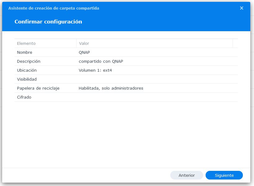

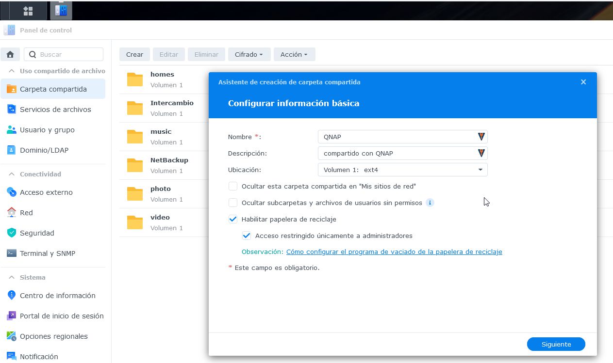

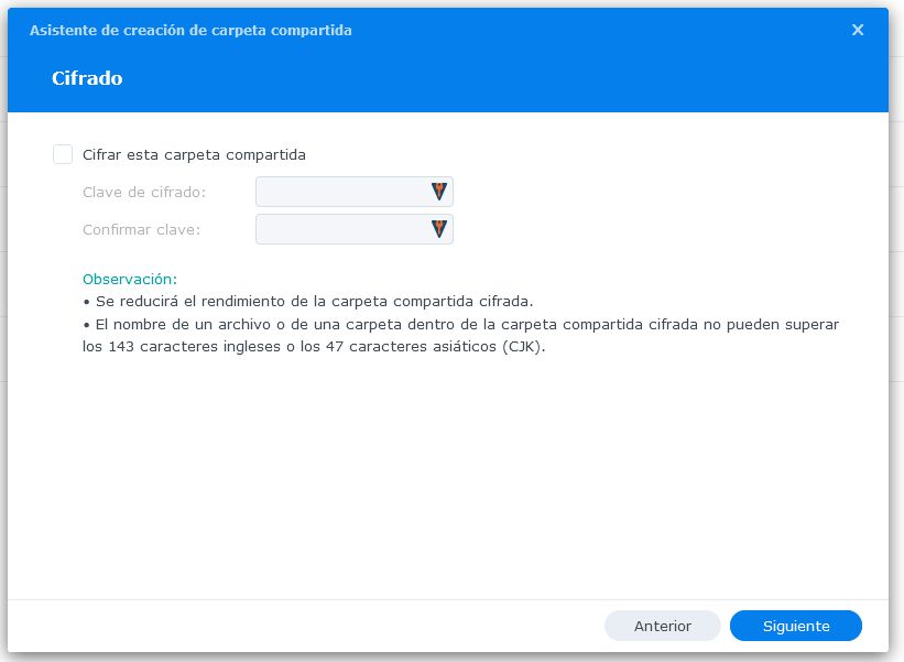

Desde la Synology creamos la carpeta compartida si no la tenemos
[attachment=3470]
[attachment=3471]
[attachment=3472]
No he definido un usuario específico para usar desde la Qnap, pero sería interesante y recomendable.
[attachment=3473]

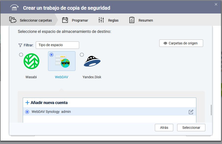

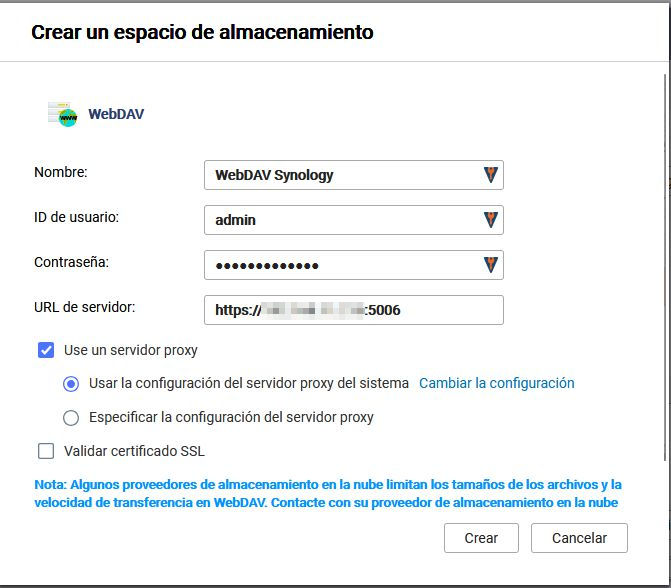

Luego desde la QNAP desde el programa HBS definimos un espacio de almacenamiento Webdav con los parámetros de nuestra Synology
[attachment=3476]

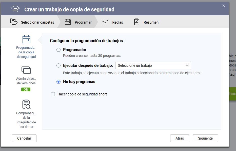

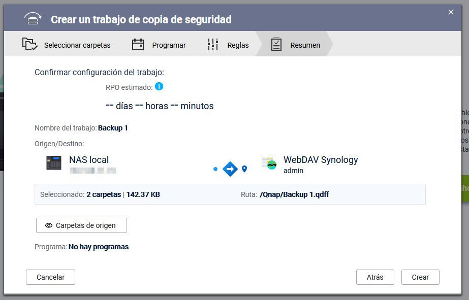

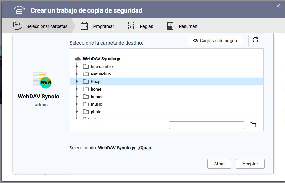

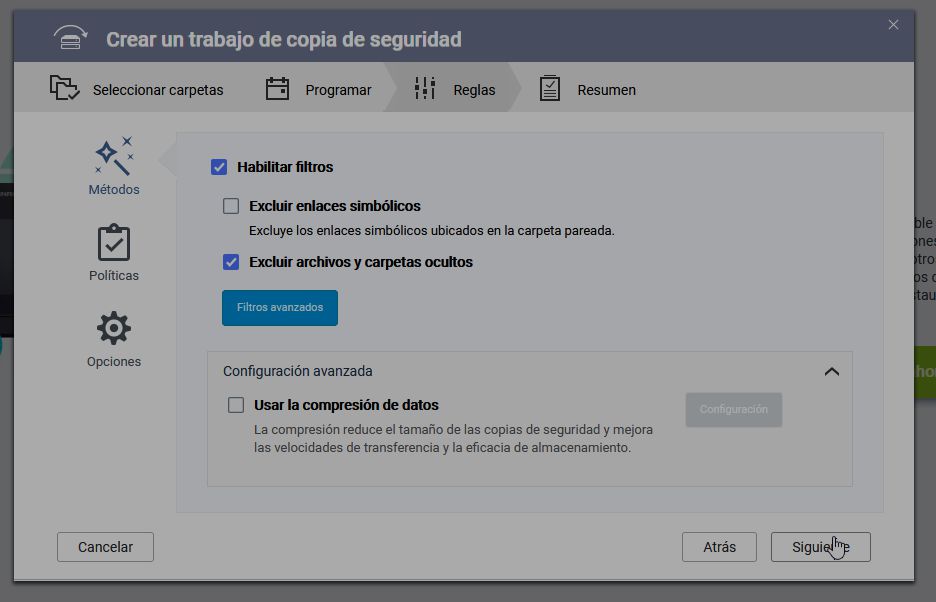

Luego creamos un trabajo de copia de seguridad donde seleccionamos WebDav como destino
[attachment=3477]
[attachment=3478]
[attachment=3479]
[attachment=3480]
[attachment=3481]
Y deberíamos tener definida una tarea de copia de seguridad similar a ésta Smile
[attachment=3482]
