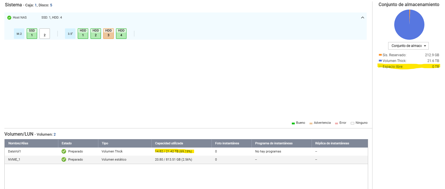

Como digo en el título no tengo instantanea activa ni reserva alguna para ella, tampoco tengo la papelera de reciclaje activa, por lo que a priori esto no está ocupando espacio. Sin embargo la situación es que tengo teóricamente 6 Tb libres aúin, pero el sistema dice no no lo hay, muestro una screenshot:

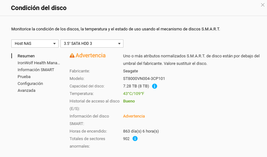

Entiendo que pudiera ser el estado de los discos, pero es realmente confusa la situación, SMART dice que hay errores, IHM dice que todo está perfecto y además el NAS dice que las E/S en los discos están perfectos:

Es fascinante ver dice que hay problemas de E/S y en otro apartado está todo ok.
Sea como fuera, cual es vuestra opinión, entiendo que hay qeu cambiar el disco y ver, pero tambien tengo dudas de que Seagate se haga cargo del disco diciendo que todo está ok.... según sus métricas.

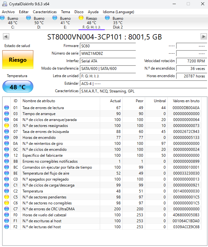

Yo probaría pidiendo una tercera opinión
Para ello a :
detener la nas
Extrae el disco “sospechoso”
conecta el disco a un PC
Ejecutar el programa Crystal disk
Y en función de lo que te diga tomas una decisión.

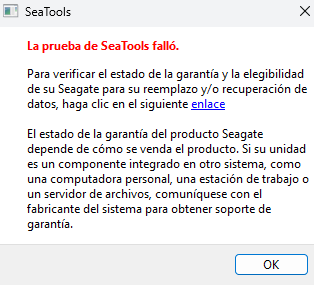

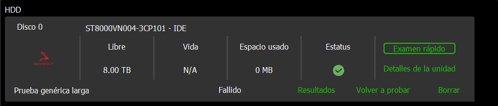

Gracias por la respuesta, he realizado lo comentado y pone que el disco está en riesgo, mostrando los valores smart deficientes, tal como hace el qnap. También he aprovechado para lanzar el Seatools con la unidad, y a pesar de que este diga que todo está OK , ha fallado el escaneo  total del disco:

[attachment=3582]
