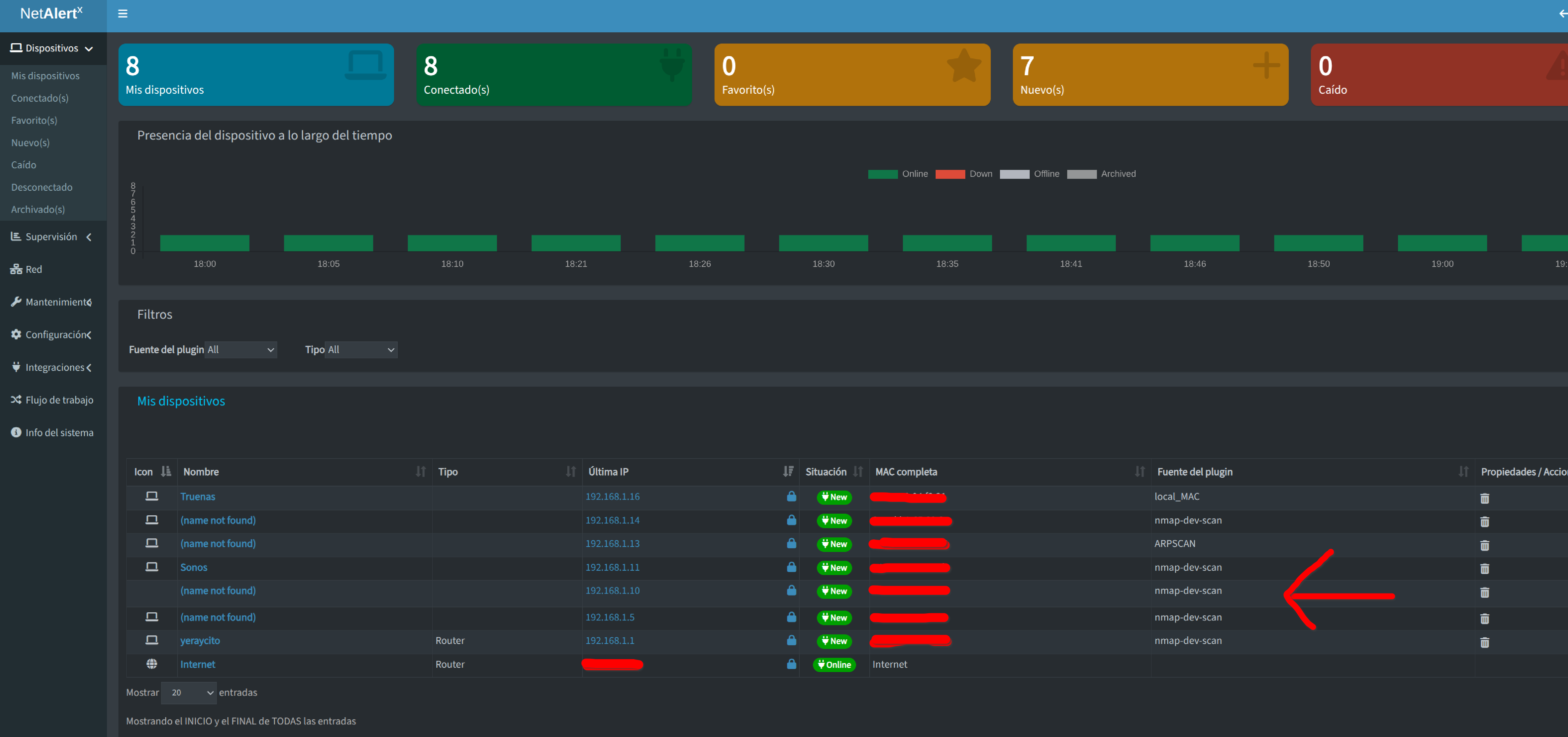

[attachment=3583]
En este caso yo ya he puesto el programa en castellano y aplicado el tema oscuro para su interfaz. En la imagen que acabo de poner se puede ver que Netalertx ya ha hecho un primer escaneo de mi red local y ha detectado corréctamente mis dispositivos, en ese listado se puede ver que algunos tienen nombre y otros no y se puede ver también a la derecha que el sistema de escaneo se ha hecho a través de Nmap, esto último lo explicaré despues.

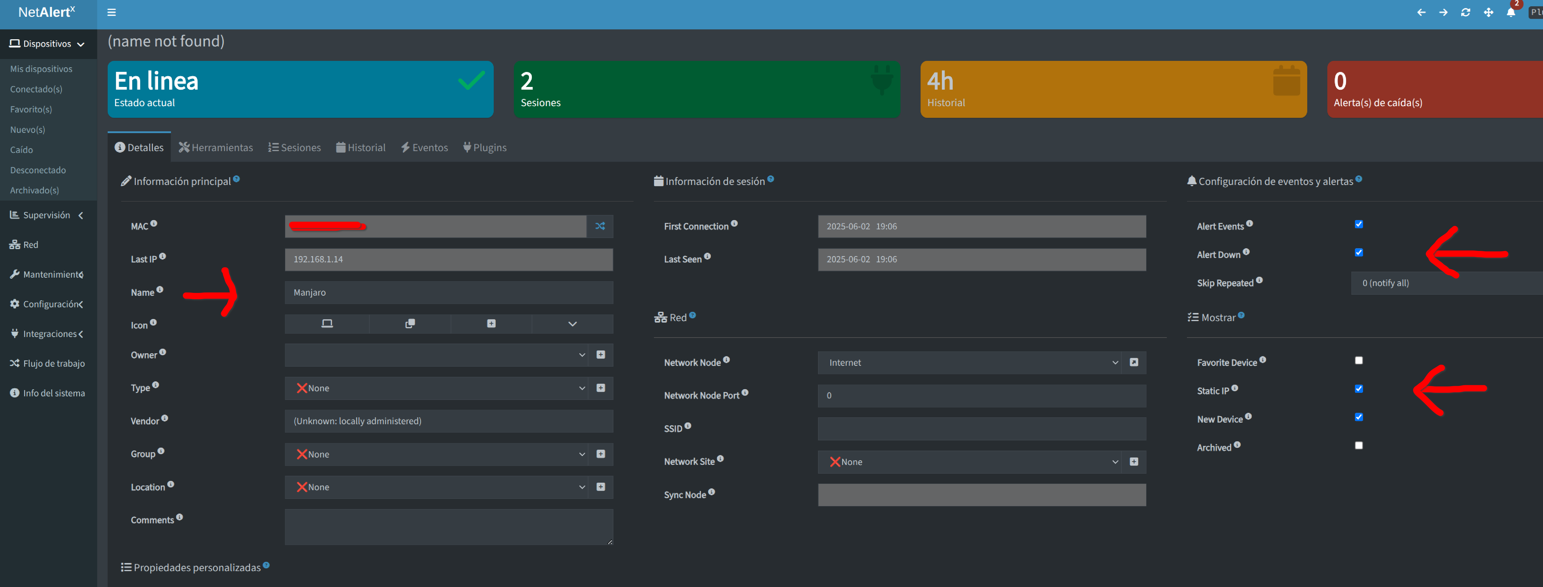

[attachment=3584]
Les podemos poner un nombre para poder identificarlos mejor, configurar las posibles alertas que queramos recibir o decirle al programa que ese dispositivo tiene ip fija lo cual será util para futuros escaneos.

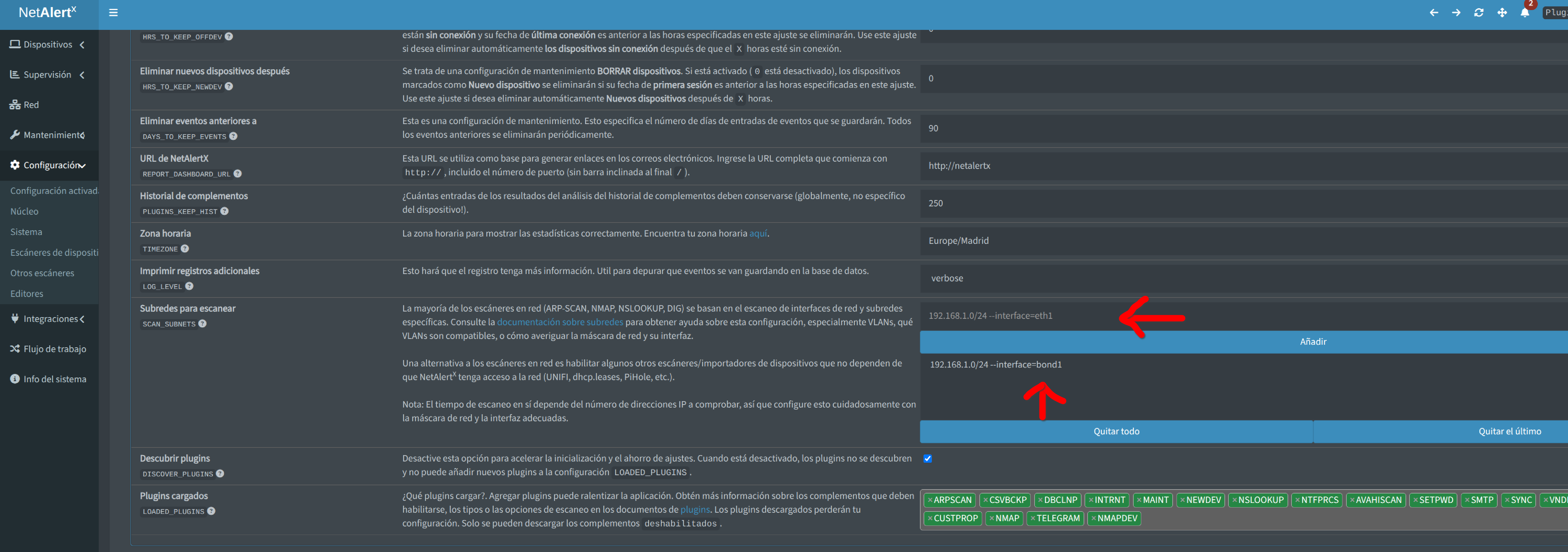

Que haga bien los escaneos es una de las partes más principales del programa, por defecto Netalertx tiene configurado un interfaz eth para hacerlos junto con el rango de red de nuestra red local pudiendo añadir nuevos rangos de red para escanear si queremos, esto lo podemos ver en el apartado correspondiente de la configuración de Netalertx:
[attachment=3585]

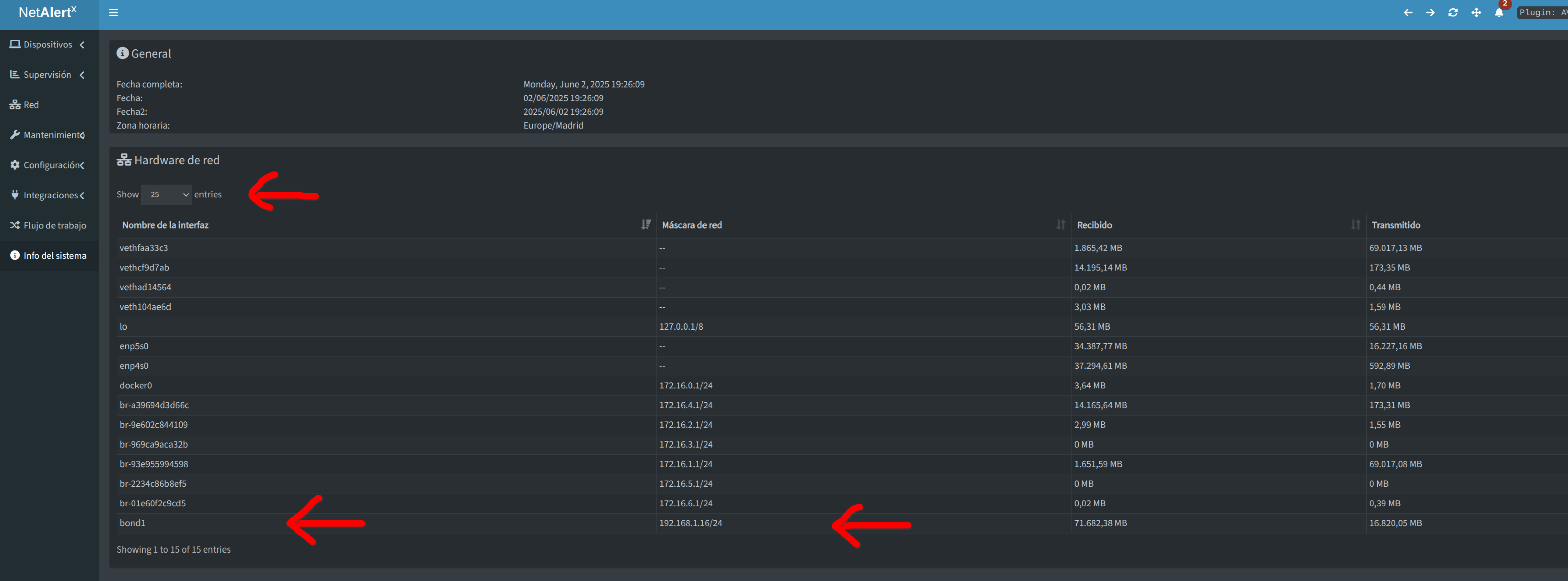

Sabiendo esto lo primero que tenemos que hacer es comprobar si ese interfaz eth que viene configurado por defecto se corresponde al que tenemos en nuestro nas. Para ello en Netalertx nos vamos a Info del sistema apartado Hardware de red
[attachment=3586]
De todo el listado que nos aparece nos tenemos que fijar en la ip local de acceso a nuestro nas y el nombre de interfaz que tenga asignado, en mi caso aparece bond1 ya que tengo configurado un LACP en el nas.
Al tener bond1 como interfaz he tenido que eliminar el interfaz eth que viene configurado por defecto y sustituirlo por bond1 en el apartado de la configuración de Netalertx que se puede ver en la imagen que puse antes.

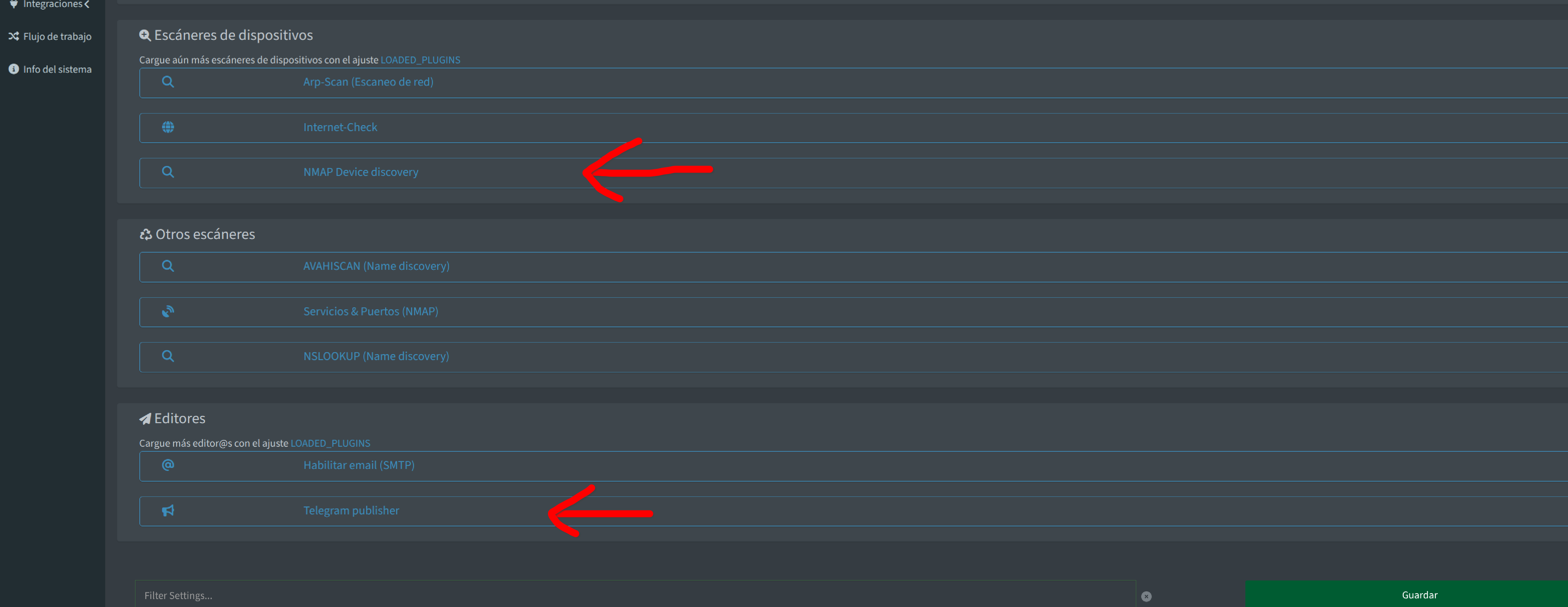

Netalertx viene con un funcionamiento " de serie " básico que se puede ampliar a través de plugins de muy sencilla instalación de diversos tipos como, por ejemplo, distintas formas de escaneo de dispositivos en la red local o diversos sistemas de notificaciones. En la primera imagen que he puesto en este post he comentado y se puede ver que los dispositivos de mi red local detectados por Netalertx se han hecho a través de Nmap y este es precísamente uno de los plugins que NO vienen por defecto instalados:
[attachment=3587]

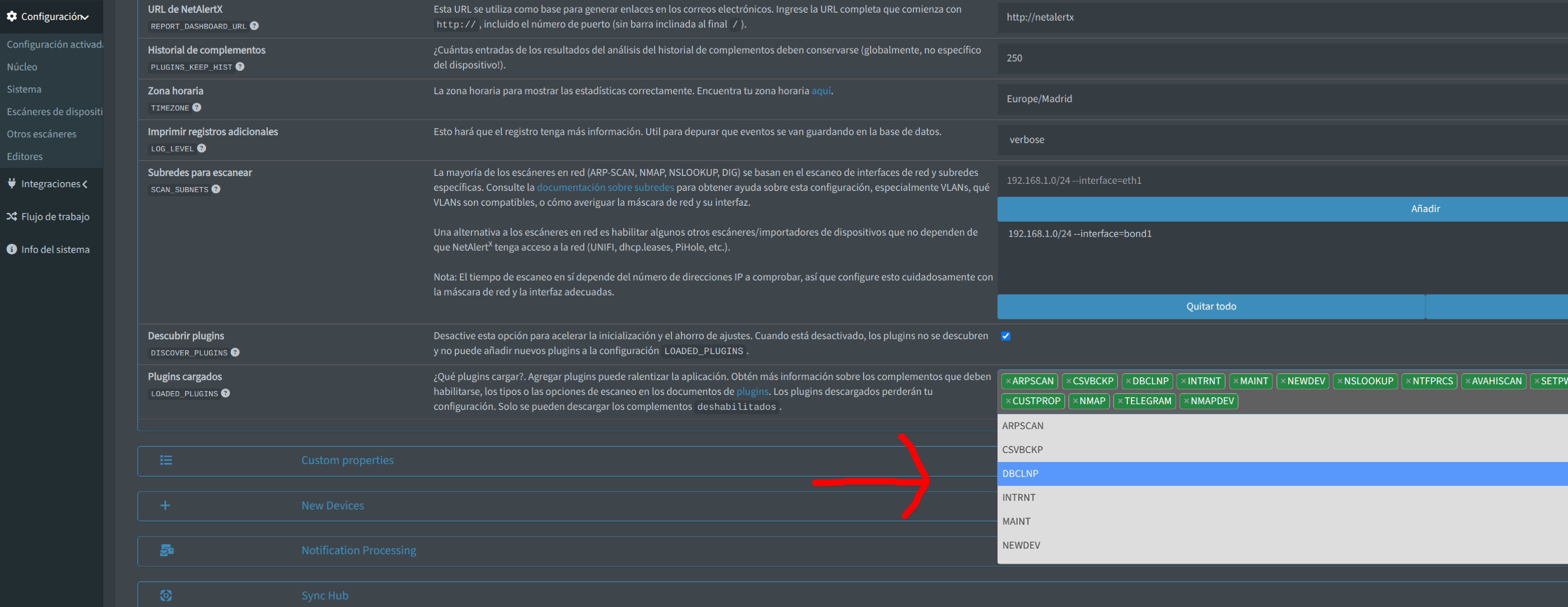

Lo mismo ocurre con el plugin que sirve para recibir notificaciones de Netalertx a través de un bot de Telegram algo de lo más recomendable. Para añadir estos u otros plugins que nos apetezca usar nos vamos a la configuración de Netalertx al apartado de Plugins cargados en el que podremos ver todos los plugins que actuálmente están en funcionamiento. Para añadir uno le damos con el ratón sobre ellos y nos aparecerá un listado con los plugins disponibles para usar, escogidos los que queramos los marcamos y guardamos los cambios para que se carguen:
[attachment=3588]

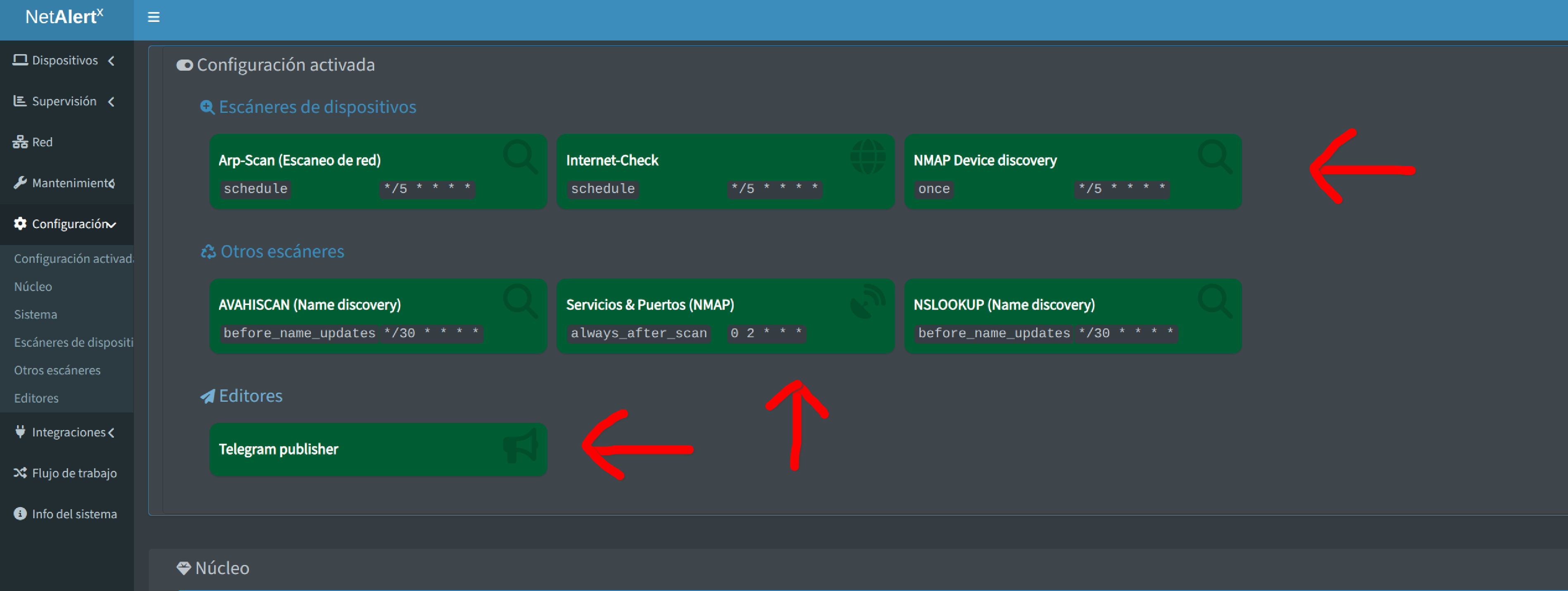

Una vez cargados esos nuevos plugins NO están en funcionamiento, para hacerlo lo haremos en la configuración de Netalertx ( tardan un poco en aparecer, lo mejor es reiniciar el docker):
[attachment=3589]

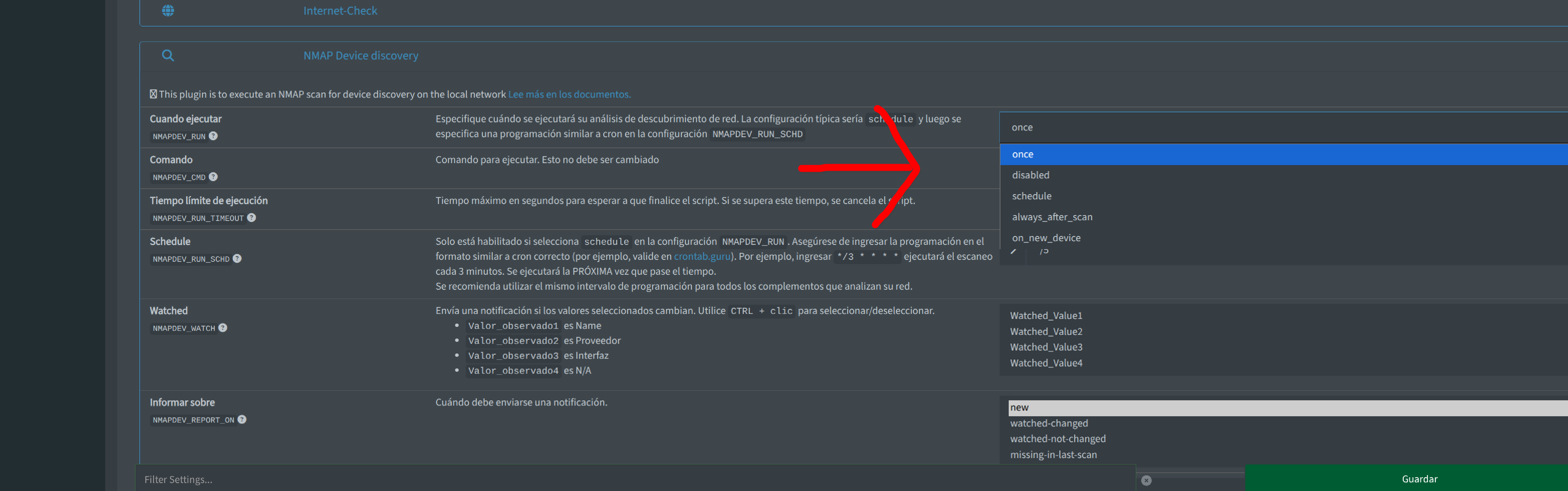

En el caso de Nmap tenemos a nuestra disposición diversas formas de ponerlo en funcionamiento:
[attachment=3590]

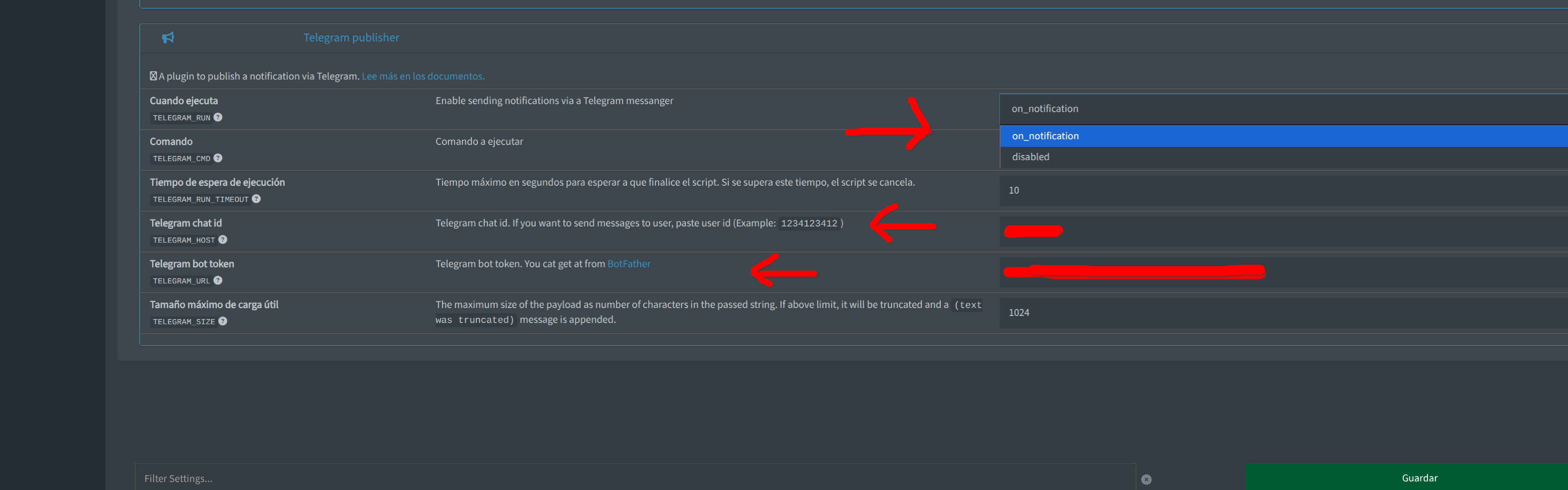

En el caso de Telegram no sólo tenemos que activarlo sino también poner los datos de nuestro bot:
[attachment=3591]

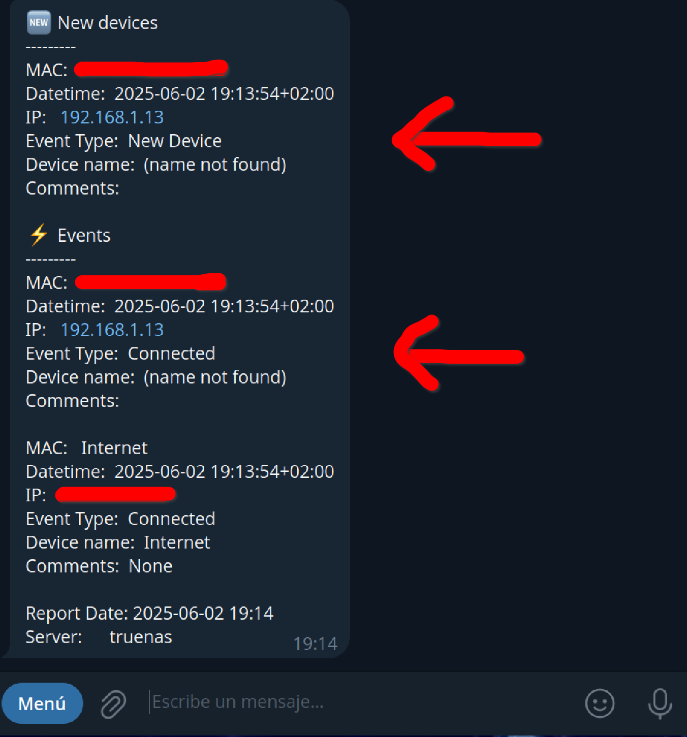

Ejemplo de notificaciones de Netalertx recibidas a través del bot de Telegram:
[attachment=3592]

Eso si, lo estoy instalando de distintas formas (docker compose, desde portainer, desde Qnap Container, por comandos desde consola...) pero una vez instalado no me escanea la red.
Lo único que detecta es la propia NAS y el router, el resto de dispositivos nada de nada.
Estoy mirando los permisos de las carpetas mapeadas /config y /db  y he detectado que aunque al principio le de los permisos que yo quiera y estén creados por mi usuario admin, cuando se crea el contenedor, se modifican los ID del usuario de grupo a: 102 82   (los permisos xwr se mantienen tal y como los he generado previamente).
No se si esto puede ser el motivo que no sea capaz de detectar los dispositivos de mi LAN.
Muchas gracias.
Saludos!
¿Que adaptador de red le has indicado para usar?
Creo que por ahí te viene el problema.
Efectivamente era la configuración del interfaz... Había que cambiar el nombre.
Mira que lo explica todo detalladamente Yeraycito en el tutorial, pero se me pasó por alto...
Muchas gracias por la ayuda!
