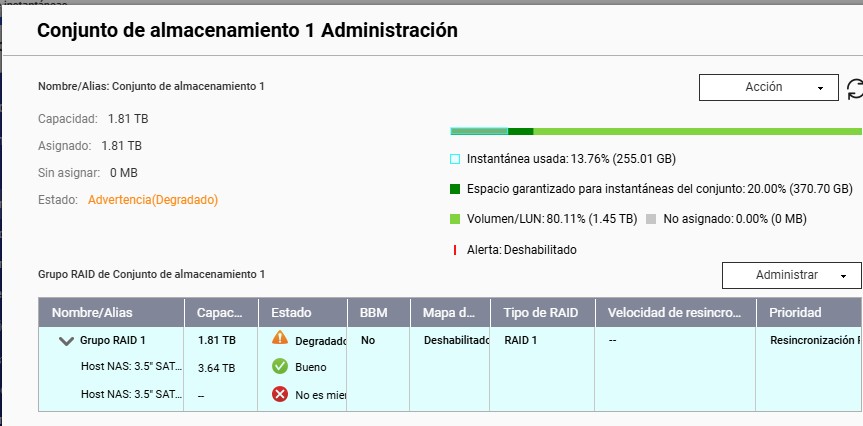

El procedimiento que he seguido ha sido:
- Apagar el NAS (en el menú no aparecía la opción "expulsar disco").
- Retirar el disco 2 (marcaba fallo)
- Formateo con Diskpart
- Lo he introducido en el NAS
- Conecto alimentación y debería reconstruir el grupo.
- Desde el menú de QTS no encontraba la indicación de estado del grupo (el "reconstruyendo")
- En la administración del grupo de almacenamiento aparece que el disco formateado "No es miembro" (se debería reconstruir automáticamente, por lo que he visto).
[attachment=3593]
- ¿He realizado mal, o me he dejado algún paso?
Algo raro te ha pasado. Tal como dices debería comenzar una reconstrucción.
¿No puedes retirar el disco 2 en caliente (con la máquina en marcha) ?
Lo de expulsar disco para ampliar tamaño se ve en este post https://www.qnapclub.es/showthread.php?tid=5164
