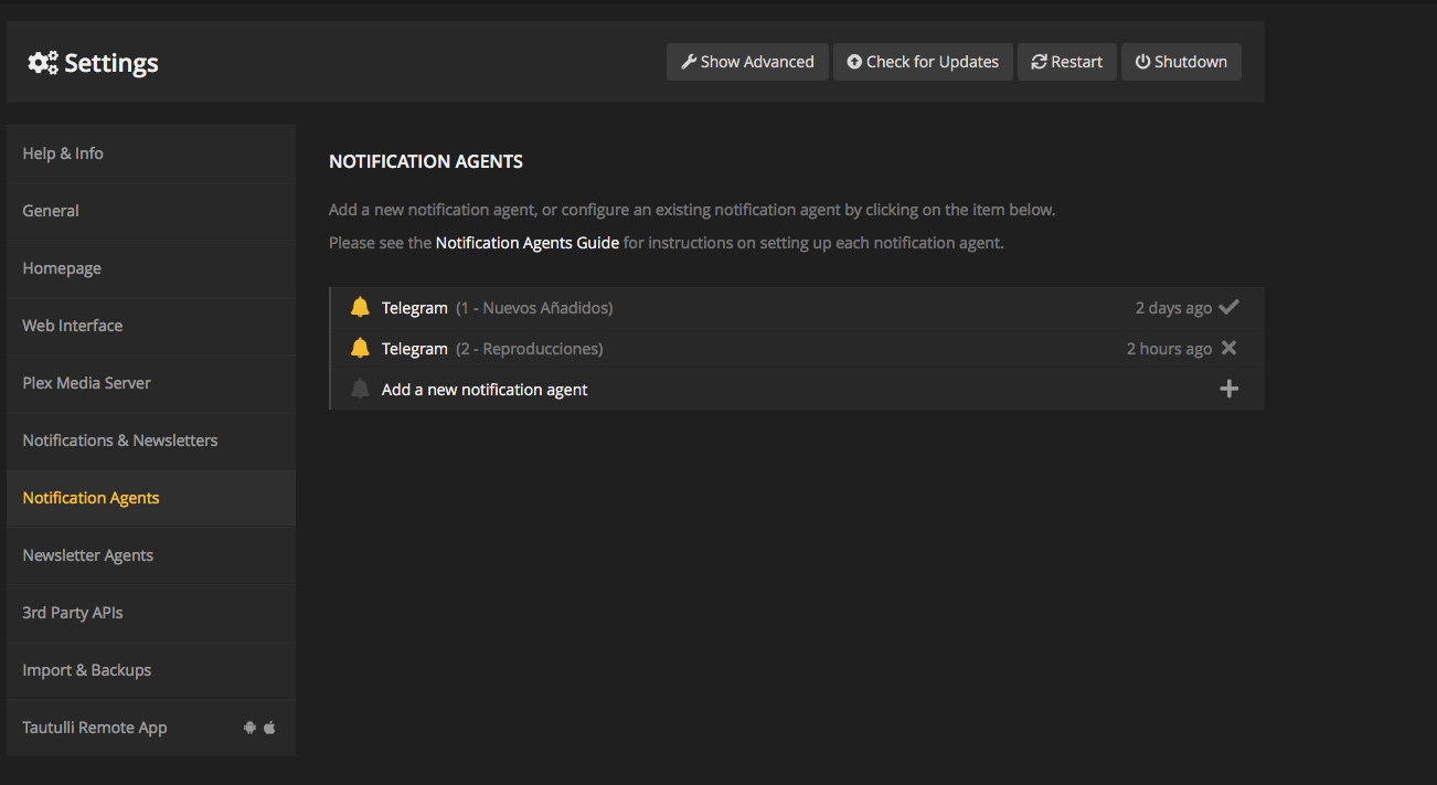

- Nos logearemos en Tautulli e iremos a configuración/Notification Agents y le daremos a: add a new Notification agent y seleccionamos Telegram
[attachment=3678]

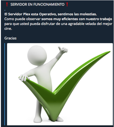

- Servidor en Funcionamiento
Quote:Subject Line
❗ <b>INFORMACION</b>❗
Message Body
{datestamp} {timestamp}
<a href="https://i.imgur.com/vI8P5pB.jpg">.</a>.
El <b>Servidor Plex esta Operativo, sentimos las molestias.</b>
Como puede observar <b>somos muy eficientes con nuestro trabajo </b>para que usted pueda disfrutar de una agradable velada del mejor cine.
<b>Gracias</b>

1. En este ejemplo usaremos para que notifique los visitados al Administrador del servidor Plex de tal forma que pueda ver si esta el servidor sufriendo o no y ver que se esta reproduciendo, esto es meramente informativo se puede hacer o no.
2. Aqui necesitaremos crear otro agente y añadir datos de otro bot y otro grupo diferente al de nuevos añadidos ya que solo seremos nosotros los Admin los que veremos dicha información.
