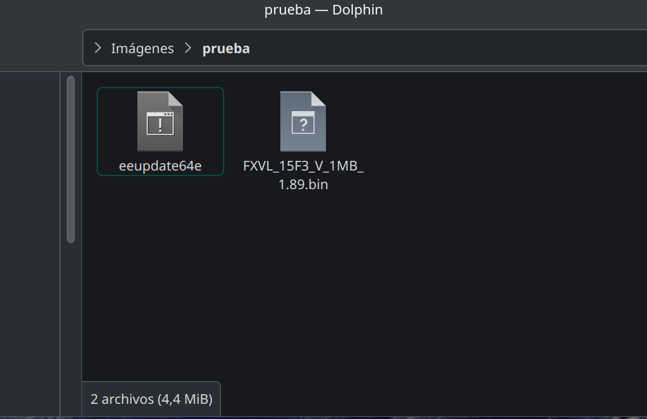

Para este tutorial he creado una carpeta en mi ordenador de nombre prueba ( puede ser cualquier otro ) y meter dentro ese archivo eeupdate64e junto al firmware para flasear el I-225V de mi TS-264

Como he comentado antes dentro de la carpeta prueba tengo el archivo eeupdate64e + el firmware correspondiente.

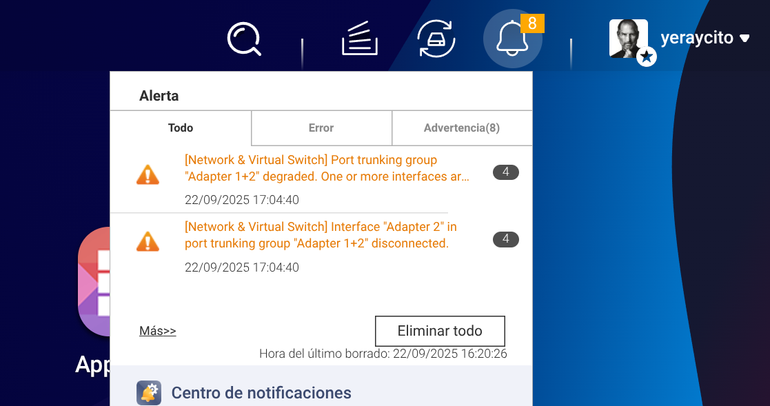

Antes he comentado que en mi caso al tener configurado un LACP en el nas no iba a perder la conexión, aún así se puede ver que al flashear por separado si ha habido error de conexión.
