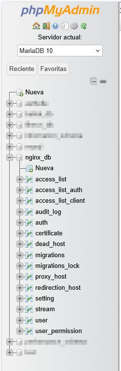

Una vez identificados en PhPMyAdmin veremos la lista de bases de datos que tenemos instaladas.
En nuestro caso la que nos interesa es la de nginx (que se definió durante la creación y arranque del docker de Nginx Proxy Manager)
[attachment=3833]

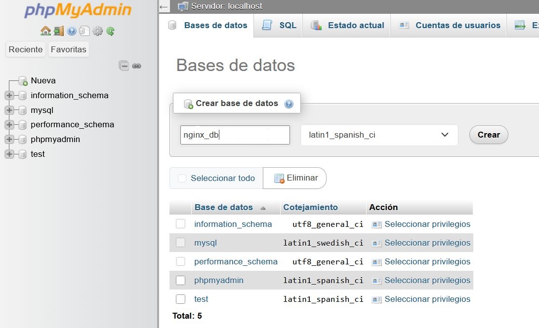

Deberemos crear la BBDD vacía con el mismo nombre y el mismo nombre usuario y privilegios sobre esa BBDD que usamos en nuestra QNAP.
[attachment=3828]
