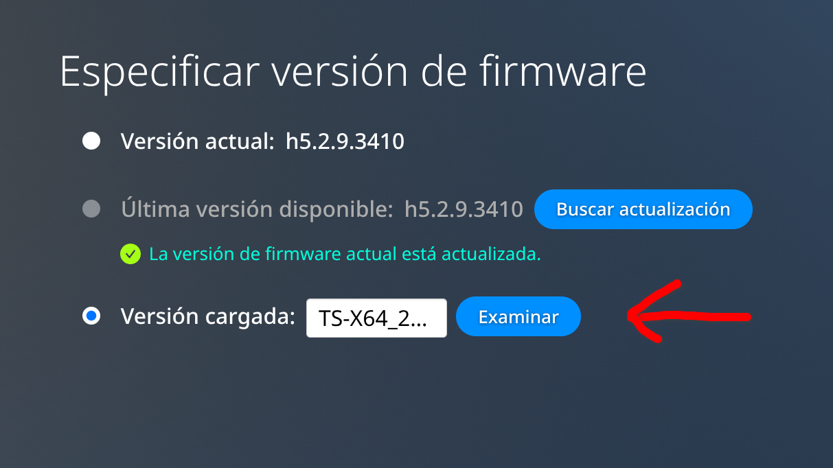

Lo siquiente que aparece son las opciones de firmware:
[attachment=3876]
Tengo descargado en mi ordenador desde la web de Qnap correspondiente a mi nas la RC del Hero 6 así que se lo indico, hecho esto procedo a actualizar.
[attachment=3876]
