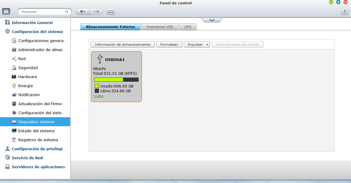

He conectado un disco duro externo, un Iomega de 1Tb, a uno de los puertos USB traseros, nada más conectarlo aparece el aviso de dispositivo conectado preguntando si lo quiero para backup o como almacenamiento, selecciono almacenamiento y se abre el File Station, pero no veo el disco por ningún sitio. Veo las demás carpetas: Download, Home, Public ...., todas, incluso la carpeta Usb, pero no veo el disco externo por ningún sitio.
En la ventana principal aparece el aviso de "Dispositivos externos conectados: 1", Si pico ahí se abre el Panel de control dentro del área "Dispositivo externo", y puede verse el disco conectado, puede verse que está "Listo" y que tiene 606Gb de contenido, pero no puedo hacer nada para ver ese contenido.
Incluyo captura de pantalla de este panel de control.
¿Alguien puede darme una idea de cuál es el problema?, ¿de qué estoy haciendo mal?.

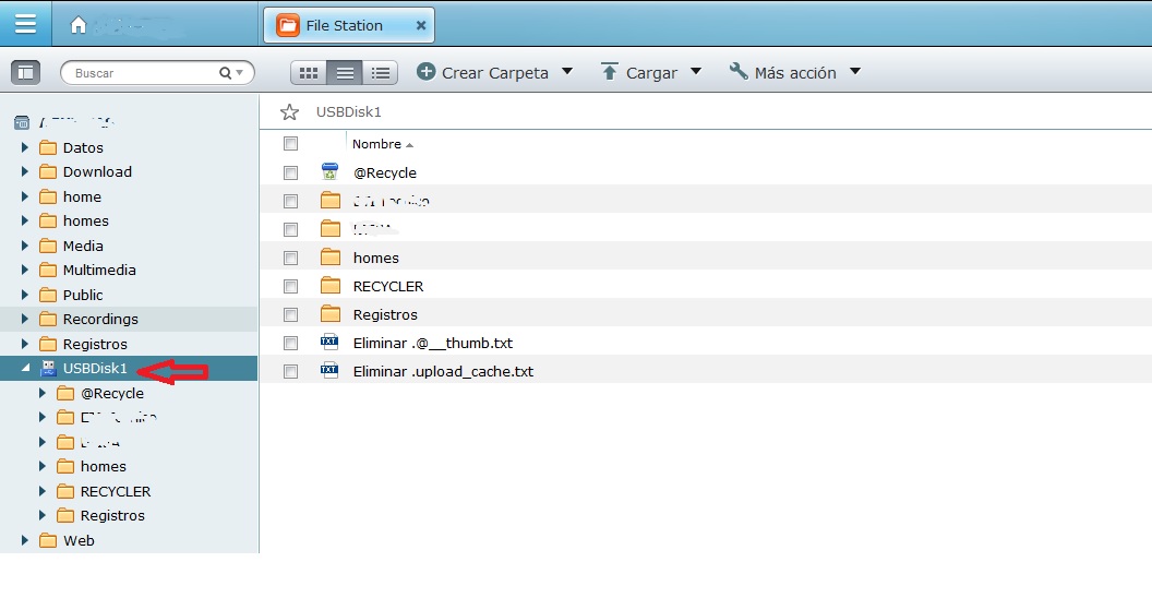

Notapor jlaguip » Mar 24 Feb 2015 23:50
Éste es un pantallazo de mi File Station, compáralo con el tuyo para ver diferencias. USBDisk1 corresponde al disco duro externo conectado.
