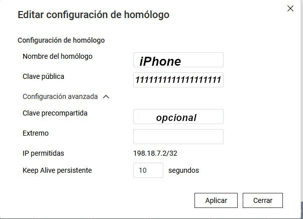

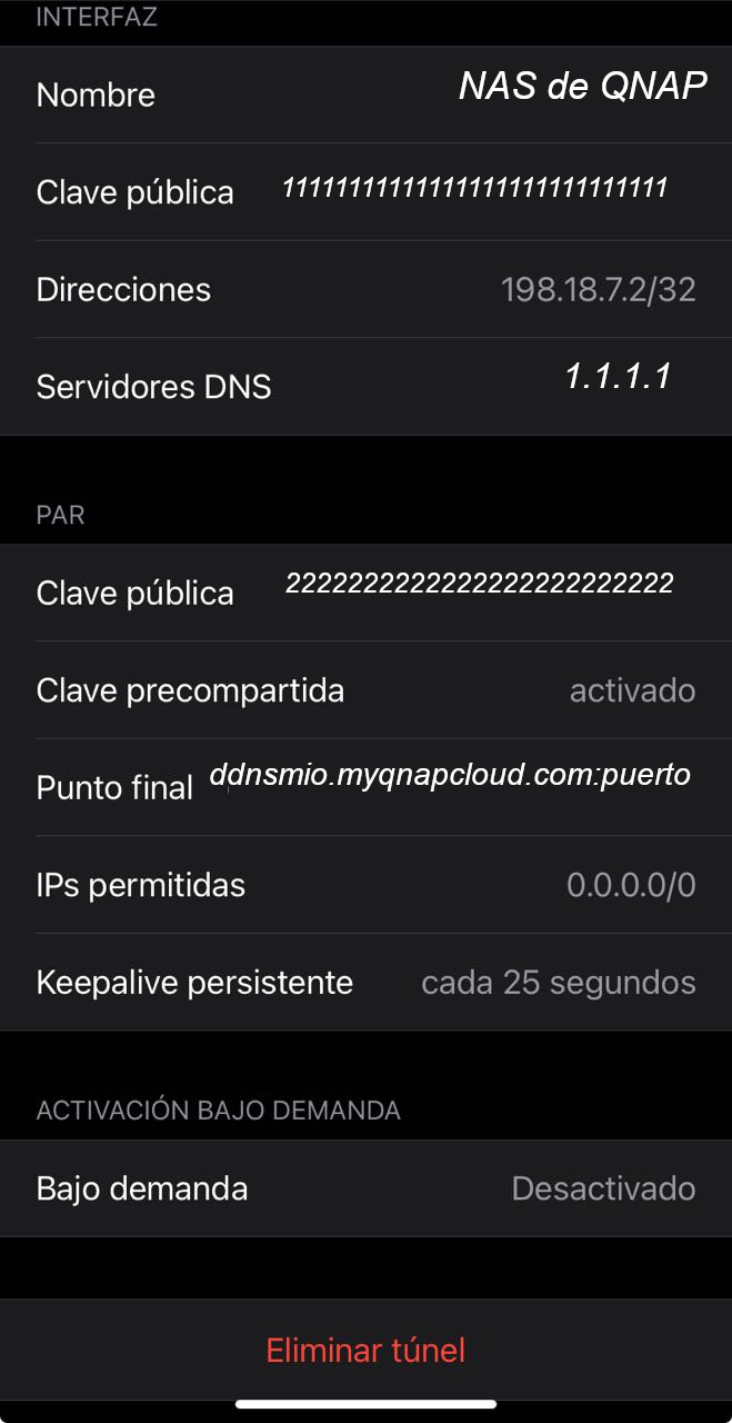

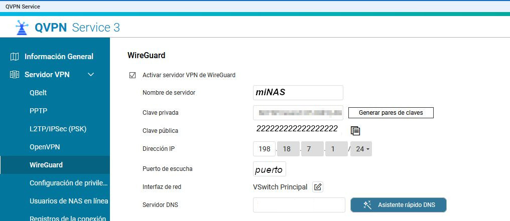

RE: Problema DNS Wireguard - Renton - 31-07-2024 Hola, Activado, desactivado, con reglas para la subnet, del derecho y del revés. A ver si mañana me leo un tutorial y pruebo con OpenVPN. Si esta por lo menos esa funciona, puedo ir tirando. Gracias. Problema DNS Wireguard - Ganekogorta - 31-07-2024 Envía por aquí el archivo de configuración (altera las claves para que no sean las reales) que usa tu equipo cliente. Un saludo Agur eta ondo ibilli Mon (TS-469Pro, TVS-673e, QBoat Sunny, TS-453Be y QHora-301w) RE: Problema DNS Wireguard - Renton - 01-08-2024 Aupa Ganeko, Este es el contenido del archivo de configuración del cliente: [Interface] PrivateKey = ListenPort = 52833 Address = 198.18.7.2/32 DNS = 198.18.7.1 [Peer] PublicKey = AllowedIPs = 0.0.0.0/0 Endpoint = 192.168.1.140:52833 PersistentKeepalive = 25 Gracias. Problema DNS Wireguard - Ganekogorta - 01-08-2024 (01-08-2024, 10:10 AM)Renton Wrote: Aupa Ganeko, Hola Prueba esta configuración: [Interface] PrivateKey = ListenPort = 52833 Address = 198.18.7.2/24 DNS = 198.18.7.1 [Peer] PublicKey = AllowedIPs = 198.18.7.2/24 Endpoint = 192.168.1.140:52833 PersistentKeepalive = 25 Un saludo Agur eta ondo ibilli Mon (TS-469Pro, TVS-673e, QBoat Sunny, TS-453Be y QHora-301w) RE: Problema DNS Wireguard - Renton - 01-08-2024 Lo mismo, envía pero no recibe. Y en IP permitidas cambia el 2 por un 0 cuando lo activo. Gracias. RE: Problema DNS Wireguard - Ganekogorta - 02-08-2024 (01-08-2024, 11:46 AM)Renton Wrote: Lo mismo, envía pero no recibe. Y en IP permitidas cambia el 2 por un 0 cuando lo activo.Te paso unas capturas del cliente iOS y en la QNAP He marcado incluso la opción de clave precompartida (no es necesaria) Espero que con esto ya lo soluciones. En cuento a tener la e OpenVPN, te diré que soy partidario de tener una segunda opción por si fallase una de ellas. ![]() RE: Problema DNS Wireguard - yeraycito - 03-08-2024 No ocurre nada si se pone como DNS en el cliente wireguard 1.1.1.1 o cualquier otro salvo que se tenga, por ejemplo, un contenedor Adguard en el nas que filtre el tráfico DNS o Zenarmor o Adguard en Opnsense. En esos casos hay que poner como DNS la primera IP de la red Wireguard, en este último caso 198.18.7.1 dando por hecho que en el servidor Wireguard esté puesto como DNS la ip local de Adguard. RE: Problema DNS Wireguard - Renton - 22-08-2024 Buenos días. Misterio resuelto aparentemente. Según mi operadora (Euskaltel) no permiten accesos desde el exterior a la red local. ¿Podéis comentarme que operadoras tenéis contratadas? Un saludo y gracias. Problema DNS Wireguard - Ganekogorta - 22-08-2024 (22-08-2024, 12:45 PM)Renton Wrote: Buenos días. Si no quieres TV, vete a o2 o digi Antes con Euskaltel no había cgnat. ¿No pueden sacarte de él ? RE: Problema DNS Wireguard - Renton - 22-08-2024 Sería tema del cgnat? Simplemente les he preguntado que no podía conectar a mi red desde el exterior y me han dicho que no estaba permitido. No me han ofrecido ninguna solución ni comentado nada del cgnat. Un saludo y gracias. |
