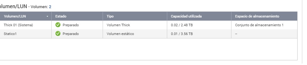

Configuración inicial dos bahias - Ava - 11-02-2021 Hola Me he comprado un TS-251D con 2 discos de 4 teras, y había pensado en la siguiente configuracion inicial: Configurar los dos disco simples como estaticos (no liarme con thin / thick ...) En el disco 1 sincronizar todas las carpetas del PC, lo que me serviría de una copia segura (o como se diga) Y en el disco 2, que me vaya haciendo copias de seguridad periódicas de las carpetas del disco 1 con el HBS Así tendría toda la información duplicada, por si falla cualquiera de los dos. Y una copia periódica por si la lio yo mismo Pero he leído algo de que las instantáneas, son muy útiles, pero me tendría que meter en configurar volumen como thick .. No se si me estoy liando, alguna sugerencia? Gracias Configuración inicial dos bahias - Ganekogorta - 11-02-2021 Hola El sistema Legacy con volúmenes estáticos es el más rápido pero no hay instantáneas. Lo que planteas se hacía antiguamente cuando no existían volúmenes thin y thick. No es mal plan pero has de hacer por seguridad: 1- activar qsync para hacer esa sincronización de los archivos de tu pc el disco uno. Si puedes haz que la carpeta compartida de la sincronización no esté accesible por el equipo Windows. Entiendo que con los tamaños de los discos, no ocuparas todos con esa qsync. 2- el contenido del disco dos que sería sincronizado con HBS desde el disco uno, haz que sólo sea accesible desde usuario local de la nas (no del ordenador). Y hazlo con poca periodicidad para tener más juego entre copias. Como son discos de capacidad respetable (4TB) podrías tener más juegos de copias en función del tamaño de la información del ordenador. Supongamos que tienes 1TB de datos sincronizados en tiempo real entre el Pc y nas nas mediante qsync. Yo crearía tres carpetas más en el disco 1 y cuatro carpetas en el disco dos. Esas carpetas NO ha de ser accesibles desde el pc (permiso sólo del admin de la nas). Crearía 7 tareas de sincronización que se ejecutarán 1 por día de la semana hacia cada una de las 7 carpetas. De esta forma tienes la copia del día y las copias de la última semana. El ejemplo anterior el algo exagerado y con 3 carpetas y frecuencias más espaciadas creo que sería suficiente. Pero ahí decides tú. Créeme si te recomiendo lo de un volumen thick y sus instantáneas, ya que te evitarían tanta programación y ganarás espacio útil. RE: Configuración inicial dos bahias - Ava - 11-02-2021 (11-02-2021, 10:59 PM)Ganekogorta escribió: Hola Gracias, pues si me lo recomiendas, me miraré antes de empezar lo de las instantáneas. Ves, Me has terminado de "liar" Configuración inicial dos bahias - Ganekogorta - 12-02-2021 Hola Si, en tu caso es mejor. Por ejemplo puedes definir en el primer disco un volumen thick de 3TB. El resto puede ser usado por las instantáneas. Y con una tarea HBS de sincronización unidireccional copias la carpeta de ese disco 1 hacia el disco 2. Y tendrás mucho espacio libre ambos discos. Yo haría estos pasos: 1-dimensionado de los volúmenes de los discos. El primero thick (3TB) y el segundo puede ser estático o Legacy (4TB) 2-creación de carpeta compartida y sincronizable vía qsync en disco 1. Instalación y configuración del cliente qsync en el pc. 3-activación de instantáneas en volumen 1 4-creación de carpeta compartida (permisos a un único usuario para Que no sea accesible vía pc) 5-creación de la tarea HBS3 que sincronice de forma unidireccional la carpeta del disco 1 al disco 2 RE: Configuración inicial dos bahias - Ava - 13-02-2021 (12-02-2021, 08:40 AM)Ganekogorta escribió: Hola Gracias RE: Configuración inicial dos bahias - PedroSantoña - 30-06-2021 Buenas Noches Soy nuevo en esto del Nas Lo que estas expliando de la particion del disco duro, porque si el disco es de 4 TB , le dices que haga una particion de 3 TB y el resto sea para las instantaneas ese 1 Tb no hay que prepararlo como unidad de 1TB Think Me podeis ayudar gracias Configuración inicial dos bahias - Ganekogorta - 30-06-2021 (30-06-2021, 09:02 PM)PedroSantoña escribió: Buenas Noches Hola Si tienes idea de hacer instantáneas, al ser volúmenes thick podemos reajustar su espacio y dar el tamaño que queramos. Mi recomendación, si no lo tenemos claro, es iniciar con un 50% del espacio del disco para el volumen. Si vemos que no nos sirve para nuestras necesidades, eliminamos las instantáneas, cambiamos el tamaño del volumen y activamos de nuevo las instantáneas. Las instantáneas son un buen sistema anti ransomware en las carpetas compartidas, pero introducen una mayor lentitud en los discos. RE: Configuración inicial dos bahias - PedroSantoña - 01-07-2021 Buenas noches Inicialmente tengo un Nas de dos bahias y ahora solo tengo un disco normal de 1 tb con un volumen en estatico. Acabo de comprar un disco de 4 tb para Nas Mi idea era como el volumen estático va más rápido según leí trabajar con él y realizar copias de ese al otro disco de 4 tb ( las copias quiero que sean copia y pega para que pueda abrirlo igual con el explorador de archivos ) Y ya en el disco de 4 tb realizar las instantáneas y guardar documentación pesada y máquinas virtuales . Que te parece?? Entonces según entiendo lo otro que me has comentado , creo un volumen de 2 tb y con el resto que se hace ?? Es como un disco duro de un PC que creas una partición de un tamaño que te interesa y dejas una parte del disco sin darle formato entiendo ?? Soy nuevo en esto y prefiero hacerlo bien desde el principio , que no después volver a reacerlo otra vez todo Configuración inicial dos bahias - Ganekogorta - 01-07-2021 (01-07-2021, 02:26 AM)PedroSantoña escribió: Buenas nochesHola No es posible tener uno estático e instantáneas del mismo. Sólo se pueden hacer con los volúmenes thin o thick. (01-07-2021, 02:26 AM)PedroSantoña escribió: Acabo de comprar un disco de 4 tb para NasSi quieres tener las carpetas accesibles vía explorador de archivos, lo que has de usar son sincronizaciones entre carpetas compartidas de ambos discos usando una tarea en HBS3. Pero deberás activar algún mecanismo que te proteja esas replicas, como por ejemplo que sólo un usuario pueda escribir y el resto sólo leer. Además tendrás que tener alguna política de programación de las copias. No te recomiendo en tiempo real por el riesgo que conlleva de que sea todo borrado/cifrado en tiempo real. (01-07-2021, 02:26 AM)PedroSantoña escribió: Y ya en el disco de 4 tb realizar las instantáneas y guardar documentación pesada y máquinas virtuales .Razonable, pero no será estático y el punto débil es la nas en si. Si se rompe, pierdes todo. No tienes copias de los datos en el exterior de la nas. Yo teniendo dos discos, soy más partidario de tener un disco instalado en la nas y buscar el segundo como disco externo usb con una copia o sincronización de carpetas. Así evitas el punto débil de fallo de la nas y podrías acceder a los datos del disco duro conectado por usb. (01-07-2021, 02:26 AM)PedroSantoña escribió: Entonces según entiendo lo otro que me has comentado , creo un volumen de 2 tb y con el resto que se hace ??Nada, sólo activa las instantáneas y un espacio mínimo asegurado para ellas. En otro hilo el usuario yeraycito habla de ello. https://www.qnapclub.es/showthread.php?tid=4107 (01-07-2021, 02:26 AM)PedroSantoña escribió: Es como un disco duro de un PC que creas una partición de un tamaño que te interesa y dejas una parte del disco sin darle formato entiendo ??Es algo similar, aunque en este caso estamos trabajando con entidades por encima de las particiones. Las particiones ya están hechas desde el momento que introduces un disco duro en la nas y ésta los prepara. Luego el usuario decido el tipo de almacenamiento y volúmenes a crear. (01-07-2021, 02:26 AM)PedroSantoña escribió: Soy nuevo en esto y prefiero hacerlo bien desde el principio , que no después volver a reacerlo otra vez todoYo primero me centraría sólo en las carpetas compartidas y vas viendo cómo trabajar con QTS y sus instantáneas. Hasta que veas un tamaño aceptable a tus necesidades, luego ya activarás las VMs y otras funciones. RE: Configuración inicial dos bahias - PedroSantoña - 01-07-2021 Ganekogorta Si quieres tener las carpetas accesibles vía explorador de archivos, lo que has de usar son sincronizaciones entre carpetas compartidas de ambos discos usando una tarea en HBS3. Pero deberás activar algún mecanismo que te proteja esas replicas, como por ejemplo que sólo un usuario pueda escribir y el resto sólo leer. PedroSantoña La idea mía es solo yo realizar las sincronizaciones y los demás usuarios solo tienen derecho a sus carpetas y solo en el disco estático Y lo que tenga sincronizado en el think realizar copias con un clip a usb externo Ganekogorta Yo teniendo dos discos, soy más partidario de tener un disco instalado en la nas y buscar el segundo como disco externo usb con una copia o sincronización de carpetas. PedroSantoña La copia de los datos a usb externo la quería hacer cada mes o algo parecido, y la idea era una tarea de copia con un clip Pero según comentas el usb externo lo puedo tener siempre conectado o solo insertarlo cuando vaya a realizar la copia ? |
