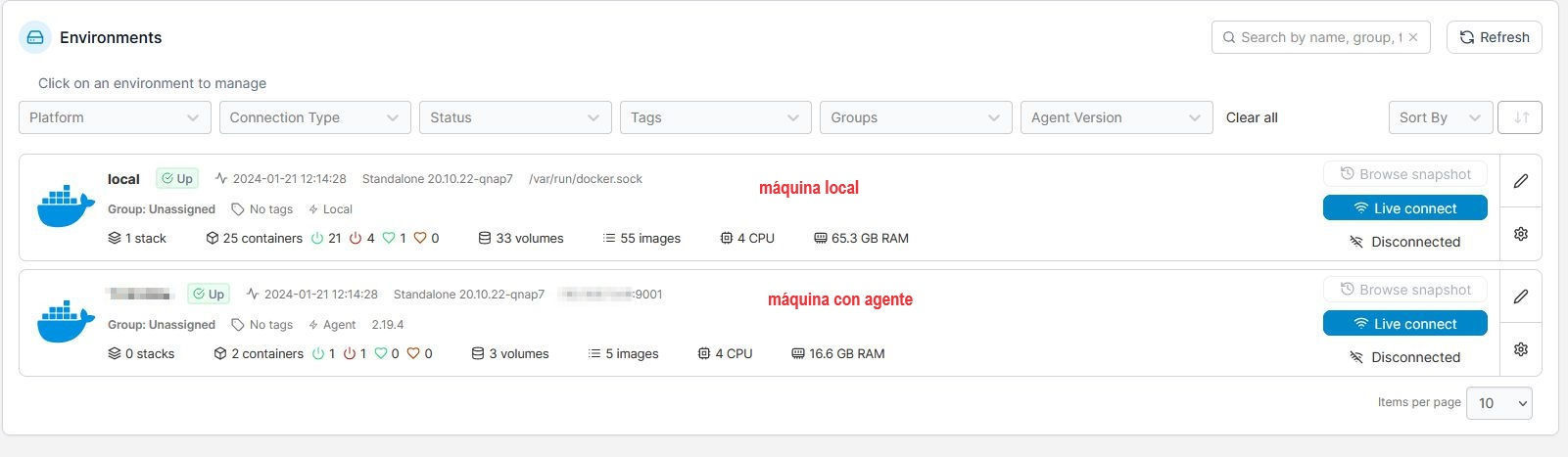

La gran ventaja de esta versión es que podemos gestionar mas de una máquina con dockers. Es decir podemos tener nuestra Qnap con dockers como maestra y tener otros dockers en otra Qnap o una raspberry como agente.
Así veríamos todos los dockers desde el panel portainer de la Qnap.

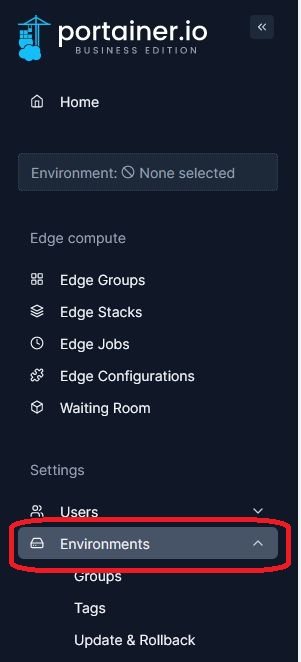

1- vamos a Enviroments

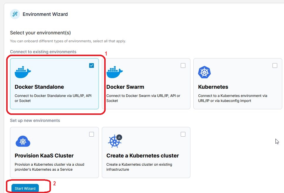

2- Agregamos uno nuevo
3-Seleccionamos Docker Standalone

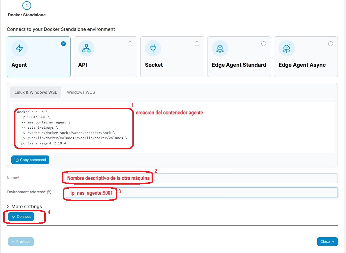

4-En la siguiente ventana nos muestra el código de creación del agente
Ese código de creación hemos de escribirlo en una consola de la máquina que va a tener el agente.
Según el de la imagen sería con el siguiente comando (lo pongo en una sola línea(:
Código:
docker run -d -p 9001:9001 --name portainer_agent --restart=always -v /var/run/docker.sock:/var/run/docker.sock -v /var/lib/docker/volumes:/var/lib/docker/volumes portainer/agent:2.19.4
Y en la parte inferior escribimos una descripción y la dirección ip de la nas remota y el puerto 9001
Una vez tenga creado y lanzado el agente puedo darle a "conect".
Desde ese momento veremos que ya podemos acceder a esa máquina.
