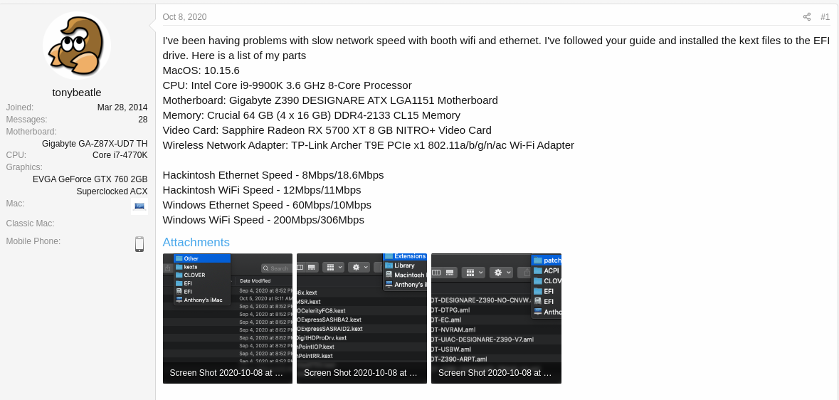

De hecho, buscando en Google "hackintosh slow speed ethernet" me salen bastantes resultados, parece bastante común el problema. Como el siguiente, del que adjunto captura donde se ve la abismal diferencia de velocidad que comenta el usuario entre un SO para PC (Windows) y otro que no lo es (Hackintosh):
https://www.tonymacx86.com/threads/slow-...na.304755/
Yo no buscaría más, mi teoría cobra cada vez más fuerza Big Grin
Aún así tampoco me acaba de cuadrar que el MacBook te transmita sólo a 70Mbps, algo tiene que haber en esa parte también.
