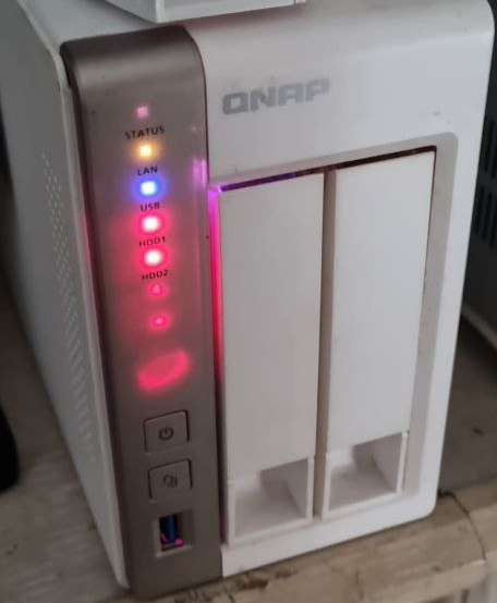

En nuestro caso no pitaba y se encendían un móntón de luces rojas.

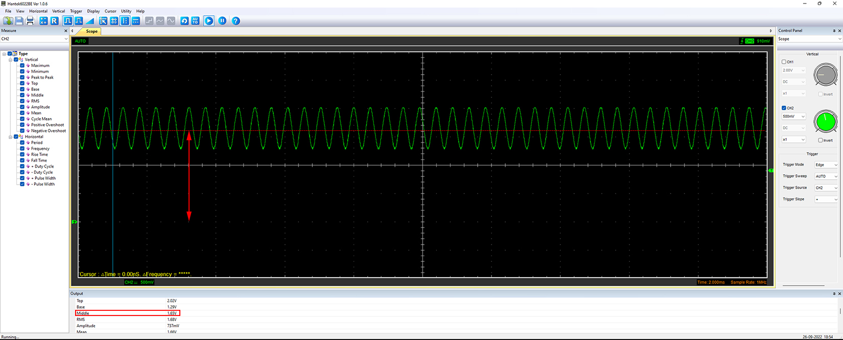

En la comprobamos con un ociloscopio la señal LPC-GND y vemos que está elevada a 1'65Vdc. En nuestro caso nuestra señal LPC estropeada a estaba más alta, a unos 2'55Vdc. En esta foto el cable negativo del multímetro está conectado a 3'3V por eso da -0'89Vdc.

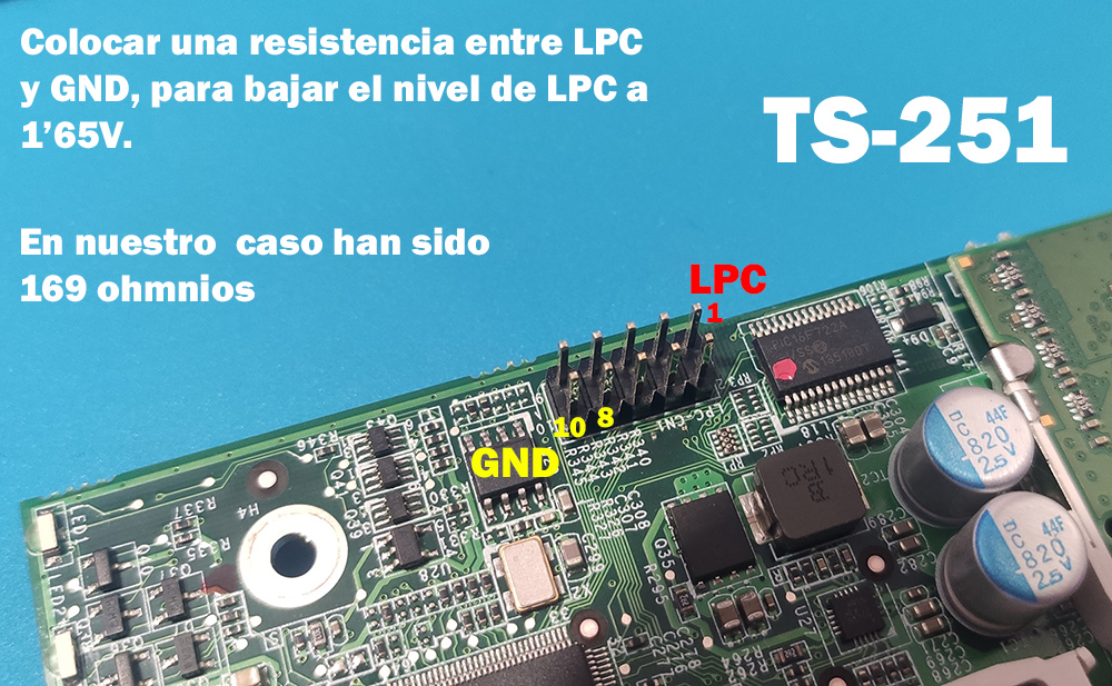

Nuestra solución va a ser poner una resistencia variable entre LPC y GND para ajustarla a 1'65Vdc. Si leeis el post de antes la solución típica es colocar una resistencia de 100 ohmnios entre LPC y GND pero nosotros vamos a ser mucho más finos colocando un conectro extraible y sobre él el potenciómentro de esta forma no tocamos nada y nos preparamos para el futuro por si continua variando poder reajustarla fácilmente con el potenciómetro.

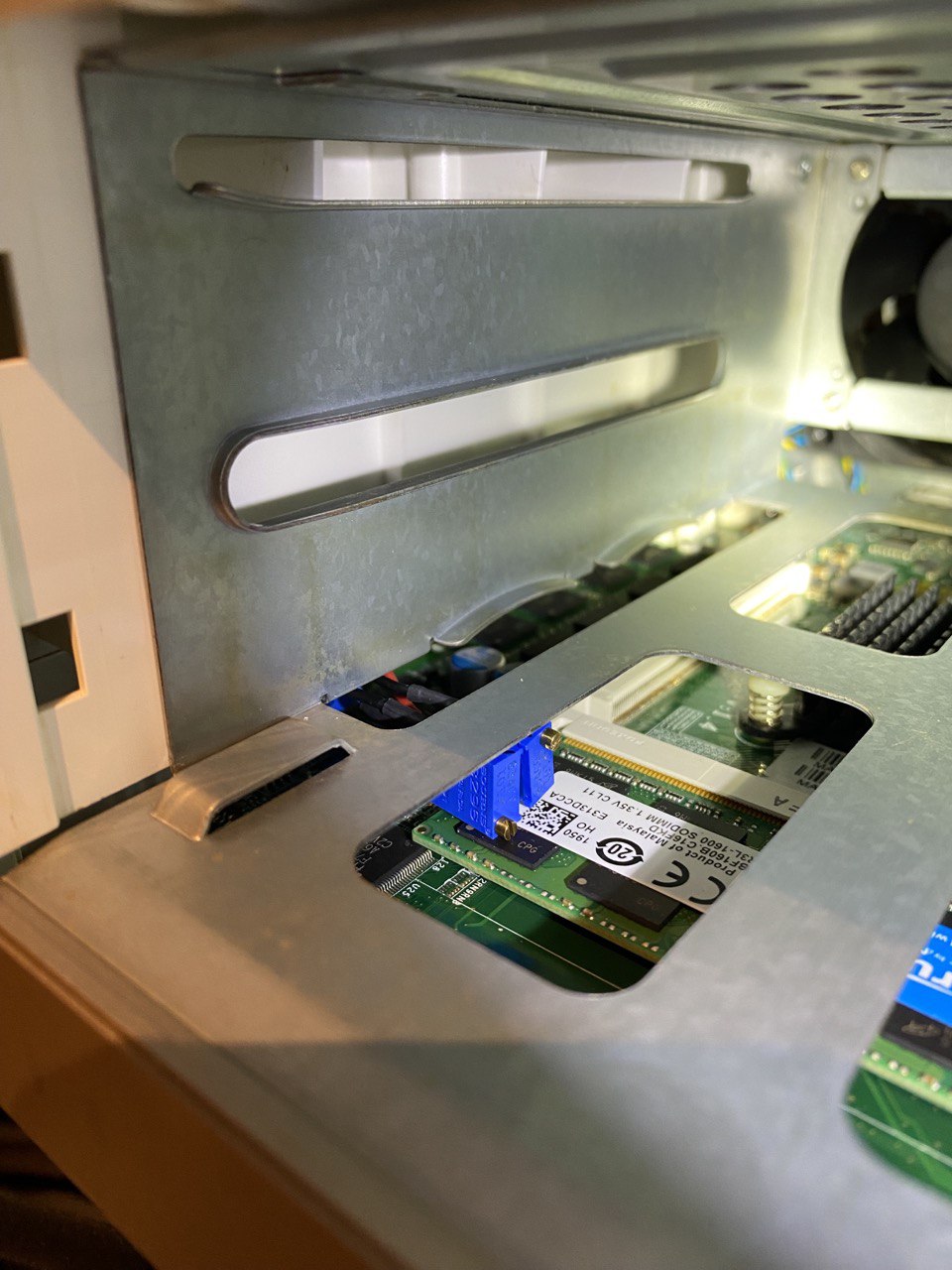

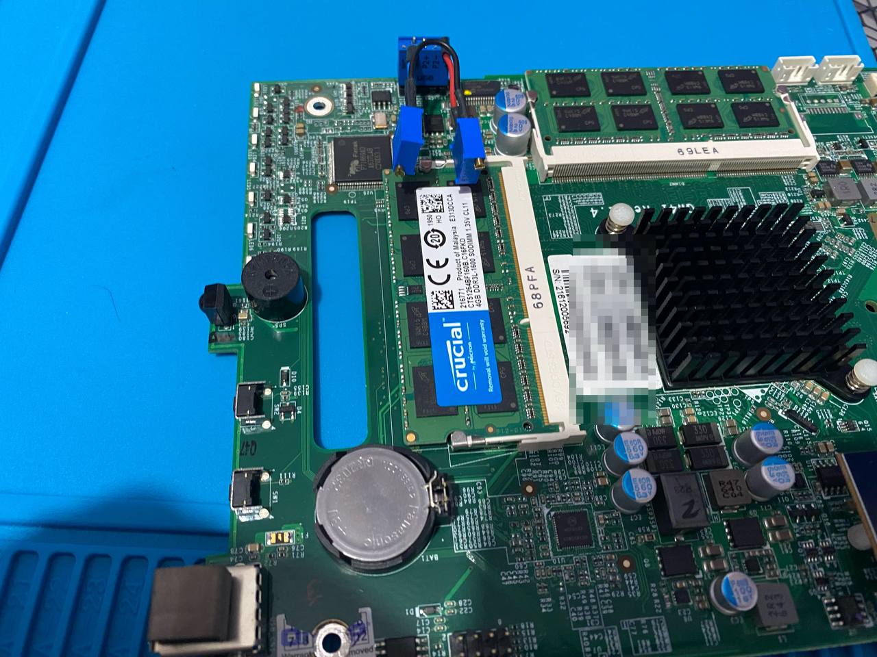

[attachment=2412]
Visto los cojones al toro... os recomiendo que compreis uno de 500 ohmnios y así vais sobrados.
[attachment=2413]

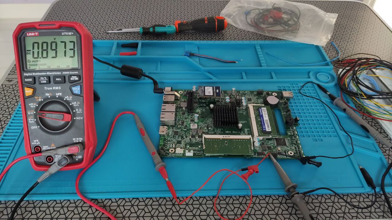

Nosotros lo hemos hecho con un osciloscopio pero se puede hacer perfectamente con un multímetro ajustado en tensión continua Vdc para ver la tensión LPC-GND. Vamos que no hace falta tener un laboratorio en casa.

PD: Este caso es para un TS-251 porque teniamos otro para comparar, os recomiendo que si teneis otro modelo consigais identificar los pines LPC y GND y le pidais a algún otro usuario que os mida la tensión para poder ajustarla al de otro. Quizás sea la misma pero no os puedo garantizar nada, de momento es paciente está vivo y lleva un mes funcionando.
