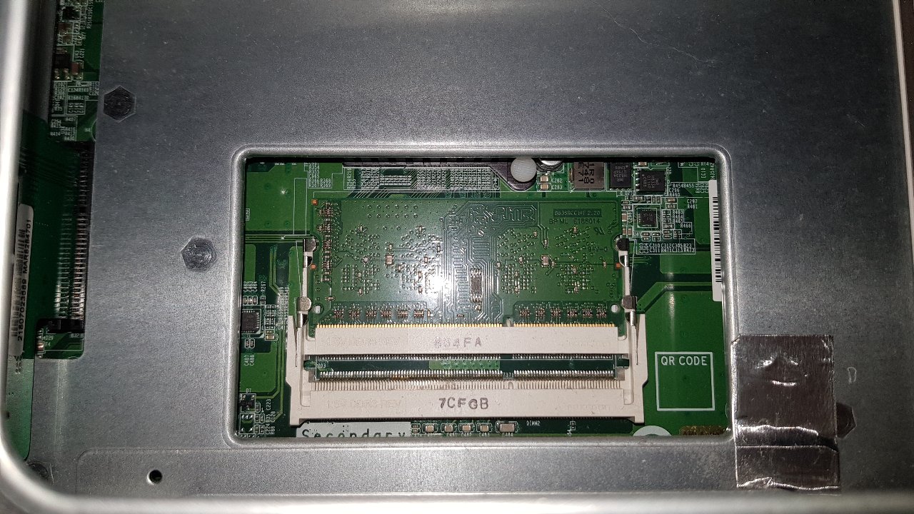

Yo tengo un TS-251B - 2G y antes de comprar me he atrevido a desmontar la caja y a buscar la memoria concreta que tiene mi nas. Al final creo que he desmontado mas de la cuenta, ya que como no podía seguir, he encontrado un manual de usuario y ahí explicaba como llegar a las memorias RAM. Total, que veo la memoria pero me da mucho reparo sacarla y solo veo la parte trasera.

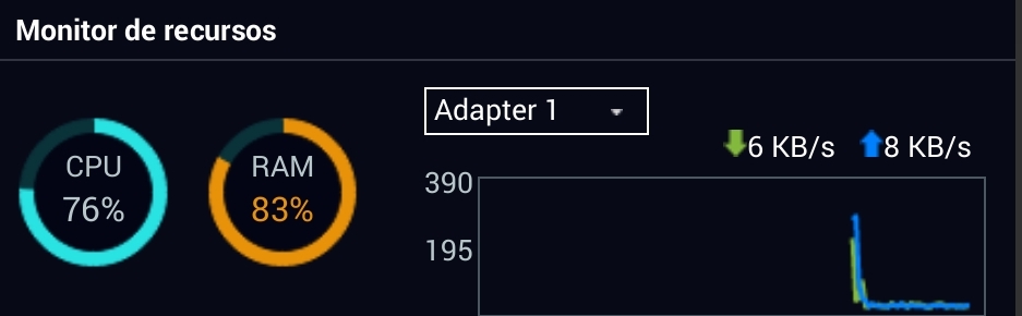

Resumiendo, que me vendría bien una ayudita, para darle un poco de respiro a mi equipo (adjunto imagen).
Teniendo en cuenta los gráficos que adjunto (RAM al 83%), me planteo 2 opciones:
- Comprar otro módulo de 2 gb y así tener 4gb en total (así me evitaría sacar la memoria actual).
- Comprar 2 módulos de 4gb y olvidarme de problemas de RAM para siempre Big Grin .
He visto en comentarios anteriores estas memorias y me gustaría saber si valdrían para mi caso. Por el precio que tienen no me importa irme a los 8gb, siempre que valgan y lo veais necesario.
https://www.amazon.es/dp/B00CQ35GYE/?col..._lig_dp_it
Que recomendaríais?? El uso que le doy es prácticamente hacerlo de servidor de datos aunque en un futuro quisiera usarlo para multimedia - plex.
Mil gracias por vuestro tiempo.
