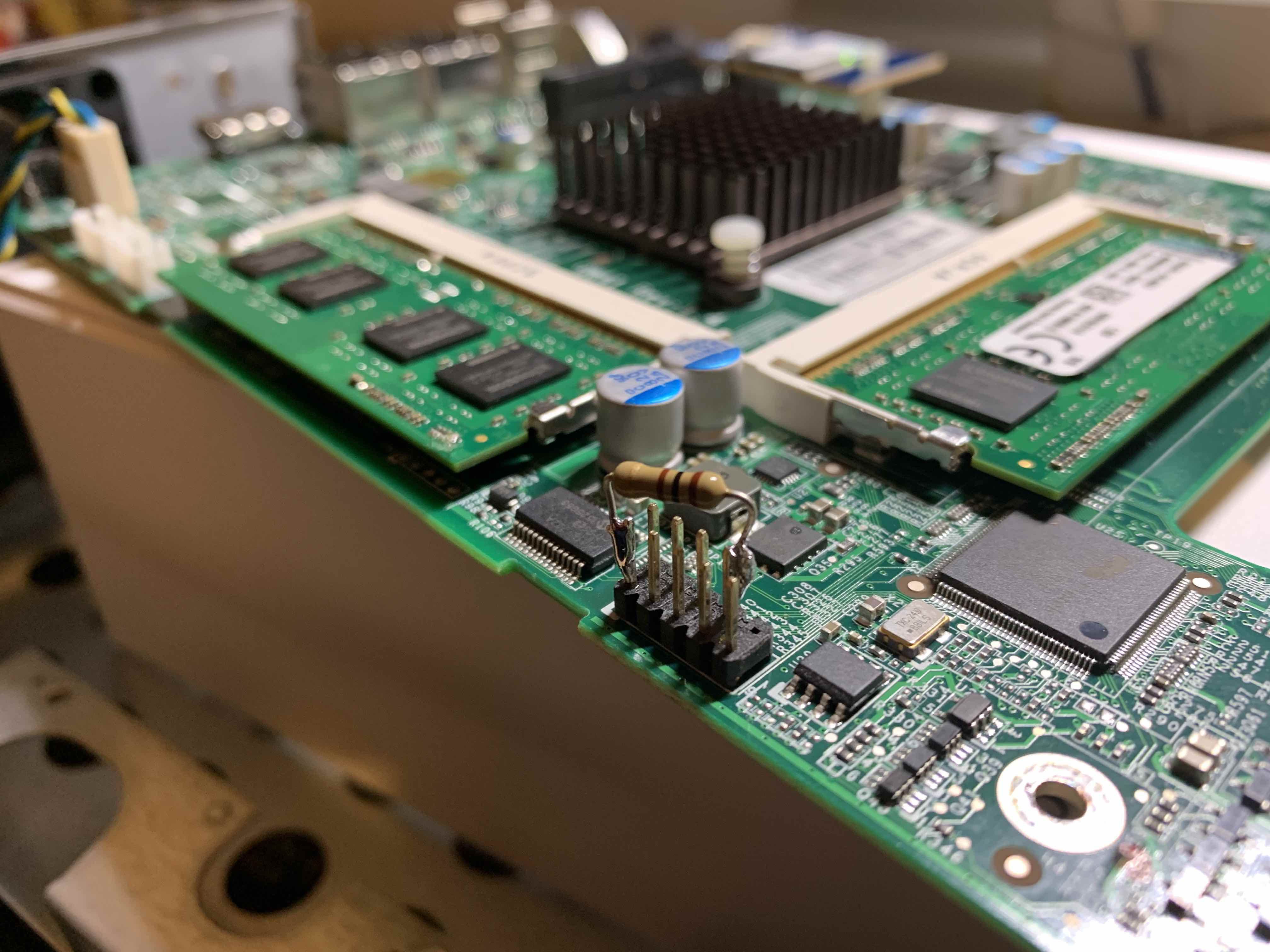

Muchísimas gracias, acabo de mirar el hilo, y es justo lo que me pasa
Ya lo tengo solucionado!!
He soldado una resistencia de 100ohm entre el pin 1 y el 8, ha sido enchufar la corriente, y NAS recuperado,
No se lo que durará, pero está funcionando 100%
Mil gracias
Ajunto foto
