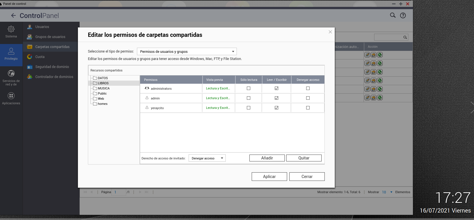

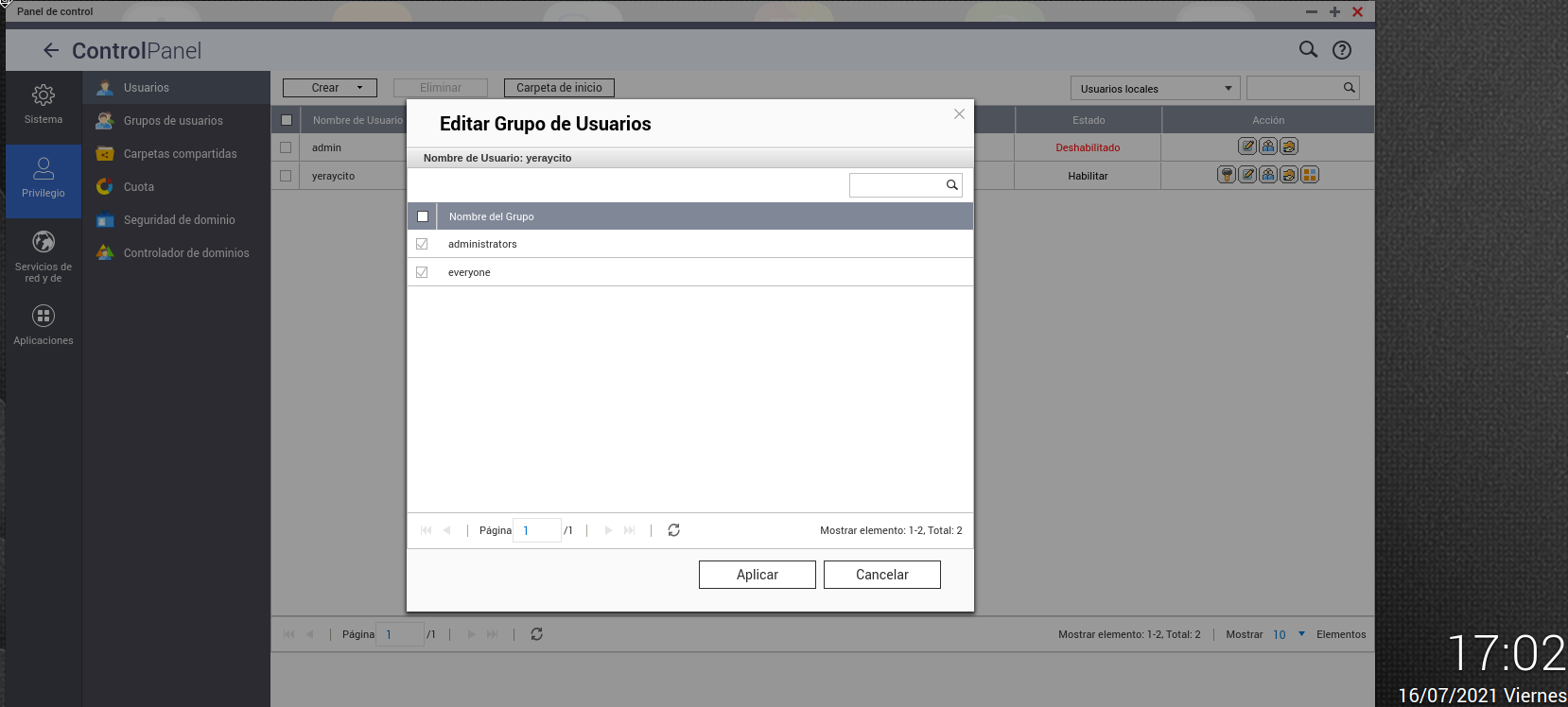

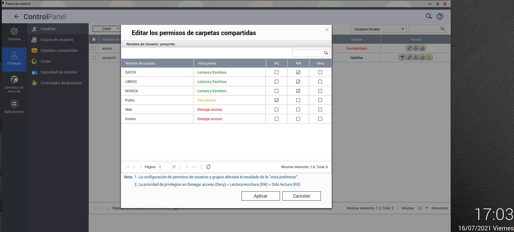

En cuanto al tema de los permisos. En los dos años que tiene este post puedo afirmar, sin lugar a equivocarme, que he instalado y desinstalado este programa unas 30 veces siempre sin ningún problema. La mayoría de las veces, todas anteriores al último ransomware que afectó a los nas, siempre las hice con una única cuenta admin habilitada en el nas y con los permisos que trae el nas " de serie ". Desde el último ransomware, o sea, hace unos pocos meses, deshabilité en mi nas la cuenta admin y creé otra cuenta que es con la que accedo al nas y esta última cuenta la creé también con los permisos " de serie ". En los últimos comentarios que se pueden ver en este post con éste último sistema de cuentas de usuario he realizado 3 instalaciones de calibre-web y en ninguna de ellas he tenido ningún problema. Por éste motivo en el tutorial de instalación que tengo puesto al principio de éste post, ni en sus posteriores comentarios NUNCA he hecho alusión a ninguna configuración " especial " sobre los permisos que tengamos o debamos tener en nuestro nas para que ésto funcione. Para reafirmarme en ésto puedo decir que los que lo han instalado y han tenido a bién comentarlo en éste post tampoco se han referido a que hayan tenido problemas con los permisos en el nas. Os pongo unas imágenes de la configuración de usuarios y permisos " de serie " que tiene actuálmente mi nas.
En mi nas, a dia de hoy, NO tengo instalado calibre-web. Pero si lo hiciera y tuviera que crear una carpeta Calibre para alojar mi biblioteca en el nas ésta tendría sin problemas permisos de lectura y escritura. Y cómo se ve en la primera imagen que he puesto en mi nas el grupo everyone lo tengo activo " de serie ". Y en cuanto al tema de permisos en las carpetas compartidas son éstos en los que se ve que puedo acceder sin problemas a ellas y por tanto, también Calibre-web.
Resumiendo: En los últimos comentarios de este post el usuario mosskis no ha podido instalar calibre-web a pesar de que lo ha intentado múltiples veces. Una de las posibles causas de éste error podían ser debidas a tema de permisos y le invité a que los revisara. Es muy posible que la solución que has encontrado Ganekogorta sea la que tenga que hacer mosskis para poder instalarlo. Como digo, en instalaciones " normales " en el nas calibre-web no da ningún problema. Para casos especiales en que haya problemas es conveniente revisar los usuarios en el nas y sus correspondientes permisos más los de las carpetas compartidas que creemos para la instalación y comprobar que " esté todo correcto ".
