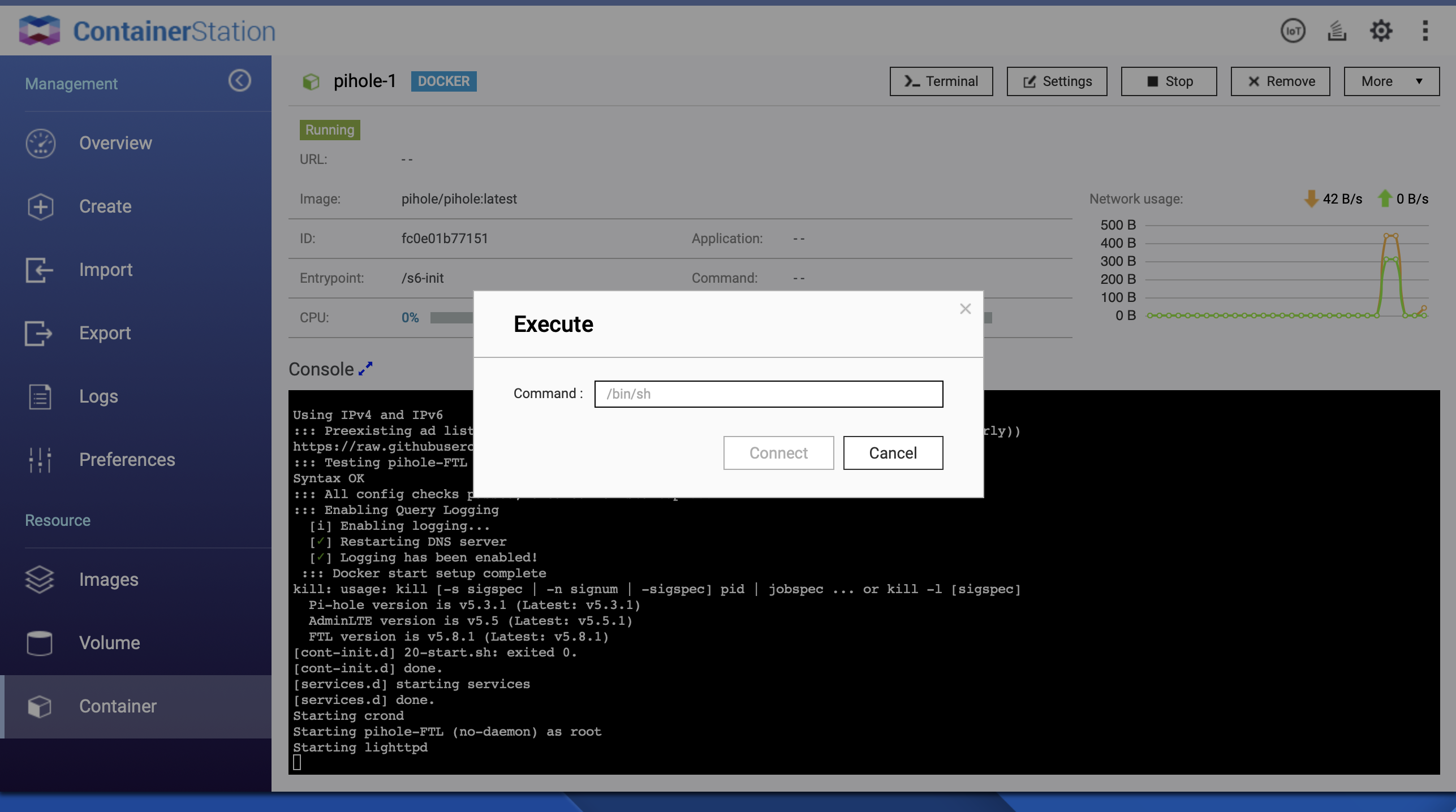

(12-09-2021, 01:04 PM)nilsans Wrote: he instalado pi hole con myqnap con un contenedor. Todo bien funcionando mas o menos...
como puedo actualizar la versión de pi hole ya que he visto que hay versiones mas recientes a la que instale en su día,
 he probado desde el qnap  en container Station console poniendo el comando: pihole -up pero no funciona no hace nada
Seguramente lo estas ejecutando en la consola de qnap, no de contenedor.
Has de ir a la consola del docker y ejecutar su actualización.
Para ello ejecuta "docker exec -it pihole /bin/bash" donde pihole es el nombre de tu contenedor (podrías tener otro nombre)
luego ejecuta el comando que mencionas de "pihole -up"
seria aqui?? docker exec -it pihole-1 /bin/bash
