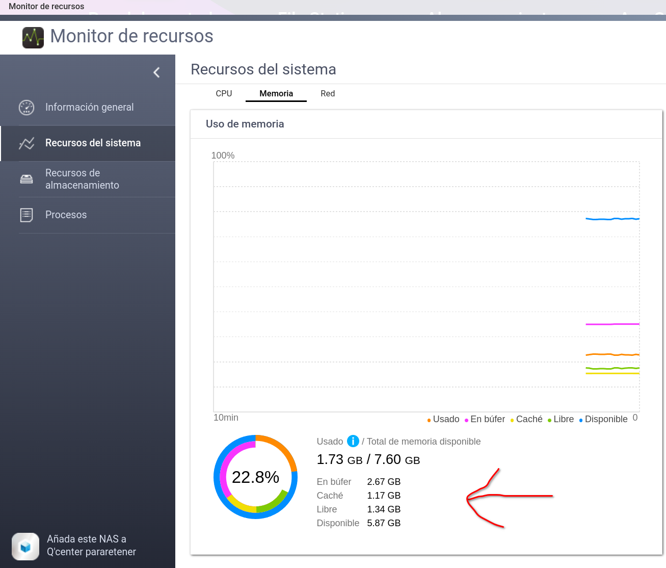

Como he dicho al principio voy a explicar como instalar Calibre-web en Container Station 3 de la manera "normal" y en la parte final de la explicación comentaré como instalarlo a través de Kata Container que, lógicamente, será opcional. Si quisiéramos instalarlo de esta última forma lo primero que tenemos que saber es que el nas tiene que tener un mínimo de 4 gigas de ram y tener suficiente memoria disponible. Una buena forma de saberlo es accediendo al Monitor de Recursos del nas:

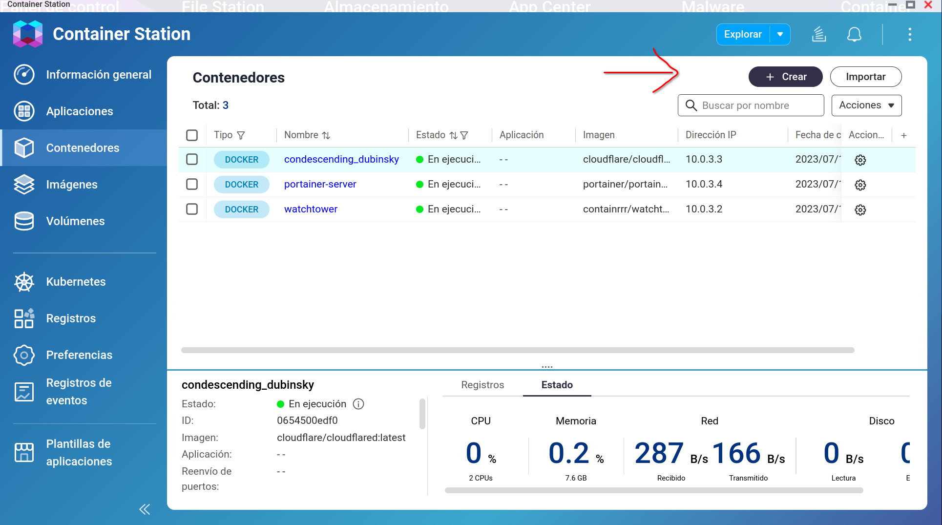

Abrimos Container Station 3 y en el apartado Contenedores le damos a Crear uno nuevo.

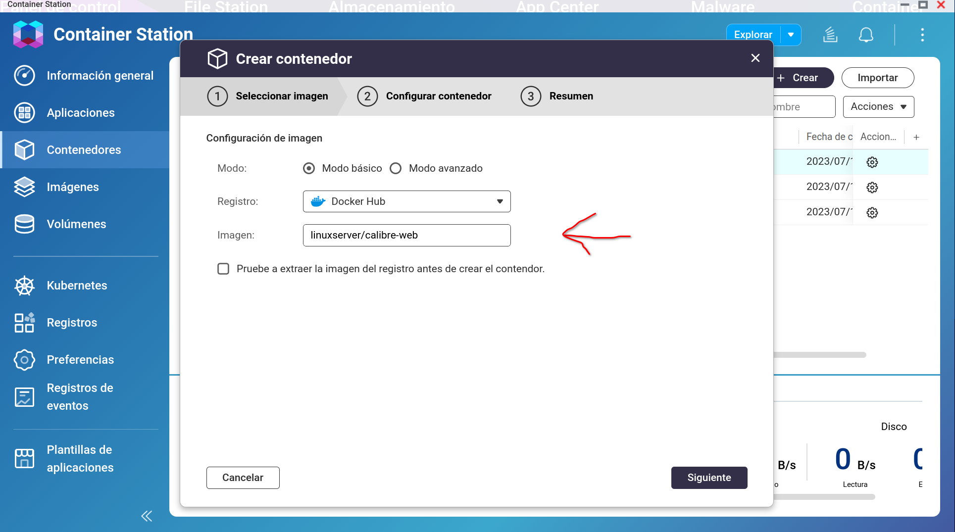

En este primer apartado de la configuración tan sólo tenemos que poner el nombre de la Imagen que en este caso es linuxserver/calibre-web

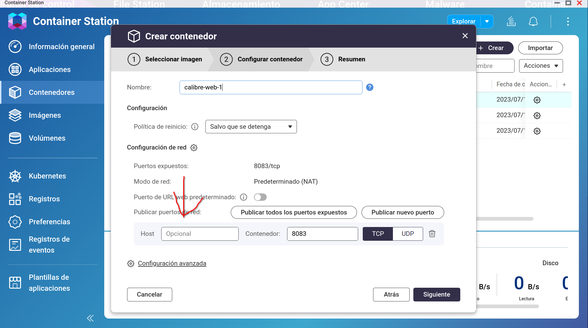

En el siguiente apartado veremos que el contenedor ya tiene un nombre puesto que podemos modificar y que ya tiene asignado el puerto 8083 como puerto del Contenedor. También podemos ver que el apartado Opcional del puerto Host está en blanco, en ese apartado tenemos que poner también 8083
Tiene que quedar de la siguiente forma:

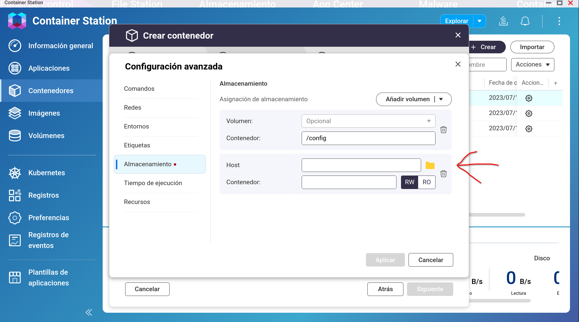

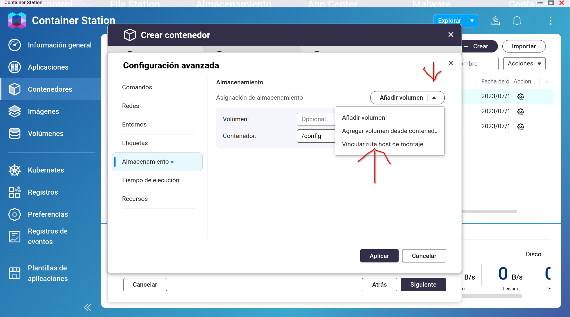

Al acceder nos encontramos con un Volumen - Contenedor con el ajuste /config que tenemos que ELIMINAR, lo podemos hacer ahora o después. Lo que tenemos que hacer ahora es darle a la flecha de Añadir volumen y en submenú que nos aparece seleccionamos la opción Vincular ruta host de montaje, al hacerlo nos quedará así:

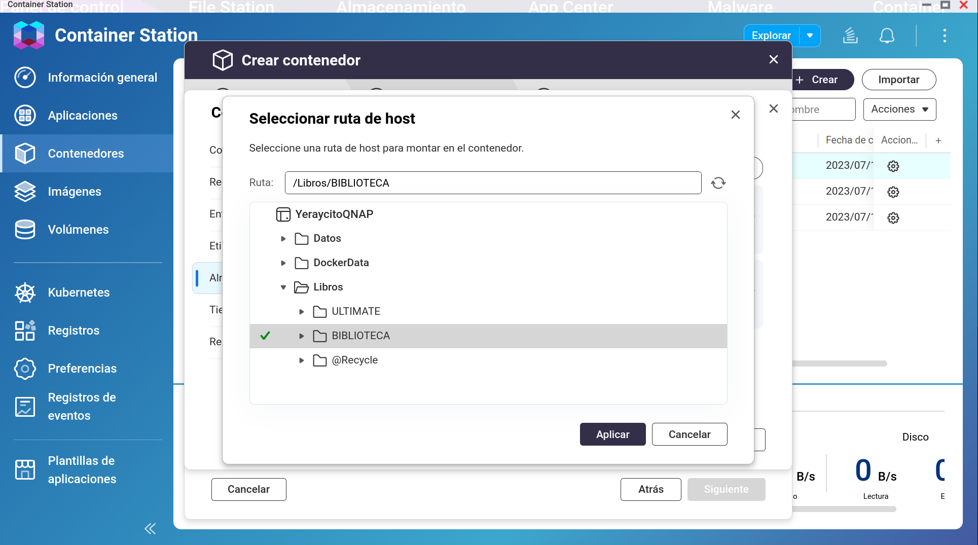

Al principio de este post, en el tutorial antiguo, explico que para que Calibre-web funcione necesita 2 carpetas, la primera la tenemos que crear ANTES de crear el contenedor que es la que sirve para guardar la configuración de Calibre-web y la segunda es, lógicamente, la carpeta del nas donde tenemos la biblioteca de Calibre. Voy a empezar configurando esta última, para ello le damos al símbolo de carpeta que nos aparece, al darle se nos muestra el directorio de carpetas del nas:

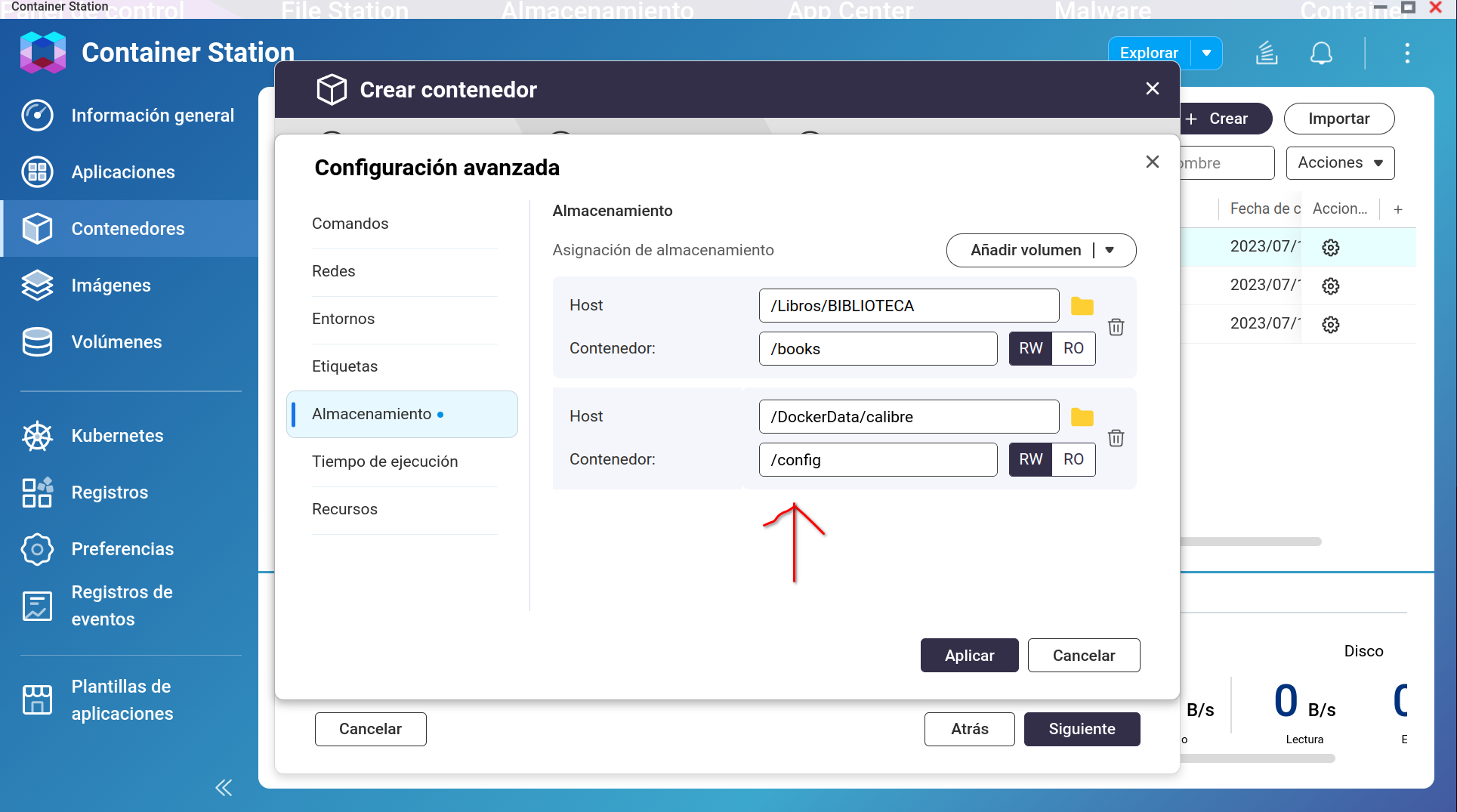

Una vez escogida la carpeta correspondiente y guardados los cambios tenemos que poner /books en el apartado Contenedor al igual que se hacía en el antiguo tutorial

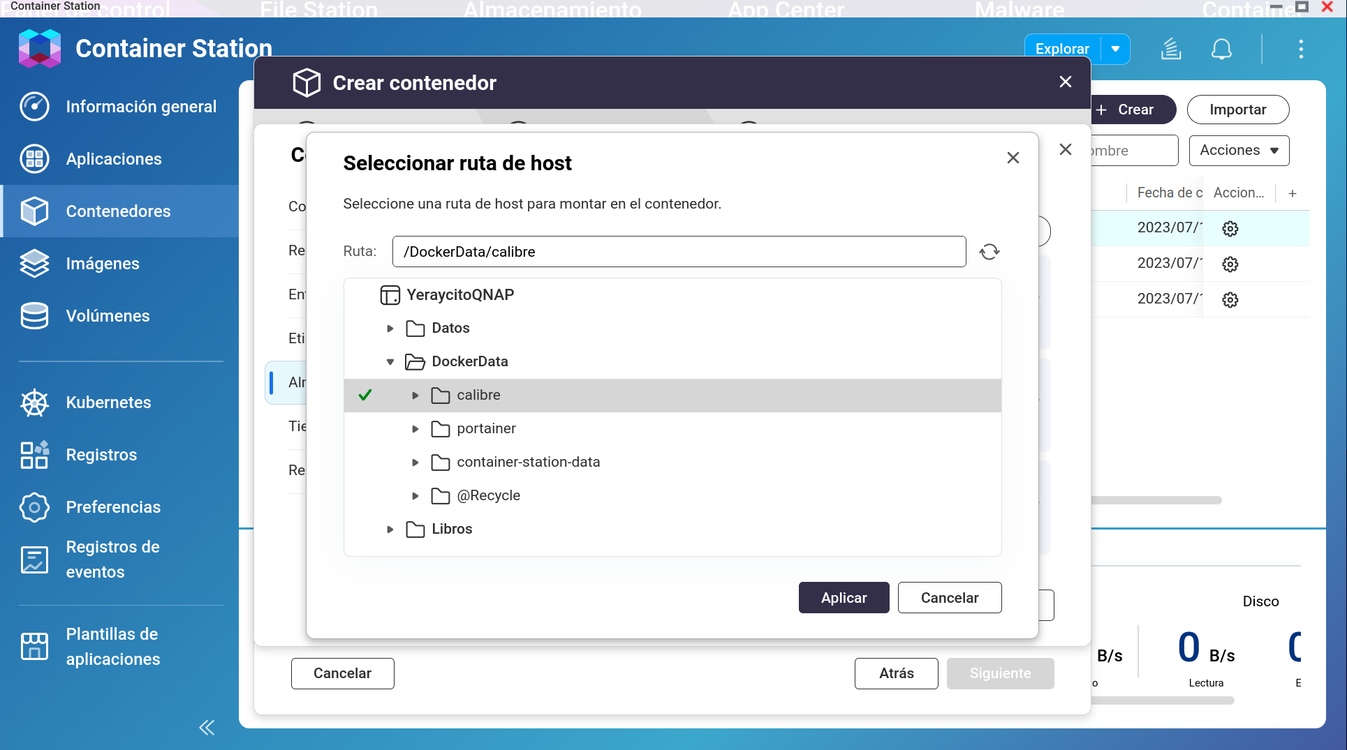

Ahora repetimos la misma operación pero para la configuración de Calibre-web indicando la carpeta que tenemos creada anteriórmente para ello
En este caso en el apartado Contenedor tenemos que poner /config quedando así después de ELIMINAR el Volumen - Contenedor que nos encontramos al principio:

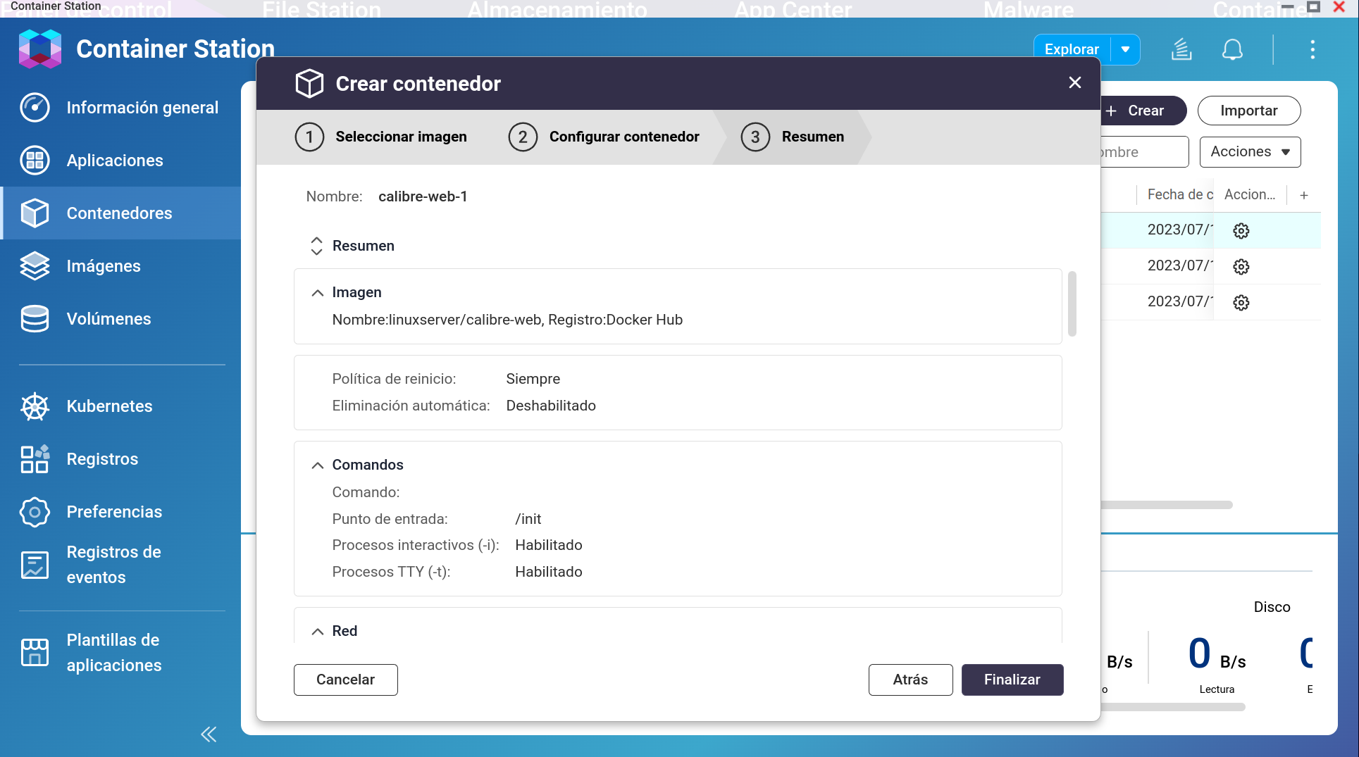

A continuación tanto si creamos el contenedor a través de Kata Container como si no a la hora de crearlo nos aparece un resumen con la operación a realizar:
Y con esto ya lo tenemos en funcionamiento:

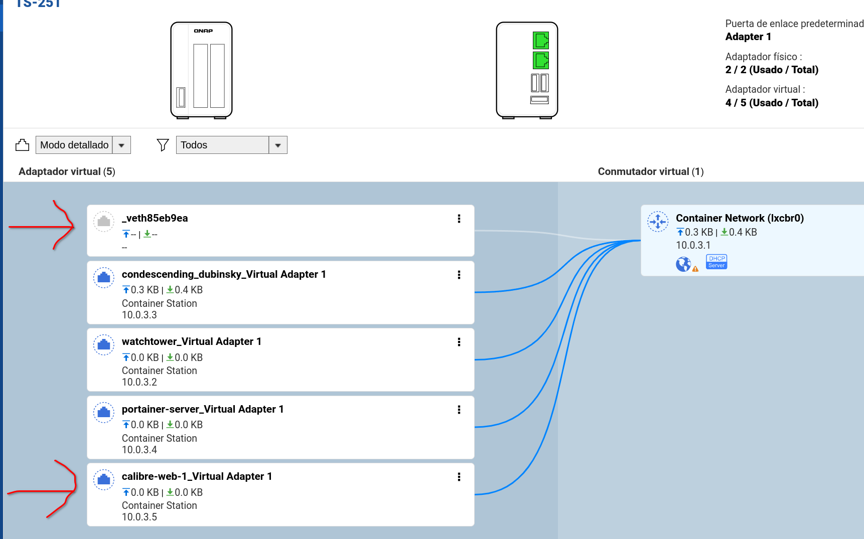

Lo siguiente sólo ocurre si hemos instalado Calibre-web a través de Kata Container. Si en el nas nos vamos a ver los Adaptadores Virtuales veremos que junto al que se crea para Calibre-web nos aparece otro distinto que también emplea ( aunque en la siguiente imagen parece que no está en funcionamiento si lo hace ):

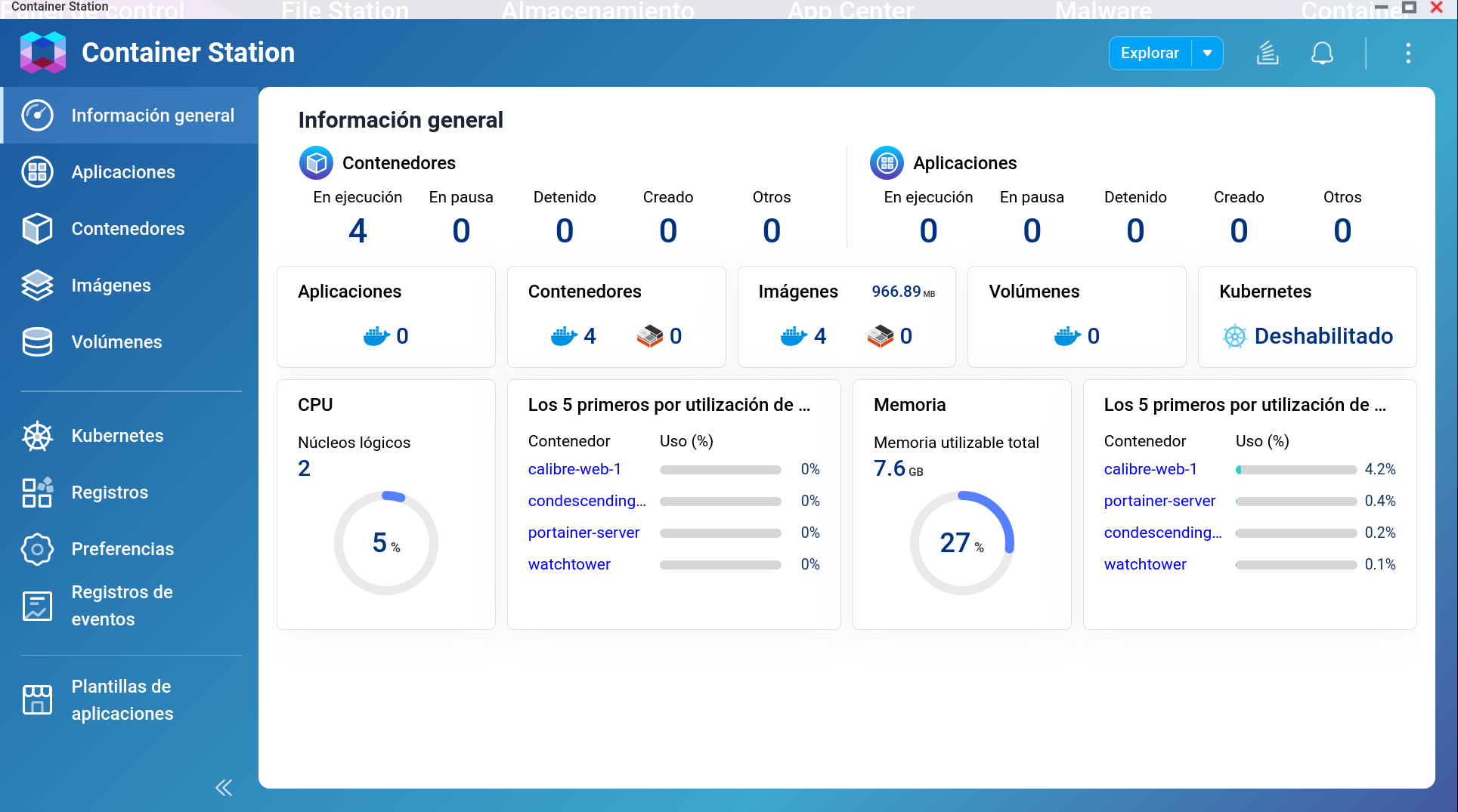

El requerimiento mínimo de memoria ram para un Kata Container son 512 megas y antes se ha visto que he subido ese valor cuando he creado el contenedor a 1024 y con esto va sobrado. De hecho lo podemos ver a través de Portainer:
