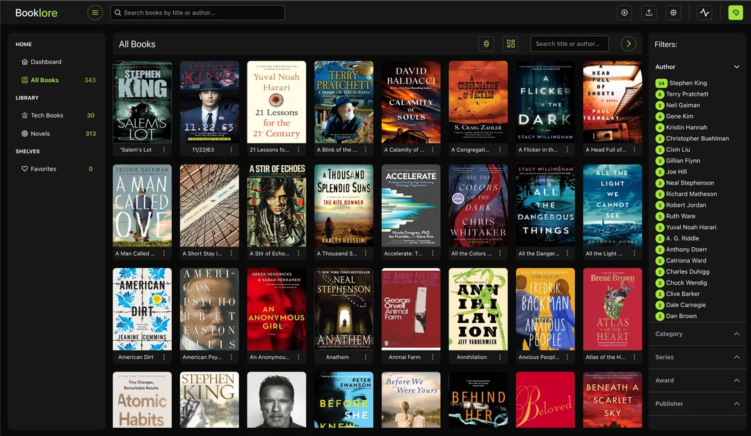

Calibre-web es un buen programa con el problema de que su desarrollador lo tiene bastante abandonado desde hace ya mucho tiempo y eso ha hecho que surjan diversas alternativas con mayor mantenimiento. Una de ellas es Calibre-web Automated que en este post ya comenté en que consistía y cómo se instalaba. Hoy voy a hablar de otra alternativa que en sus funciones principales es igual que Calibre-web pero que tiene un par de elementos diferenciadores:
 - No utiliza el archivo metadata.db de Calibre para reconocer los libros de una biblioteca que tengamos. Lo que hace el programa es escanear la carpeta de libros que se le indique.
 - Podemos tener en el programa tantas bibliotecas de libros como nos apetezca.
El programa se llama BookLore y una vez instalado su interfaz es así:
Este programa lo vamos a instalar mediante Docker al igual que los demás. Otra diferencia de BookLore respecto a los dos Calibre-web citados anteriórmente es que el docker integra una base de datos mariadb lo cual puede ser un problema para algunos a la hora de configurarla, no es difícil pero como digo no es tan sencillo de instalar como los anteriores.
