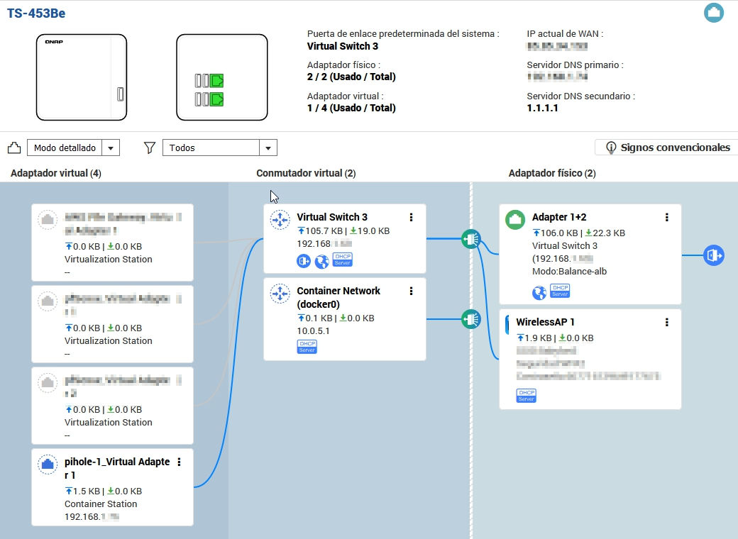

#16
Si lo tenía funcionando perfectamente...pero no se que es lo que ha pasado...y he probado de todo...resetear el pi-hole desde consoloa...eliminarlo y volverlo a crear...crear otro con otra ip...y nada...en todos los casos lo mismo...este mensaje:
[✗] DNS resolution is currently unavailable
WARNING Misconfigured DNS in /etc/resolv.conf: Primary DNS should be 127.0.0.1 (found 127.0.0.11)
y a los dos minutos se para

eso parece algo de commutador virtual.como tienes configurado el commutador virtual?.
yo lo tengo asi y me funciona.
[img][Image: commutador-virtual.png][/img]
[img][Image: virtual-1.png][/img]

Acabo de desplegar un container de pihole en una nas que nunca lo ha tenido.
He escogido la imagen latest de pihole/pihole, que por cierto me instala la v4.4
El tipo de conexión de red he puesto bridge con ip estática. He escogido una libre de mi red. La mascara y la puerta de enlace ya eran correctas.
He definido sólo la variable WEBPASSWORD y tras el despliegue Pi-hole ya estaba funcionando.
Si no te funciona con esto, es fácil que sea por error de configuración de red.
Adjunto de como lo tengo ahora.
Yo tengo las tarjetas de red agrupadas y que no te despiste la tarjeta wireless, que no afecta en nada a pi-hole.

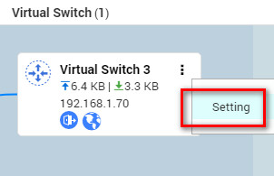

#19
Buenos días a todos,
después de probar y probar, creo que di con el problema que tenía. En mi caso era un problema de la configuración del Virtual Switch.
Lo que he hecho es entrar en "Network & Virtual Switch" y selecciono el "Virtual Switch" al que está enlazado el servidor pi-hole...entro en "Settings"...
y en la primera pantalla desactivo la opción que tenía marcada "Enable the Spanning Tree Protocol to prevent bridge loops".
y ahora funciona perfectamente.
Gracias a todos por ayudar.
