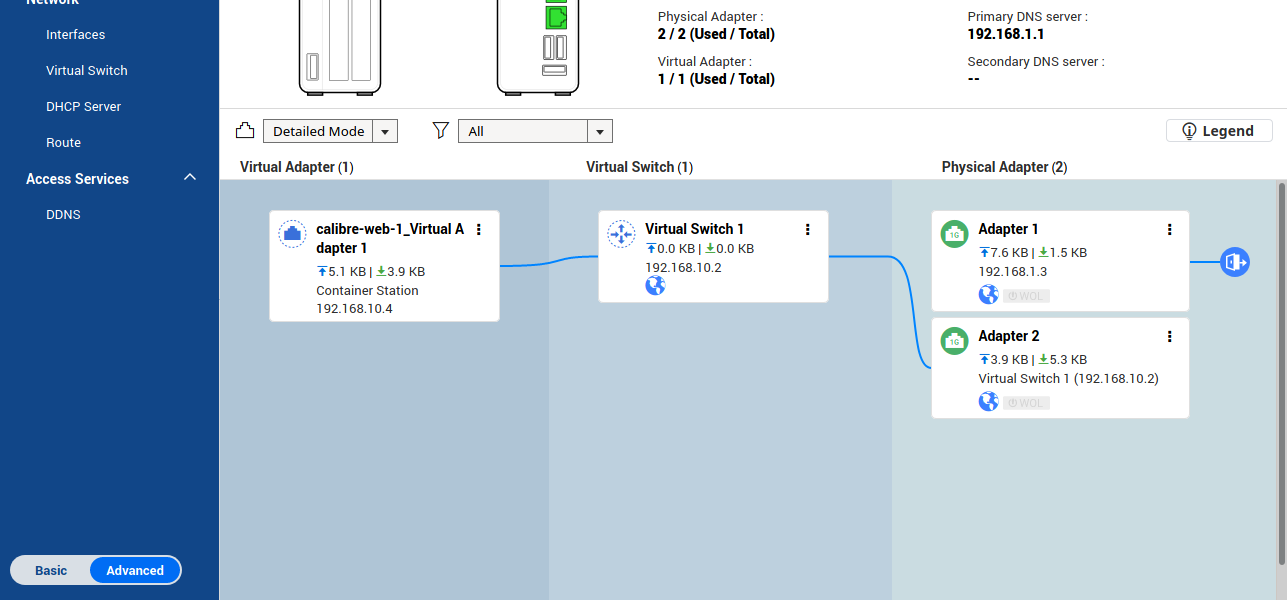

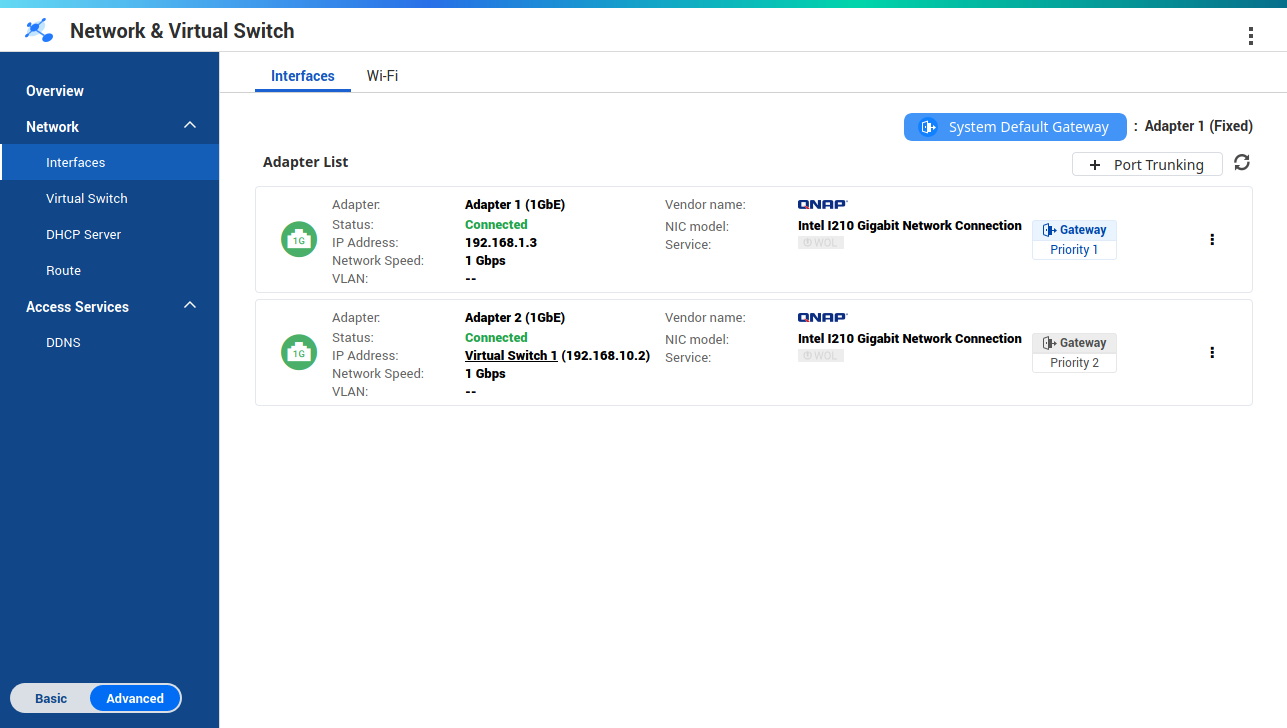

Hola, yo tengo el mismo modelo de nas que tu. Al tener 2 conexiones de red físicas se pueden tener distintos servicios o aplicaciones y escoger que interfaz de red usa cada una. En la configuración del nas se puede escoger algunos servicios predeterminados del nas y decirles que interfaz de red usar. Para otras cosas deberás hacer redirecciones en tu router a la ip de la interfaz de red que quieras. Para que te hagas una idea de lo que se puede hacer te pongo unas capturas de mi configuración:
Las 2 conexiones de red en marcha:
Para que te funcionen a la vez es mejor configurar esto. Incluso puedes escoger que interfaz de red quieres que sea la principal. Si te fijas en las ip verás que no están en el mismo rango pero es una característica que me permite mi router:
Y en este apartado de la configuración del nas puedes escoger que interfaz de red pueden usar algunos servicios predeterminados de qnap:

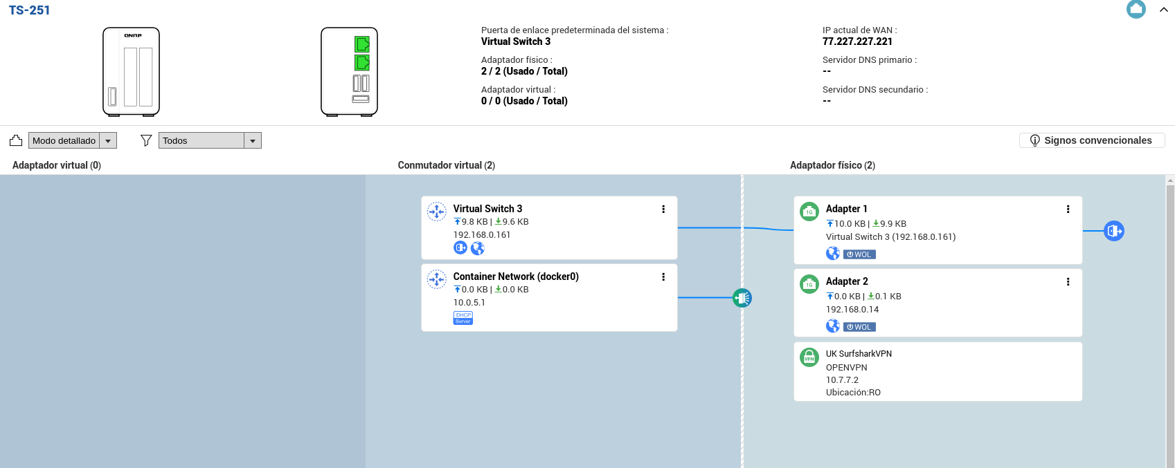

Como bien dice Ganekogorta, lo que busco es que determinado trafico vaya por una VPN que tengo contratado y otro trafico no. Me gustaria ponerlo asi pq unos trackers permiten VPN y otros no. Por lo tanto quiero dirigir el trafico de de un cliente torrent (por ejemplo rtorrent) a traves de la VPN y otro cliente torrent (trasmissions) sin din dirigirlo a la VPN.
He estado mirando las configuraciones que indica Yeraycito. lo tengo parecido pero los servicios que puedo dirigir no son los que ando buscando. Os dejo una imagen de mi configuración
