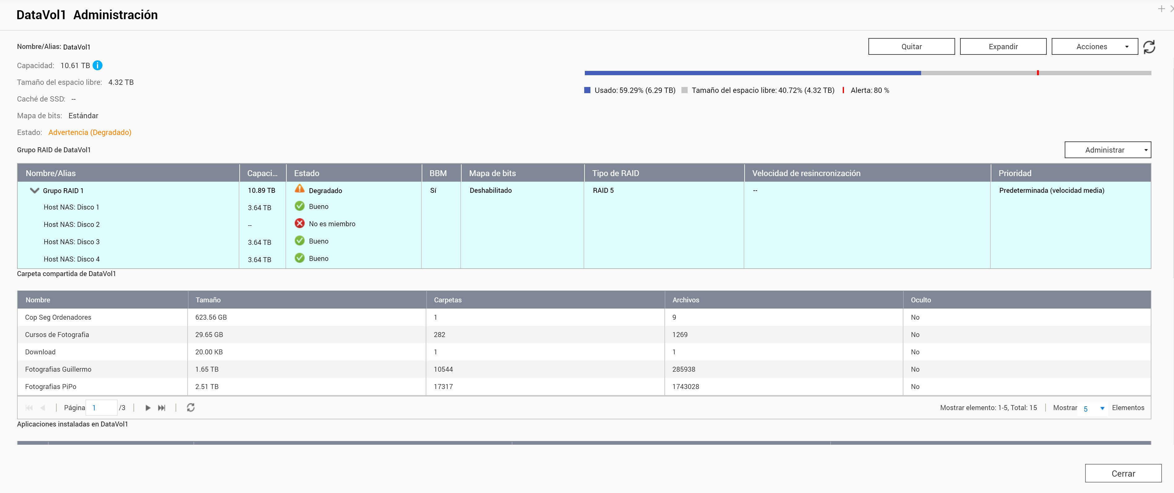

Estoy Acojonado que hago??
pues resulta que me encuntro hoy con esto y no se que hacer, adjunto foto, la luz del disco en cuestion permanece fija encendida, las otras tres pestañean como siempre. Raid 5.
¿Y qué te indica en el estado del disco en cuestión? Porque eso de que no es miembro.. suena a que ha muerto totalmente.
De todas maneras, siendo RAID5 te funcionará todo correctamente y tienes tiempo para ir consiguiendo otro disco.

gracias, si ha muerto como debo proceder, apago el sistema y cambio el disco por uno nuevo, o puedo hacerlo en caliente.
Te anuncio que te ha sido otorgado el reconocido galardón al título más explicativo en un post de este año. Felicidades. A mi he tenido la suerte de que no me ha pasado lo que explicas pero en teoría cuando reemplaces el disco averiado por uno nuevo lo puedes hacer en caliente más que nada por el calorcito que va haciendo ya. Hecho lo anterior a reconstruir el raid toca. Y si no te funciona pues apagas el nas y cambias el disco. Por cierto, si no sabias que es de obligado cumplimiento tener copias de seguridad externas de los datos importantes ahora ya lo sabes.

Bueno, ya llego el disco, colocado y al encender automaticamente empezo la reconstruccion, por lo que me indica echara el dia entero. Viendo los datos que me da me dice que la capacidad es de 10.61TB, no deberia ser de 12TB al tener 4 discos de 4TB y raid 5.
Gracias y perdonar por lo pesao que soy, aunque hace tiempo que tengo la nas, mis conocimientos son muy cortitos.
