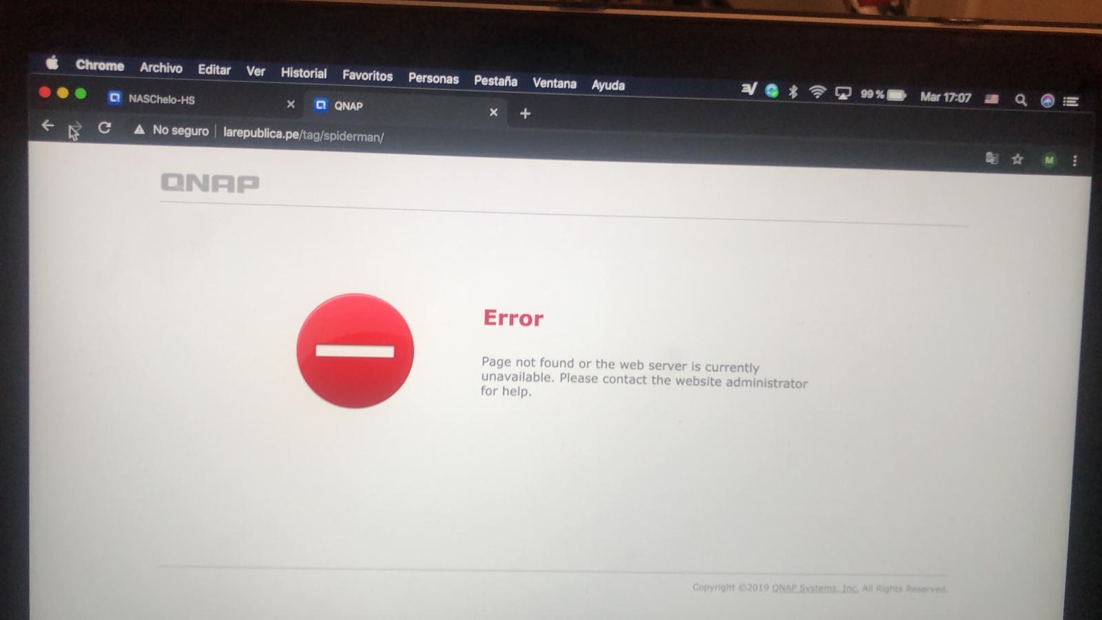

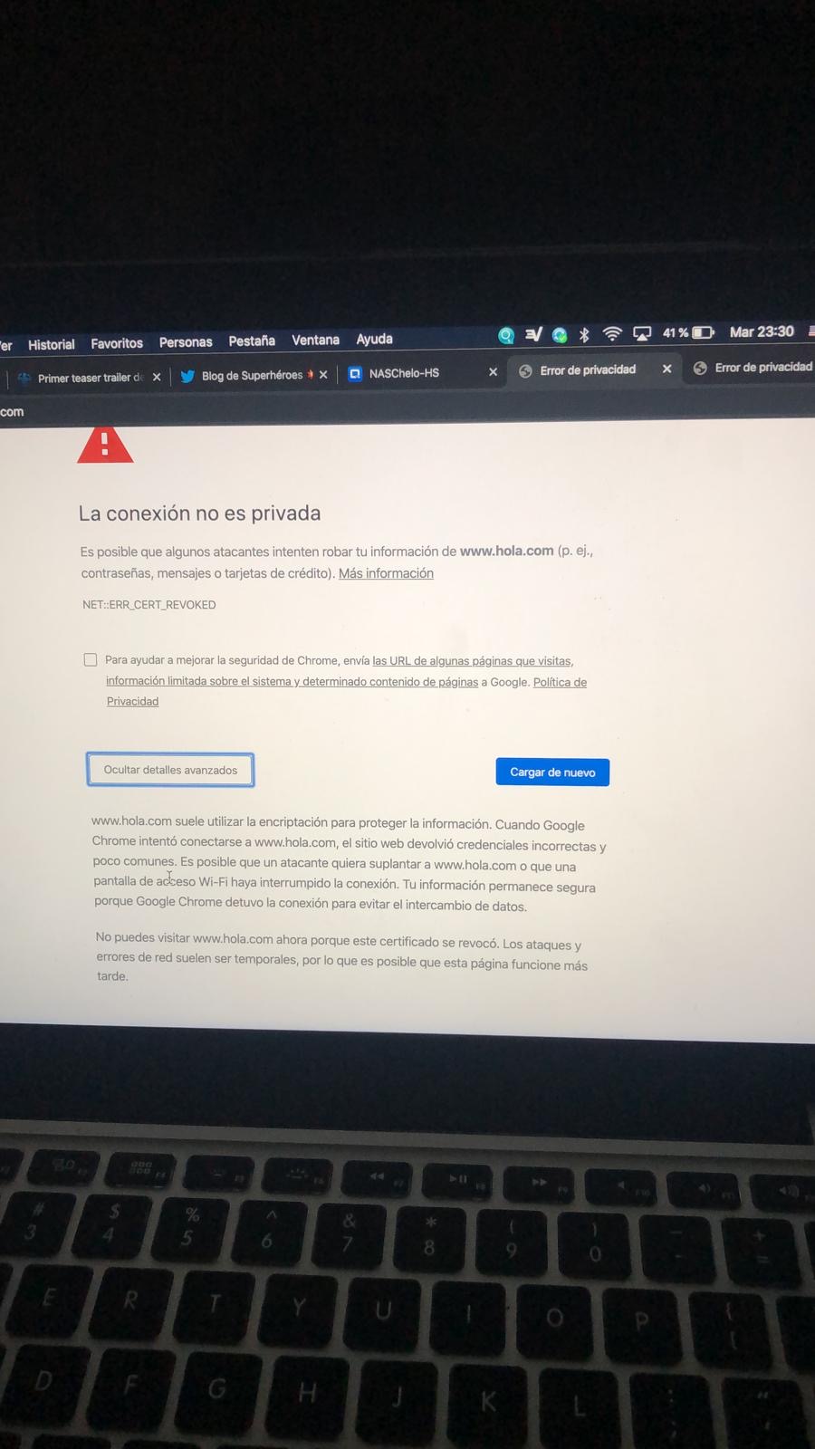

(03-12-2019, 11:58 PM)Hola Ganekogorta, gracias por tu respuesta.Ayer haciendo pruebas me di cuenta de algunas cosas.Luego de encendido el NAS al tratar de ingresar a un sitie web me pasaba lo siguiente, adjunto imágenes: Como veras en la IMG_1Ganekogorta escribió:  Hola

Por lo que veo tienes mezcla de certificado vs dirección por dns pública.
Me explico, en la nas tienes instalado uno de myqnapcloud (naschelo.myqnapcloud.com).
Pero veo que eres propietario de uno llamado “larepublica.pe” y has configurado las dns en tu proveedor de dominio para que cuando alguien vaya a la “larepublica.pe”, llegue a la ip donde está tu nas.
Así te sucede que cuando alguien va por https a “larepublica.pe” y llega a nas, ésta le responde que su certificado es “naschelo.myqnapcloud.com” y te sale el aviso de que no coincide la dirección a la que vas con el certificado que contiene la nas.
Lo mismo te sucederá, si estando en la red local de la nas, accedes a la nas por su ip privada (p.e. algo como https://192.168.x.y )
Tienes dos opciones para que el certificado te coincida:
-accedes mediante la dirección “https://naschelo.myqnapcloud.com”
-adquieres un certificado para “larepublica.pe” y lo instalas en la nas.
Y si no quieres hacer nada de lo anterior, has de agregar la excepción en tu navegador y continuarás, pero verás que la seguridad del navegador estará en rojo indicando que no coincide el certificado con el esperado.
Si estás haciendo gestiones desde tu red interna, es mejor que accedas sin https por el puerto 8080 yendo a http://192.168.X.Y:8080 y no te dirá nada de certificados.

Cuando el NAS está encendido, puedo ingresar a goolge, realizar búsquedas y hasta ingresar a youtube, no asi reproducir videos, pero cuando intento ingresar a cualquier otro sitio sea a través del link de google o ingresando la dirección en el navegador, sucede lo que te envié en las capturas.
Esa dirección de larepublica.pe es el dominio de un sitio, no un certificado.
En un momento siguiendo unos tutoriales yo active Let's Encrypt en el NAS y recuerdo que chequeando en el error que me daba en el navegador, decía algo del certificado Let's Encrypt.
Luego de eso lo desinstale pero el problema siguió.
Voy a ver si puedo enviarte captura de eso.
Alguien me comento hoy que quizá podría ser que en los tres dispositivos tenga activado DHCP y ahi comienza el conflicto. No sé si esto puede tener algo que ver.
Espero me puedas ayudar, muchas gracias por tus respuestas.
Efectivamente larepublica.pe es un dominio, pero cuando vas a él, accedes a la Qnap y ésta contiene el certificado de myqnapcloud.com dando error ya que no coinciden.
En cuanto a lo del servidor dhcp, es posible una colisión de asignaciones tal como sospechas. Activa sólo último de ellos. Lo habitual es hacerlo en el router y tener un rango determinado. Por ejemplo de X.Y.Z.10 a X.Y.Z.80 y a las máquinas “especiales” de tu red como impresoras, puntos de acceso, Nas recomiendo poner una ip estática fuera de ese rango entre X.Y.Z.81 a X.Y.Z.254
Una forma de saber si tienes más de un equipo servidor dhcp es apagar todos. Si sospechamos de la nas, la iniciamos y más tarde nuestro pc. Y vemos si tenemos una ip privada asignada.
Apagamos de nuevo todo. Iniciamos únicamente otro “candidato” servidor dhcp y después nuestro pc. Si el pc tiene de nuevo una ip asignada privada ...esos dos equipos son servidores dhcp.
Por defecto la nas NO tiene activado el servidor dhcp activado.
Aunque lo habitual si hay conflicto de ip es que te lo indiquen en los equipos afectados.
