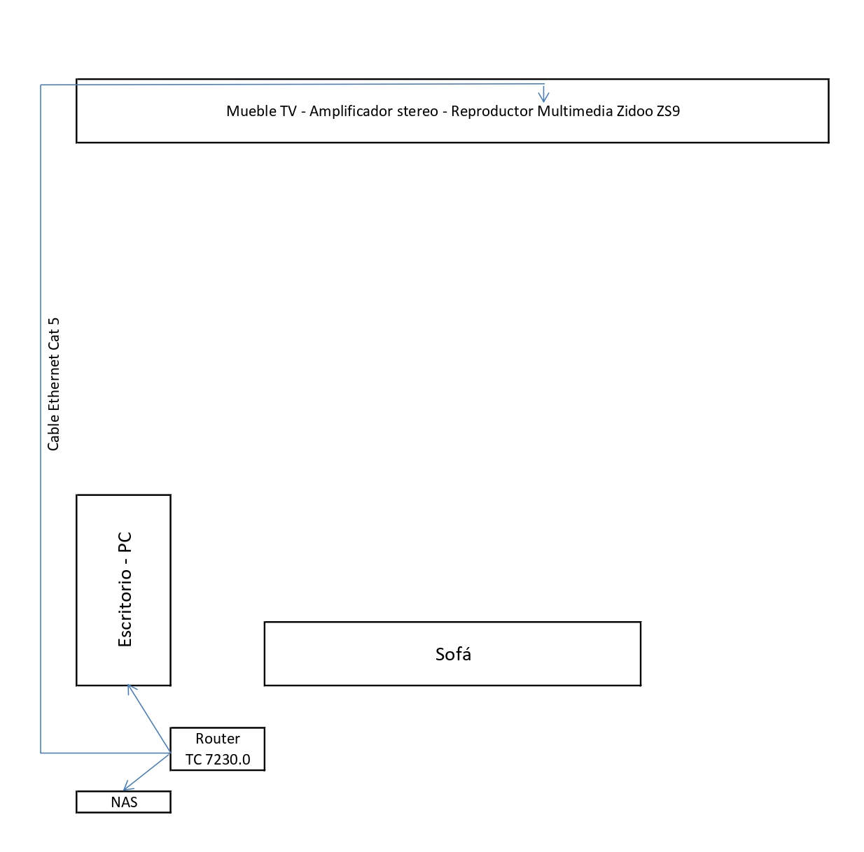

He adjuntado un croquis con la disposición de equipos que tengo pensada para el salón, os cuento los aparatos que tengo para que veáis las posibles limitaciones con que me encontraré:
- Tengo un PC conectado en red a un reproductor multimedia Zidoo Z9S que, en principio, reproduce todo tipo de contenido 4K. El cable es Cat 5 y lo coloqué antes de montar el armario de la TV, por lo que ahora no tengo posibilidad de sustituirlo.
- Tengo, además, de un televisor Panasonic G10 de plasma, de hace 10 años, que no es Smart TV.
- El amplificador es un Harman Kardon 3490 estéreo, sin entrada HDMI pero sí entrada óptica. Ampli conectado a dos columnas. Es lo que más valoro de todo el equipo.
- El Zidoo, además de al router por Ethernet, está conectado a la tele por HDMI, y al amplificador por óptico. Los tres aparatos están juntos, en el mueble de la TV, a unos 3-4 metros del PC y del router.
- Router TC 7230.0 de Vodafone, fibra de 50MB que pensamos sustituir en breve por simétrico de 300MB de O2.
Por tanto, mi actual servidor es el propio PC, y quiero sustituir este sistema para colocar todo el almacenamiento en un NAS. La gran duda es... ¿dónde coloco el NAS?
1 - ¿Cerca del PC y del router? Con dos cables de 1 metro Cat 6 enlazo el router con el PC y el NAS. El repro multimedia Zidoo se quedaría junto a la tele y el ampli.
2- ¿El NAS junto a la tele para aprovechar su salida HDMI? En este caso, prescindiría del repro multimedia.
