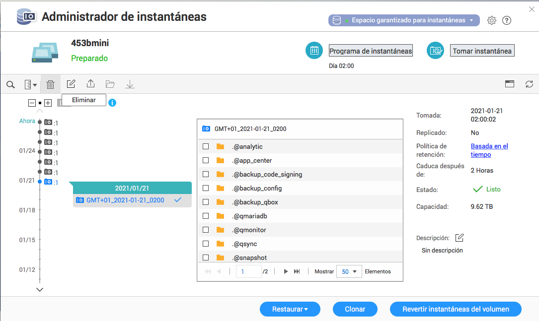

Y como seria el proceso de eliminar y extender? las borro sin mas o debo de elegir alguna opción? es para no cagarla, ya que recuerdo algún problema que tuve en su dia y no me gustaría empezar todo desde 0.
gracias Ganekogorta por tu ayuda
#32
Abre la app de almacenamiento e instantáneas, en la sección donde se ven los conjuntos de almacenamiento y sus volúmenes verás el icono de la cámara con un número.
Haz clic sobre él y se abrirá el administrador de instantáneas. Con el icono de la papelera las vas eliminando hasta que no te quede ninguna.
Con eso sería suficiente para que puedas expandir el volumen.
Luego lanza una instantánea manual para tener algo en caso de desastre [emoji6]

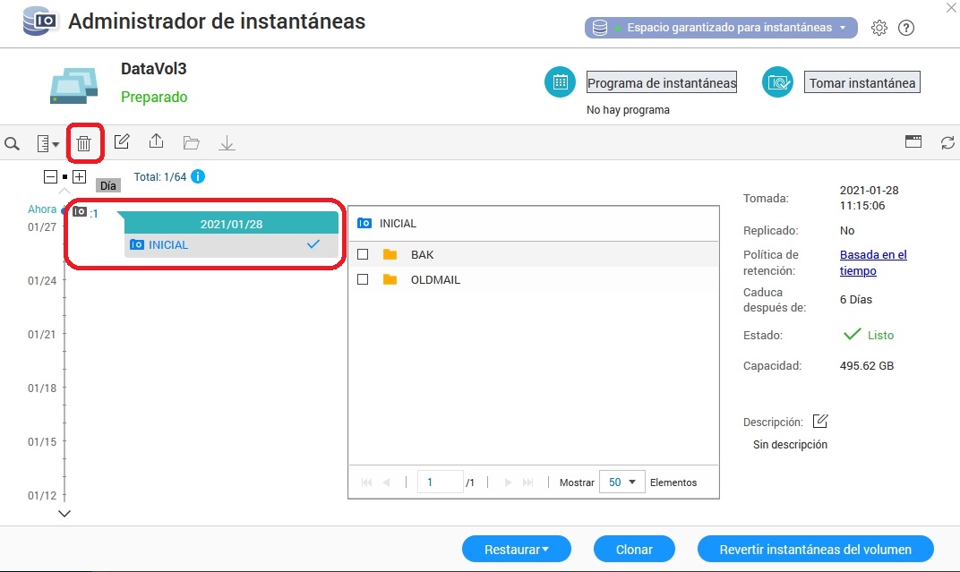

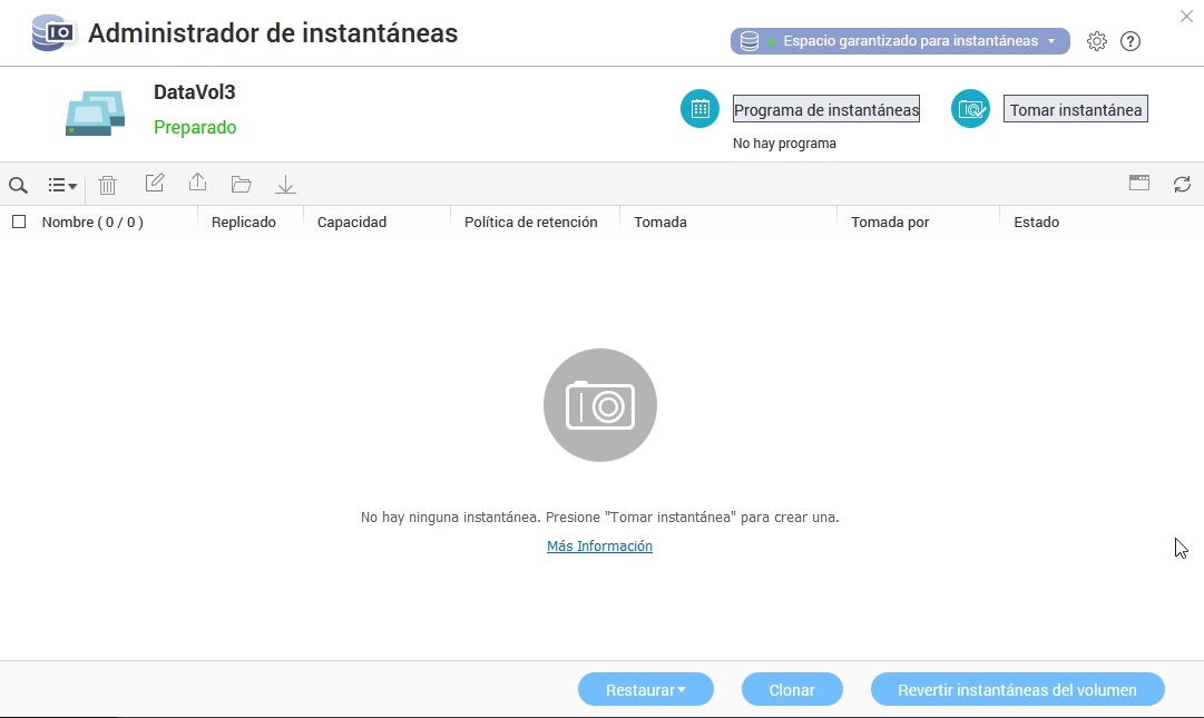

Ok, voy elmininado 1 a una como muestro en la imagen.
me quedo a 0 instantáneas y después donde debería de ir? perdon por tantas preguntas y gracias

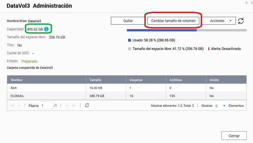

Aquí te pongo un ejemplo de como hacerlo.
Lo hago en un conjunto de almacenamiento con un único volumen (da igual Thin o Thick) para redimensionar.
Volumen Thick
Volumen Thin con una instantánea
Parto de que tengo una instantánea (en la imagen está en un thin pero ya te digo que el proceso es igual para thick)
La elimino y ya no queda ninguna.
Ahora ya puedo redimensionar el volumen y también puedo convertir el thin a thick y viceversa.

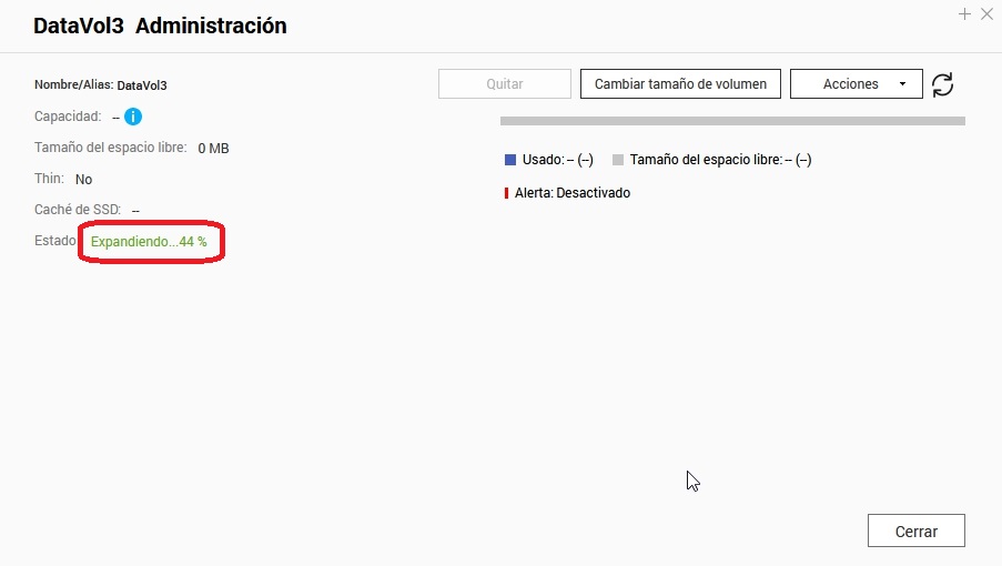

Vamos con el redimensionamiento del volumen (NO del conjunto de almacenamiento).
El proceso tardará y en tu caso bastante por el tamaño. Si tienes un SAI mejor, ya que es en estos momentos cuando se valora el tenerlo Wink

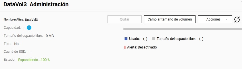

Una vez acabado el proceso se puede comprobar el nuevo estado

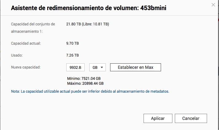

#35

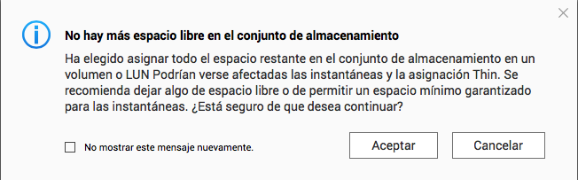

Gracias por tu gran guía visual Ganekogorta, pero me surge ahora la siguiente duda, ya siento ser tan pesado. a la hora de redimensionar me sale lo siguiente:
selecciono máximo?
#36
No, no pongas lo máximo. Deja espacio para las instantáneas. Yo dejaría ahora un 30% libre(del total) , que luego hay tiempo de volver a cambiar el tamaño. Sobre 15TB de espacio útil.

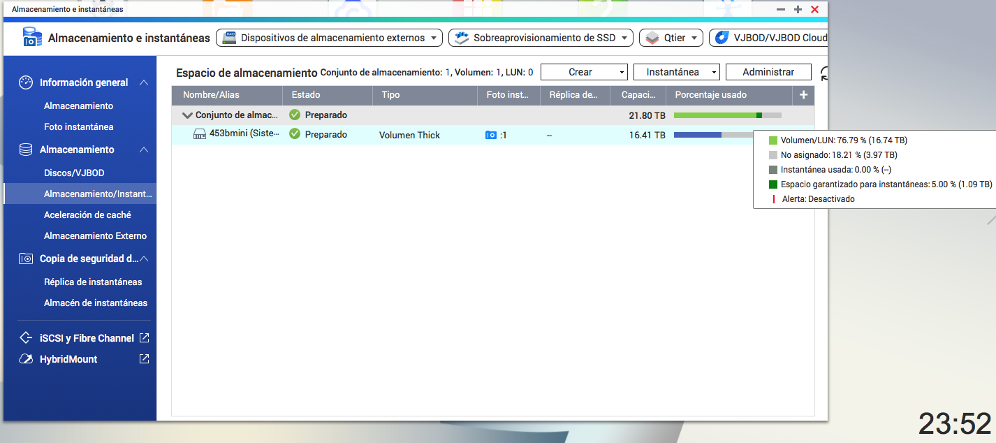

(29-01-2021, 03:30 PM)Ganekogorta escribió: Hola
Ok, gracias Ganekogorta, acabo de llegar a casa y he realizado el cambio de volumen a 16 teras y en cosa de 5 minutos ya lo tenia echo. Ahora como dijiste he realizado una instantánea y me queda de la siguiente forma
Con esto ultimo ya tendría todo el proceso realizado?
#38
Si, misión cumplida (amaituta [emoji6])
