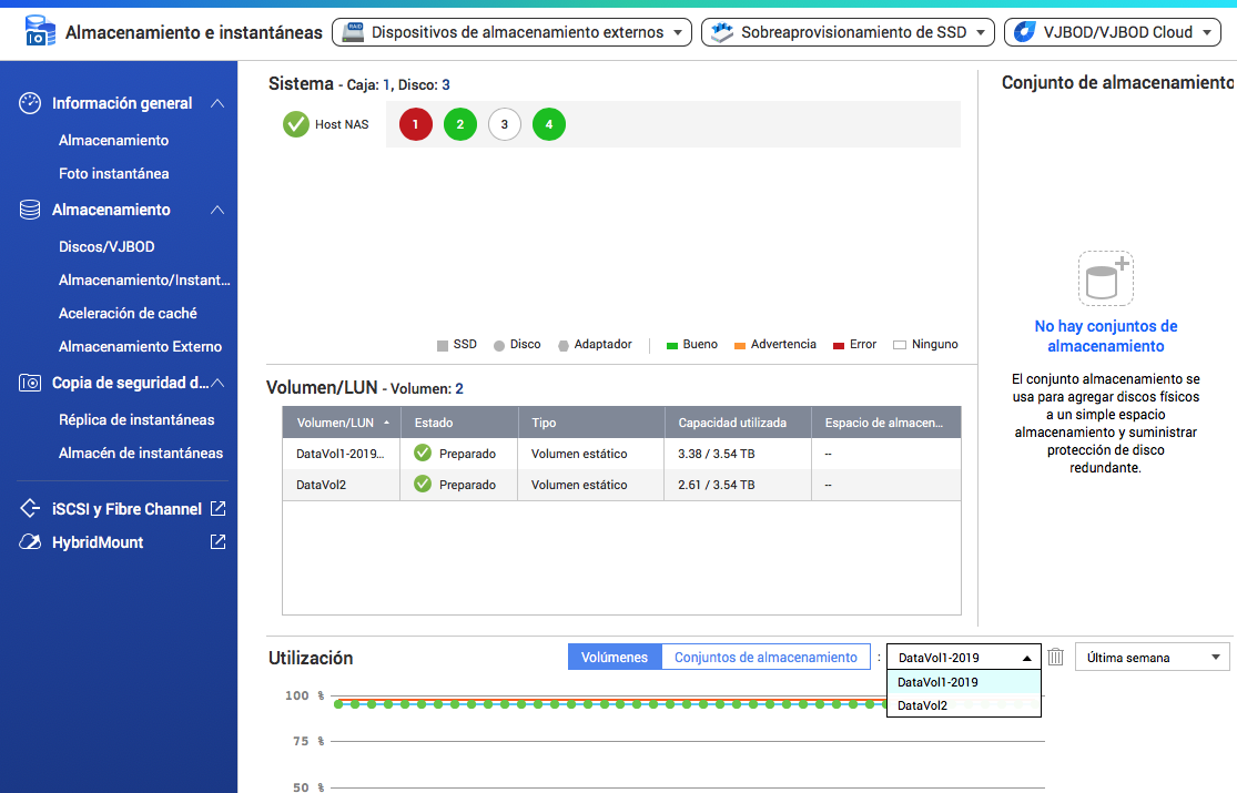

Nass ve disco nuevo disco en almacenamiento pero no en FileStation
He metido un disco nuevo al Qnap y aparece en el adminstrador de almacenamiento pero cuando voy a FileStation no aparece.
No hago Raid alguno, es decir simplemente quiero una batería de discos.
Hasta ahora metía el disco y empezaba a mover carpetas.
En el administrador de almacenamiento  aparece el disco en verde pero en conjuntos de almacenamiento no me de opción a configurar nada si es que tuviera que hacer algo.

Gracias por la ayuda,
Tengo el siguiente orden; bahía 1 disco en rojo, bahía 2 nuevo disco comprado, bahía 4 otro disco de anterior.
El disco de la bahía 1 está en rojo y es por eso que he comprado otro con objeto de copiar lo que tengo en el disco dañado y formatear éste para arreglarlo.
El nuevo lo he metido en la bahía 2 pero cuando lo he insertado por primera vez no me ha salido en morado sino en verde directamente. pero si miras la captura verás que arriba aparece el disco en verde pero abajo no me sale éste disco en conjuntos de almacenamiento sino solo los dos anteriores ( el malo en bahía 1 (disco1) y el otro de la bahía 4 ( disco2 ).

Se me hace raro que sin hacer nada, el disco se haya puesto en verde. Se supone que cuando introduces un disco que no ha estado previamente en una nas, esta hace un pitido y lo prepara.
¿Puedes poner alguna captura de almacenamiento e instantáneas?
