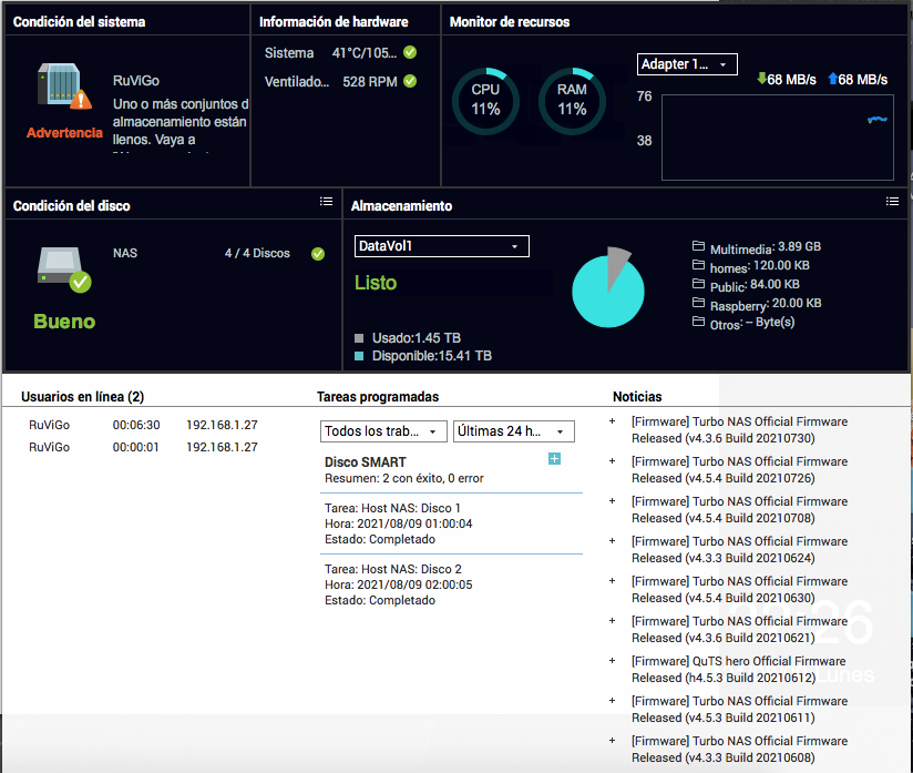

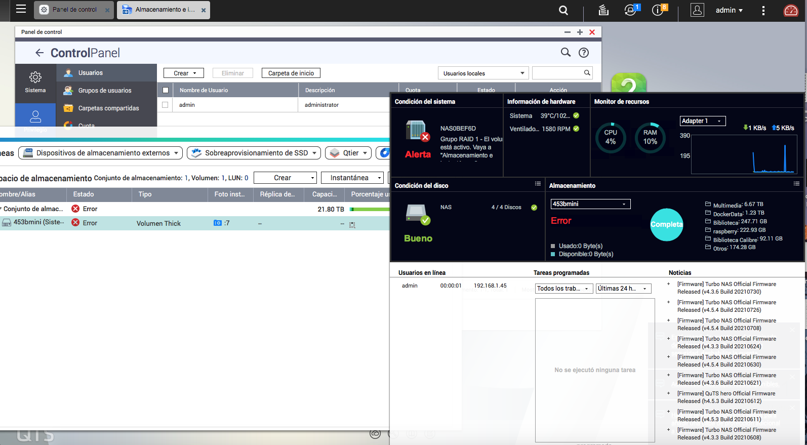

Tengo un gran problema, estaba intentando crear un usuario para una prueba con qsync y como ni me creaba ni eliminaba usuarios, he decidido dejar la configuración de serie sin que me borre usuarios ya que igual había alguna configuración que estas dando errores, a la hora de reiniciarse el servidor me sale solo el usuario Admin y este mensaje:
veo que están todas las carpetas que tenia en el NAS, no se ha borrado, esta hay pero no quiero tocar nada no sea que lo termine de romper.
que debo de hacer?  gracias

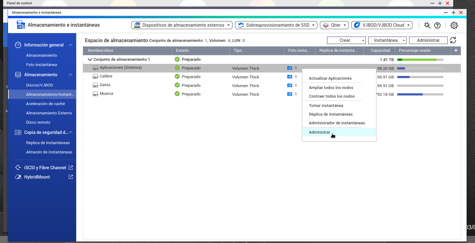

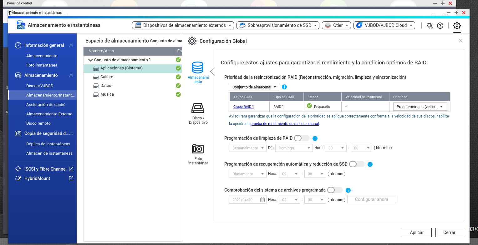

Hola, tiene mala pinta. Puedes probar a comprobar el sistema de archivos para ver si se soluciona. Lo puedes hacer de dos formas. En la pantalla que indicas le das con el botón derecho del ratón al volumen Thick de tu nas y escoges Administrar. Te pongo una imagen de mi nas en la que tengo más volúmenes que tu pero es lo mismo.

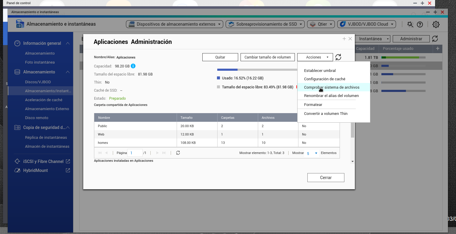

Te saldrá una nueva pantalla. Le tienes que dar al botón Acciones y a continuación Comprobar sistemas de archivos.
También lo puedes hacer programando la comprobación aquí
Una vez que haya terminado REINICIA el nas.
