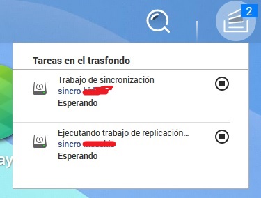

Hola, os expongo lo que quiero y luego como lo he hecho y luego el problema...
Lo que quiero es sincronizar una carpeta de mi NAS con una carpeta del NAS de un amigo, para que todo lo se modifique en una carpeta se vea reflejado en la otra al instante.
Después de mucho leer (y ver videos) parece que lo más apropiado es el programa HBS 3 Hybrid Backup Sync usando el protocolo RTRR, que tiene opciones de Backup y de sincronización.
En la opción de sincronización hay dos opciones: sincronizar en un sentido o sincronizar en dos sentidos, lo apropiado parece ser la segunda opción. Pero en esta opción no aparece "Sincronizar en tiempo real", es decir hay que darle manualmente a un botoncito para sincronizar (y lo hace).
Si lo hago en un sentido si aparece esa opción, así que yo configuré todo para que enviara mi carpeta a la de mi amigo y el configuró lo mismo en su NAS para enviar su carpeta a mi, todo con la opción de sincronización en tiempo real. Y el caso es que funciona.
¿Cual es el problema entonces?
Que ahora en mi NAS me aparecen dos tareas siempre en ejecución
Y si abro el programa de HBS 3 Hybrid Backup Sync me salen dos trabajos en ejecución. Uno en mis trabajos y otro en trabajos entrantes.
Y ahora las preguntas:
¿Esto es lo normal?
¿Hay otra forma de hacer lo que quiero sin que haya cosas en ejecución todo el tiempo, solo cuando se modifique algo en las carpetas?
Cualquier comentario será bienvenido, gracias.

En cuanto a lo que comentas, sin conocer el funcionamiento del software, parece lógico que necesites procesos en espera permanente aguardando a que se modifiquen ficheros en origen (más aún cuando hablamos de "tiempo real"). Normalmente en los softwares de sincronización se emplean este tipo de procesos por "consulta de estado" permanente, que vigilan si se producen cambios en origen. La otra opción sería basado en interrupciones y no creo que les merezca la pena complicar todo por no usar unos ciclos de CPU cada X tiempo. Otra manera de disparar la réplica sin procesos vigía, sería como dices, mediante una acción manual (darle al botón).
A ver si alguien que utilice la herramienta para este tipo de réplica nos da luz sobre si es normal o no ver los 2 trabajos  Big Grin

Bueno creo que lo conseguí con protocolo RTRR.
Uno de los problemas de la sincronización en un sentido en los dos NAS a la misma carpeta creaba un efecto bucle del tipo te mando esto y cuando te esta llegando el otro NAS veia cambios en su carpeta  y reenviaba lo que le llegaba y el otro veia cambios y etc...
Todo se ha solucionado con dos carpetas diferentes, una de salida y otra de llegada.
Es verdad que los procesos siguen ahi en ejecucion pero no consume recursos aparentes.
