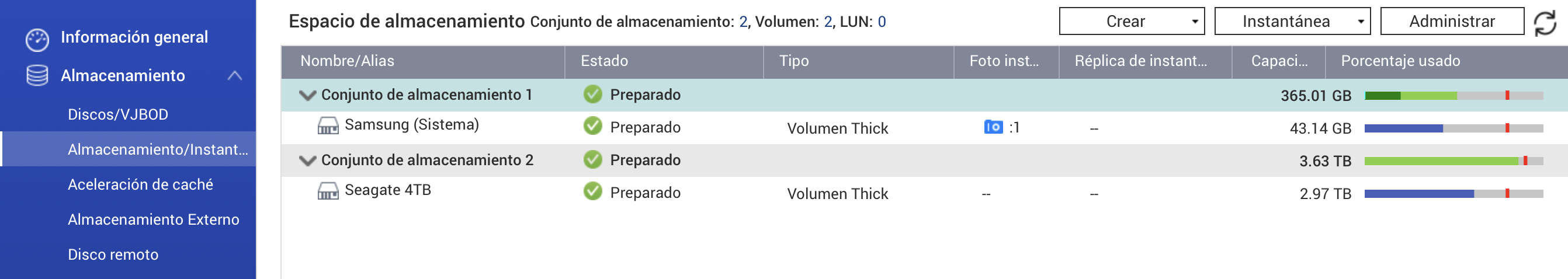

Actualmente lo tengo así, me faltan por añadir los 2 discos de 2tb y ponerlo en raid 5, sobre el propio conjunto de almacenamiento 2 y la ssd en otro conjunto n3 por ejemplo, es correcto?

Añadiría los 2 discos mecánicos en el conjunto 2 y la ssd en un conjunto nuevo 3 es correcto?
Correcto
