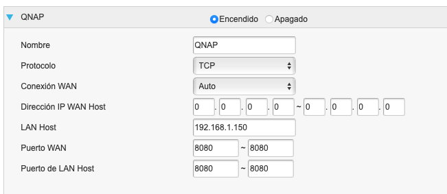

Para empezar he puesto una IP estática en el NAS y creo que he redireccionado el 8080 que es el que viene por defecto en QNap. pero sigue sin funcionar, dejo una foto de cómo ha quedado veteado el router, a ver si alguien sabe en qué estoy fallando.
muchas gracias
Vamos a ver, es imposible que no puedas acceder a tu nas si lo tienes conectado a tu router por cable. El router por dhcp le asigna una ip tanto a tu nas cómo a tu ordenador y tanto en uno cómo en otro caso esas ips están en el mismo rango así que tu ordenador tiene que ver a tu nas. Comprueba que en el nas tengas configurado que reciba su ip a través del dhcp del router y, por supuesto, que en tu router esté habilitado el dhcp.
En cuanto a lo de redireccionar puertos en el router hacia el nas no es necesario para nada a menos que quisieras acceder al nas desde fuera de tu red local.
Como apuntan, es muy raro que no tengas conectividad entre un equipo y el NAS si están en la misma subred. ¿Has probado a hacer un ping desde tu PC al NAS?
Por otro lado, para descartar problemas te puede servir el DHCP, pero lo normal sería que tuvieras al menos la ip del NAS como fija.
