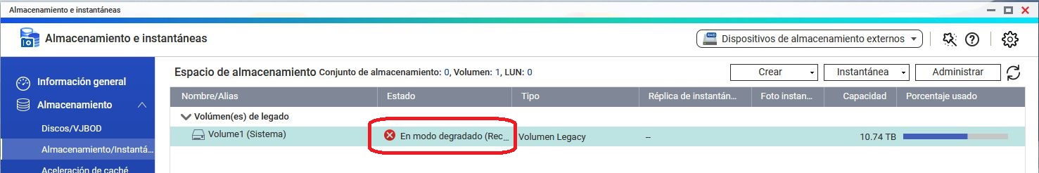

Comenzaremos por el de la bahía 4, para ello lo marcamos y pulsamos sobre el botón de reemplazar.
Tras hacerlo, veremos que nos indica que ya podemos retirar el disco.
Con cuidado y evitando vibraciones, lo retiramos. Esperemos unos segundos y la nas pitará indicándonos que el raid está en modo degradado pero operativa.

Tras retirarlo, el sistema pitará, entrando el raid en modo degradado, el led parpadeará en rojo y en pantalla veremos
