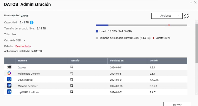

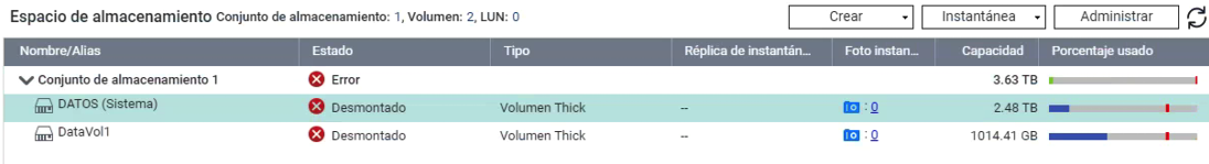

tengo un NAS (TS-231P2) que me está dando error en el RAID 1 y me dice que los volúmenes están desmontados.
Lo que se ha hecho es que el NAS se apagó a lo brusco y lo han llevado a otra ubicación, pero asegurando que no se ha llevado golpes, ni cambiado orden de discos.
Los discos tienen un estado de OK. No se ha llegado al umbral de llenado y siempre ha tenido espacio suficiente. No están habilitadas las instantáneas tampoco.
Alguien puede ayudarme para ver si puedo recuperar los volúmenes desmontados?
Por lo menos poder recuperar el volumen de "DATOS".
Adjunto alguna captura de pantalla por si sirve de ayuda.

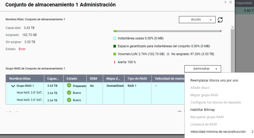

Mira a ver si gráficamente desde QTS puedes realizar alguna función de reparación/busqueda
[Image: 9f8d41b121d86c576ffafececfac25d4.jpg]
Si no hay nada posible, toca esperar al técnico de qnap ya que seguramente por consola podrán hacerse más operaciones.
Si fuese el caso, toma nota de ellas para ver qué acciones han hecho.

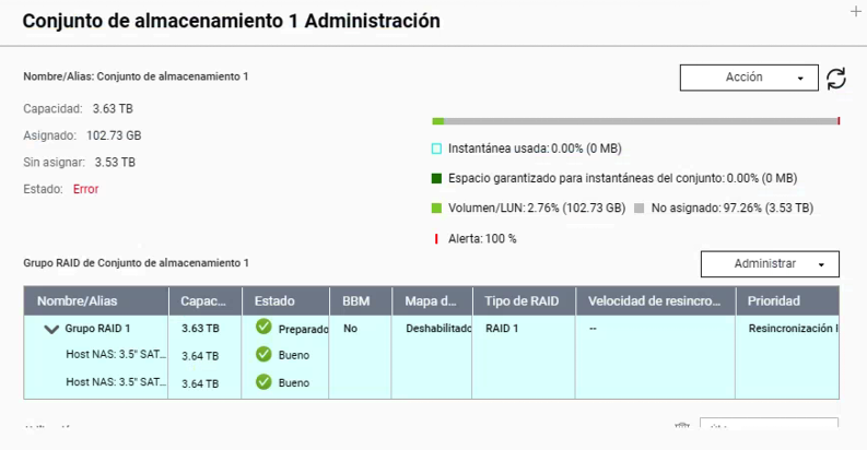

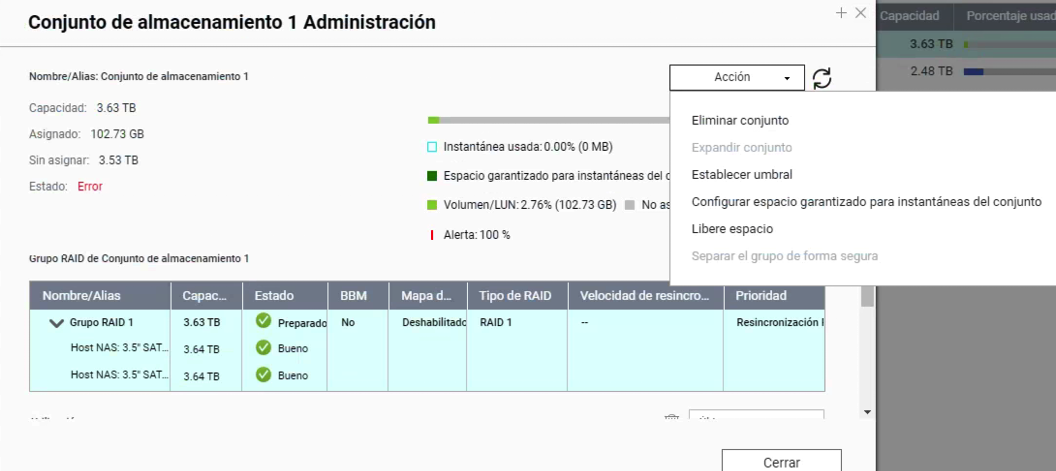

Lo de las tareas a realizar, si que lo miré, y no sé porque se me pasó pasar la captura de pantalla de esas opciones. No vi nada que ayudara al respecto. La adjunto ahora.
