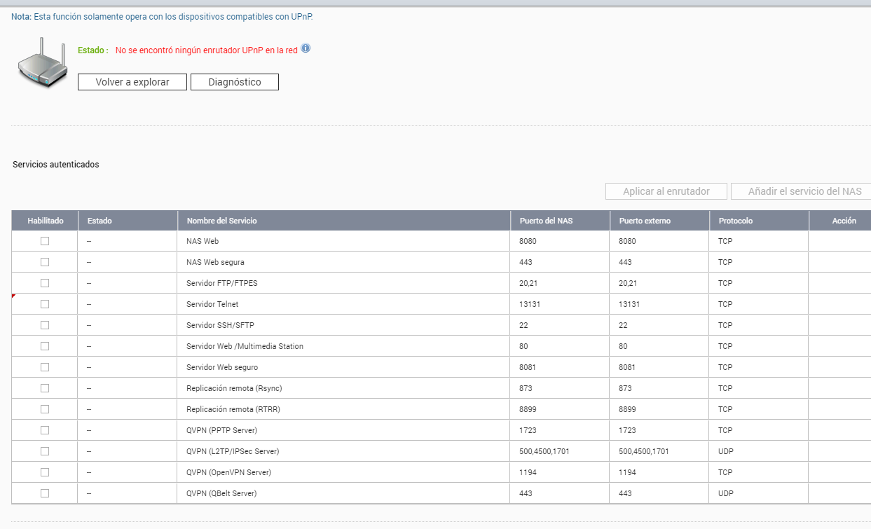

Vale habilita UPNP y activa el servidor WEB lo tienes deshabilitado por eso no te redirecciona
De la imagen que mandastes, marca en Habilitado, el 1,2, 6 y 7 y las 4 ultimas, y presionas Aplicar Enrutado, si no, no te redireccionara

Ok. Tendré que hacerlo entonces a mi vuelta. La cosa es que antes de venirme, habilité upnp, habilité lo que indicas en mi qnap, pero luego no se si al deshabilitar upnp en router, se deshabilitó también en qnap y ya se debería quedar guardado aun deshabilitando upnp en router.
