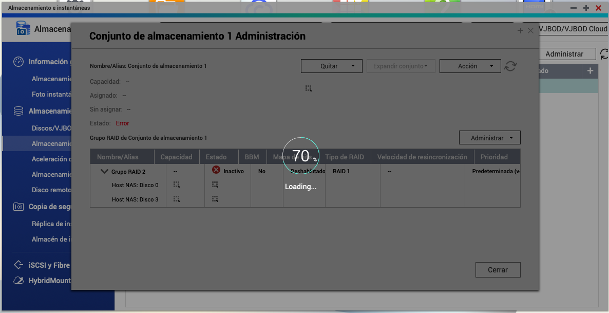

Ahora vamos a poner en fallo y remover el disco primero disco mediante dos comandos:
"mdadm /dev/md1 --fail /dev/sda3"
"mdadm /dev/md1 --remove /dev/sda3"
La nas pitará y activará el led rojo de alarma. Ahora podemos extraer el disco de la primera bahía (el original)
Si vamos al entorno QTS veremos los siguiente
Tambíen podemos verlo desde consola con "mdadm --query --detail /dev/md1"
Ejecuto por consola el siguiente comando para reducir el número de miembros del raid a un solo miembro. Raid1 de un disco
"mdadm --grow /dev/md1 --raid-devices=1 --force"
