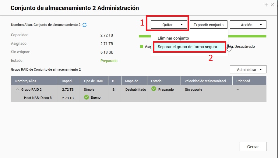

-en la 873 desde los menús de QTS, retiramos/desmóntanos  los otros conjuntos de almacenamiento. Es ir a administrar el conjunto de almacenamiento y en el botón de quitar eliges “separar el grupo de forma segura”. Al hacerlo podemos retirarlos físicamente de la máquina.

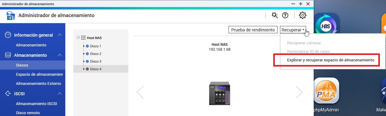

-ahora colocas los discos de datos (que no son de sistema) de la 873. Desde el administrador de almacenamiento los discos aparecerán en color morado.
Lo seleccionamos y pulsamos al botón de recuperar, luego a explorar y recuperar espacio de almacenamiento.
Buscará y montará automáticamente sus volúmenes. Los discos pasarán a color azul.
Con esto ya deberías tener todo el sistema completado. Disco de sistema de la 251 migrado a la 873 y el resto de discos de la 873 que permanecen con los mismos datos.

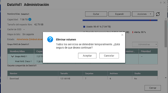

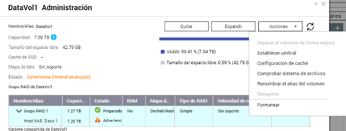

con respecto al disco del 251 también tengo que quitarlo de la misma manera? por que cuando voy al disco de sistema la opción, separar el volumen esta deshabilitada
y si pincho en quitar  me dice lo siguiente: Todos los servicios se detendrán temporalmente ¿esta seguro que desea continuar?
si embargo el otro disco que no es de sistema si me deja separarlo correctamente.
muchas gracias de nuevo
Para reutilizar y mover el disco de la 251 a otra nas, no has de hacer nada. Sólo apagar esa nas y retirar el disco, ya que lo que quieres es moverlo con todo su contenido.
Veo que tienes un raid 1. Si es el volumen de sistema de la 251, deberás mover ambos discos a la nueva. Si no lo haces así, en la nueva nas estarás con el raid en modo degradado (operativo pero degradado).
