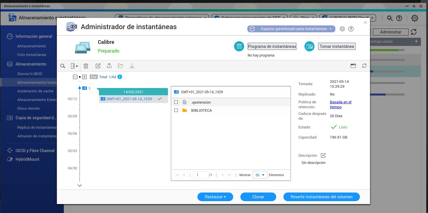

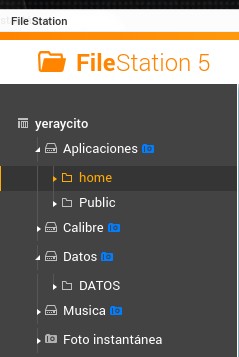

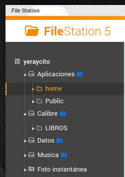

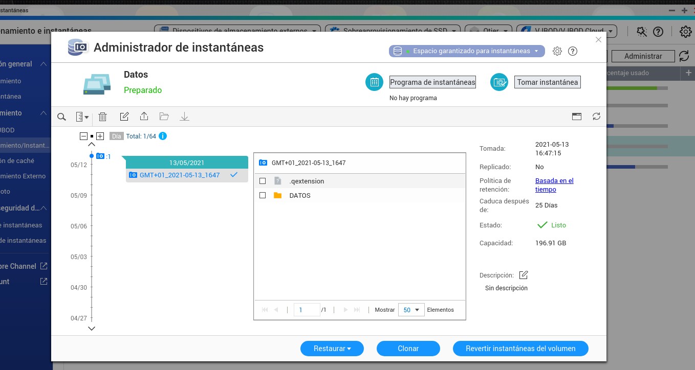

Antes te he comentado que lo que te ocurre a ti es raro pero reálmente no lo es tanto por desgracia. A mi me ocurre otro error " cosmético " con las instantaneas. Lo curioso del caso es que mi nas lo reinicialicé desde cero hace muy pocas semanas instalando todo de nuevo cómo si tuviera el nas recién comprado ( creación de raid, volúmenes, etc ) y todo hecho con la última versión del firmware del nas. Al empezar de cero cree un volumen de almacenamiento en raid 1 ( sólo tengo 2 discos duros en mi nas ) y creé 4 volúmenes. Asigné un espacio reservado para instantaneas y dejé abundante espacio sin asignar en el sistema de almacenamiento para no tener ningún tipo de error. Las instantaneas se hacen sin problemas y me indican el espacio que ocupan. Pero me ocurre una cosa " cosmética " con la instantanea de un volumen. Tengo un primer volumen para el sistema y las aplicaciones llamado APLICACIONES. Un segundo volumen llamado Calibre con una única carpeta llamada Libros que a su vez contiene otras carpetas. Un tercer volumen llamado DATOS que incluye una única carpeta llamada también DATOS que incluye a su vez otras carpetas y un cuarto volumen llamado Musica. Con las instantaneas del primer, tercer y cuarto volumen NO hay problemas. El problema " cosmetico " viene, y no se porqué la diferencia, con el segundo volumen.
En la instantanea de ese segundo volumen llamado Calibre que tiene una única carpeta llamada Libros no me aparece esa carpeta sino el contenido
Esto sólo ocurre con la instantanea de ese volumen. Sin embargo si nos vamos al volumen DATOS que incluye un única carpeta llamada DATOS
La instantanea si reconoce esa carpeta DATOS

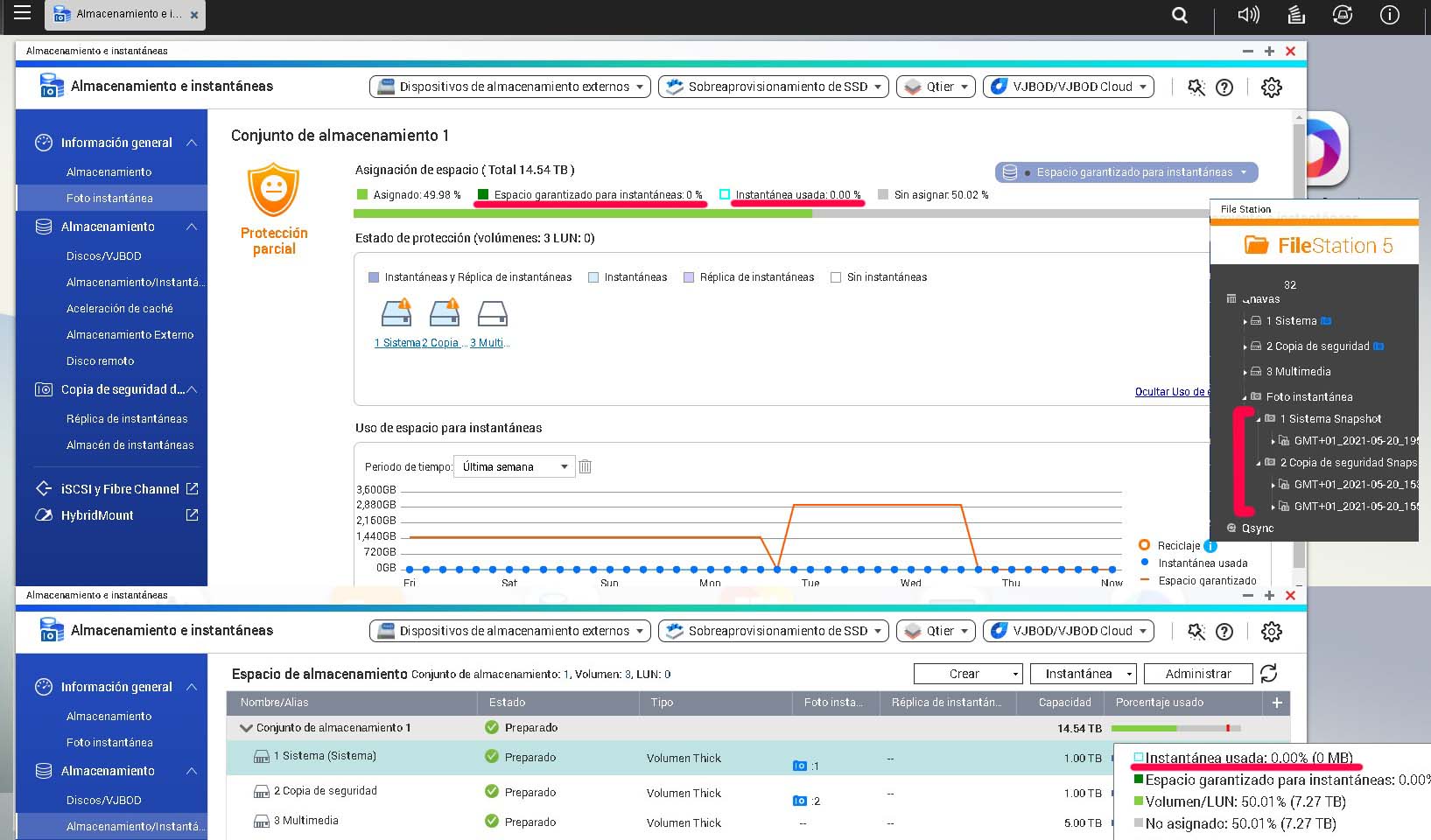

Bueno, después de acceder a la NAS hice una instantánea (en verdad 2 de un volumen y 1 de otro volumen diferente) pero sigue sin aparecerme el espacio ocupado por esas instantáneas.

Bueno, por último, te adjunto foto en que se ve una ventana de FileStation con las instantáneas que hay y en almacenamiento que no hay espacio garantizado para instantáneas y que el espacio ocupado por las instantáneas es 0MB

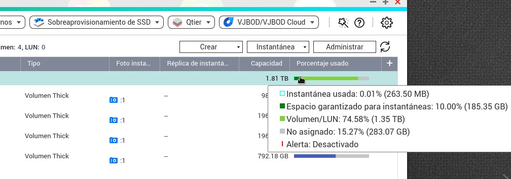

En la primera imagen que pones  la instantanea usada ocupa el 0,00% pero si se ve que ocupa 105.50 MB, por tanto aunque el porcentaje sea ínfimo y se calcule de aquella manera SI indica el tamaño que ocupa la instantanea.
Al amigo Navas248 con varias instantaneas hechas el espacio que ocupan es de 0 MB
Eso sin contar el problema " cosmético" de uno de mis volúmenes.
En cuanto a que las instanteas no afectan a aplicaciones y componentes de QTS lo dudo bastante.
Las instantaeas podrán ser algo de Linux. Pero la administración, creación y gestión de esas instantaneas las hace QTS. Y ya se ve el resultado.
