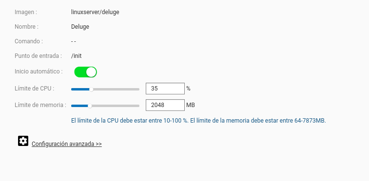

Limitamos uso de recursos por parte del contenedor

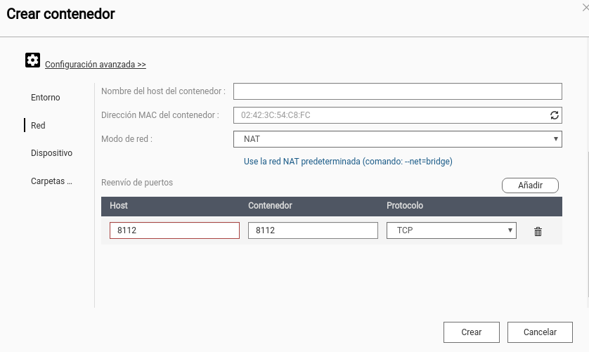

Seleccionamos tipo de config de red, yo utilizo NAT e indico un puerto fijo para la redirección

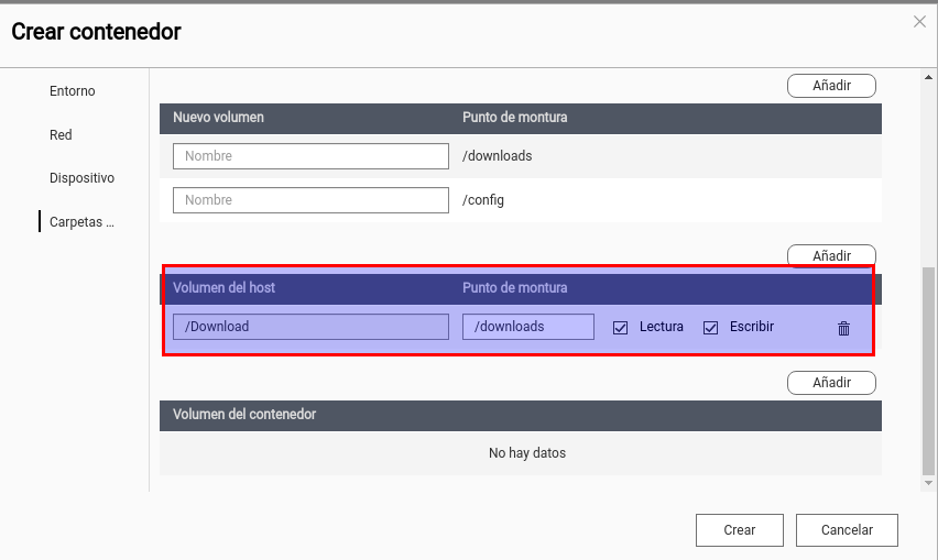

Hacemos mapeo de volúmenes (carpetas) entre contendor y el NAS. Yo sólo uso uno, y dentro de éste tengo un subdirectorio vigilado donde dejo los .torrent.

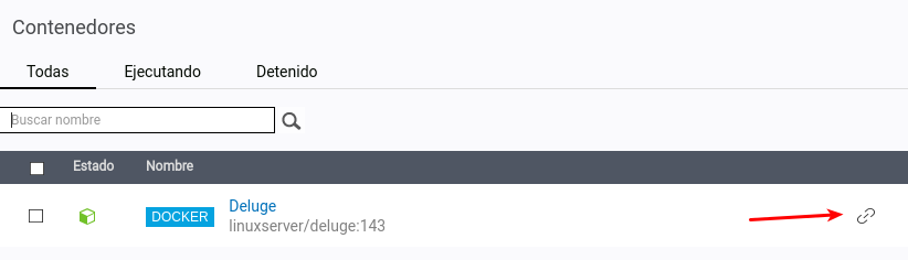

Ahora podemos abrir el contenedor clicando en el icono del link

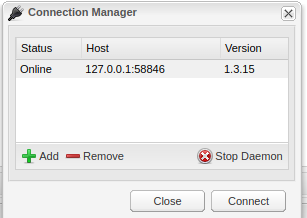

Al arrancar el contenedor es necesario iniciar el Connection Manager
