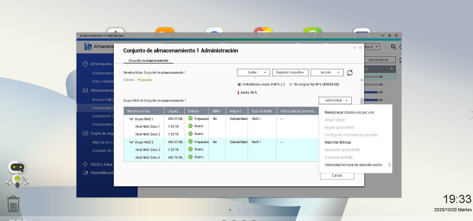

Una vez estén operativos los de 500GB, tendrás que ir al administrador de almacenamiento.
Seleccionar el conjunto de almacenamiento, y hay una opción en los menús para extraer y cambiar el disco.
[Imagen: 38d4b374c86a8e0a14cd2e88ef34751c.jpg]
Retiras uno de los discos y metes el nuevo. Toca esperar. Luego vas al mismo menú y repites con el otro disco. Después en ese mismo menú, en la parte superior tendrás la opción activada de expandir.

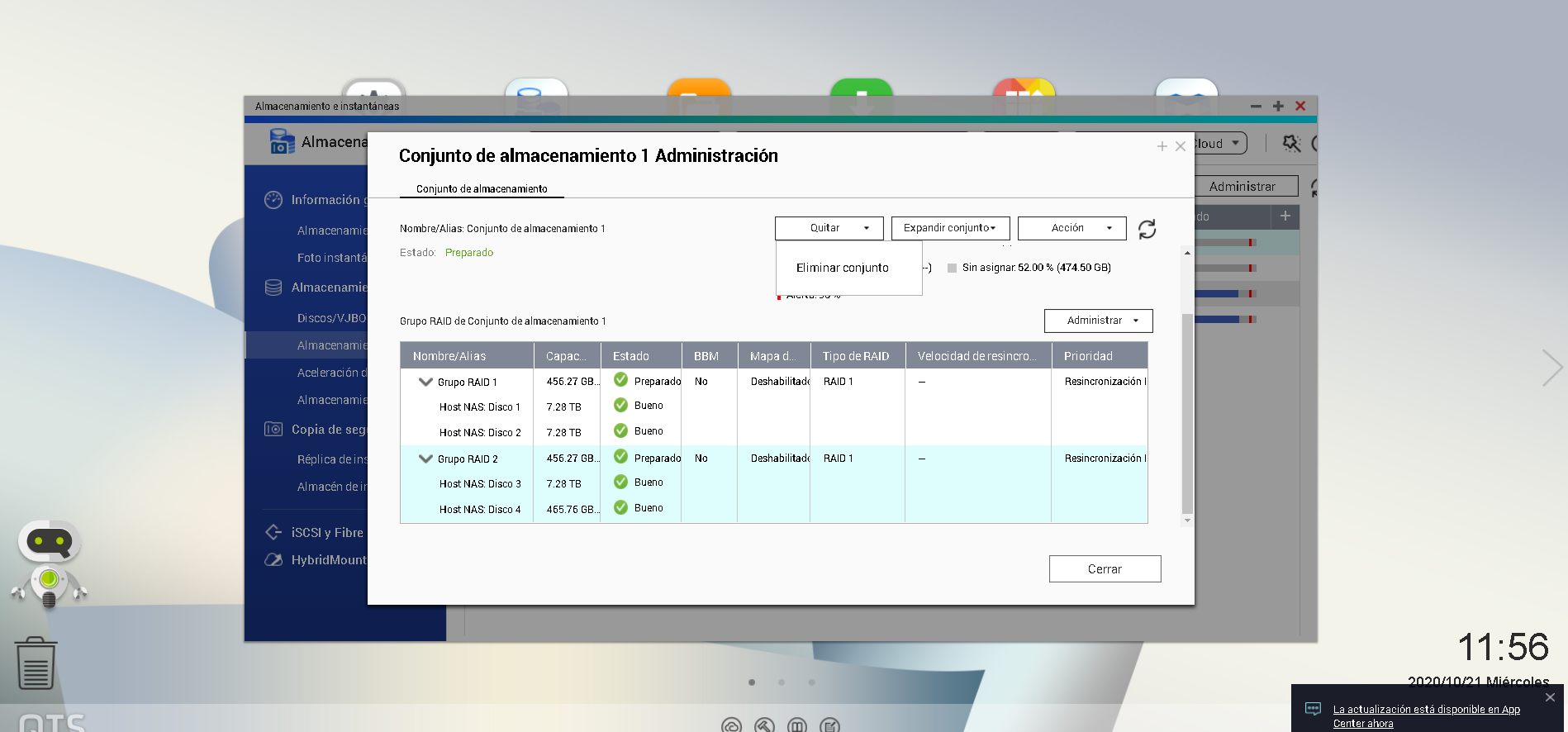

Hola Ganekogorta.
Creo que no me he explicado bien. Tras cambiar los discos de 500GB por los de 8TB uno a uno, que veo que lo hice mal pues lo que hice era para reemplazarlos por avería (gracias por la aclaración), fui a “almacenamiento/instantáneas” clické en “administrar” y después en “expandir conjunto”. Después me pidió que seleccionara dos discos para ampliar el conjunto de almacenamiento y seleccioné los discos 3 y 4 y me creó un nuevo raid con los discos 3 y 4 dentro del mismo conjunto de almacenamiento. Te adjunto fotos para que veas bien que hice con los discos 3 y 4.

Ahora lo primero que debo de hacer, creo yo, es deshacer el segundo raid que he creado dentro del conjunto de almacenamiento, pero no sé cómo hacerlo.Después me queda claro que tengo que volver a la configuración inicial introduciendo los discos pequeños, uno y después el otro, y esperando que se reconstruya el raid.
Aclarada la situación actual.
Tienes un conjunto de almacenamiento con dos raid. El primero contiene tus datos originales, el segundo no debería contener nada (a no ser que lo hayas llenado ya de películas [emoji6]).

1-elimina el raid 2  que creaste en la expansión fallida  Wink

Hola Ganekogorta.
Me vas a disculpar, pero no encuentro donde se elimina el raid 2  Confused
En almacenamieno/instantaneas lo unico que veo es para eliminar volumenes o el conjunto de almacenamiento, pero no veo donde eliminar el raid 2.
No recuerdo haber hecho esta operación. Pero si no me equivoco, en la imagen que enviaste. Una vez seleccionado el raid 2, en el botón de arriba de “quitar” debería funcionar.

Donde dices la unica opción que me dá es eliminar conjunto de almacenamiento y como los dos raid estan dentro del mismo conjunto de almacenamiento no me fio.

Buenas noches.
Me preguntaba si has tenido ocasión de hacer alguna prueba en tu NAS replicando mi caso y es que sigo sin encontrar donde borrar el segundo RAID.
